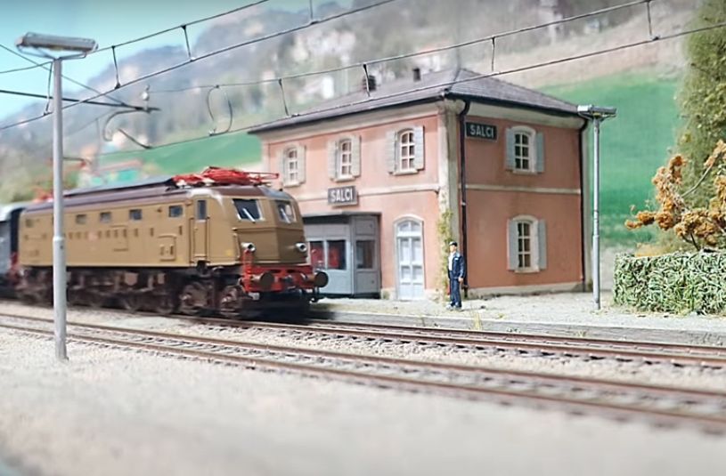

Mi riferivo alle luci di marcia della loco.
Per i segnali ho visto che funzionano bene.
2023-12-30_235114.jpg [ 72.59 KiB | Osservato 3163 volte ]
