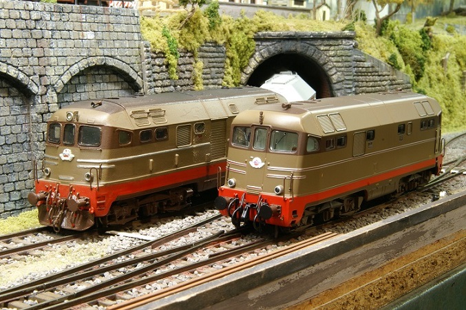

Io lavorai su vecchi modelli con motore G , tornii le ruote ed abbassai la cassa , riposizionando i respingenti e ricostruendo le carenature il risultato è in foto
PICT8351.JPG [ 234.14 KiB | Osservato 2971 volte ]
I modelli sovralimentati non avevano saracinesca , solo un pannello sul lato destro , non conosco il kit G&G , quale sovralimentato riproduce ?

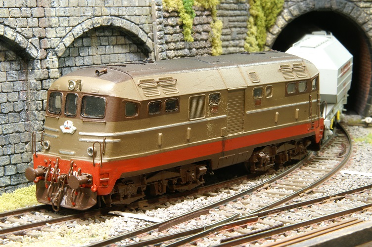

Sulla saracinesca del 4015 hai ragione almeno fino al 1983 , io ho foto del 1987 ma non di quel lato
La cassa delle batterie l'ho staccata , ho abbassato la fiancata di un paio di mm. (mi sembra) poi l'ho rincollata allungandola al centro di 5 mm.

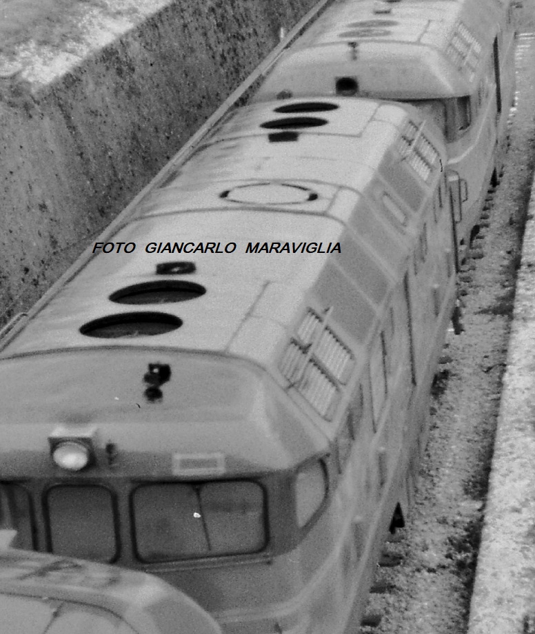

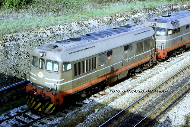

Messaggi: 1780
Ventole e microscopiche rondelline a simulare le ogive e sopra per le griglie ho usato una fine retina di ottone recuperata dal filtro del getto di una cannella , poi siccome ho fatto il 4005 che era l' unico a presentare quella botola sul tetto che vedi in foto ho dovuto riprodurre anche quella .
20130802190043_01 - Copia.jpg [ 224.92 KiB | Osservato 2760 volte ]
per un modello fatto a fine anni '80 non sfigura con gli ACME
