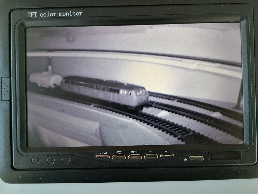

Ciao a tutti.
Prima di scrivere ho provato a cercare nel forum ma non ho trovato nulla al riguardo.
Nel mio impianto è presente una stazione fantasma di testa dotata di sganciavagoni e tronchino per il giro macchina che mi consentirebbe di riportarla in testa.
Uso il condizionale perché dopo aver finito l'impianto ho lasciato in sospeso proprio questo aspetto e quindi...non so cosa succede lì sotto!
Tradotto in parole povere, al momento più che inviare composizioni reversibili non posso fare.
Specifico che per praticità mancano dispositivi per segnalare l'occupazione dei binari, in quanto essendo solo tre non rappresenta un problema, ma questo è un problema relativo rispetto alla manovra che alla cieca non riesco a fare.
Adesso vorrei montare una telecamera e un piccolo schermo che mi consenta di vedere a video cosa succede nella stazione fantasma e soprattutto riportare la macchina in testa al convoglio per il viaggio di ritorno!
Vorrei qualcosa di semplice, che come accendo l'interruttore del plastico cominci subito a funzionare, quindi scarterei connessioni Wi-Fi, tablet come schermo (che già uso per Z21) ed altre complicazioni.
Qualcuno ha qualche idea da darmi e/o prodotti da suggerirmi? Grazie mille

Ottenuto utilizzando due piccole telecamere per antifurto con infrarosso e collegamento cablato tramite deviatore ad un normale televisore da 7".
Le telecamere sono a colori ma al buio funzionano solo con l'infrarosso.
IMG_20240131_094446.jpg [ 211.67 KiB | Osservato 2498 volte ]
IMG_20240131_094439.jpg [ 197.35 KiB | Osservato 2498 volte ]

Grazie mille. Semplice ma efficace, come vorrei realizzarlo io.
