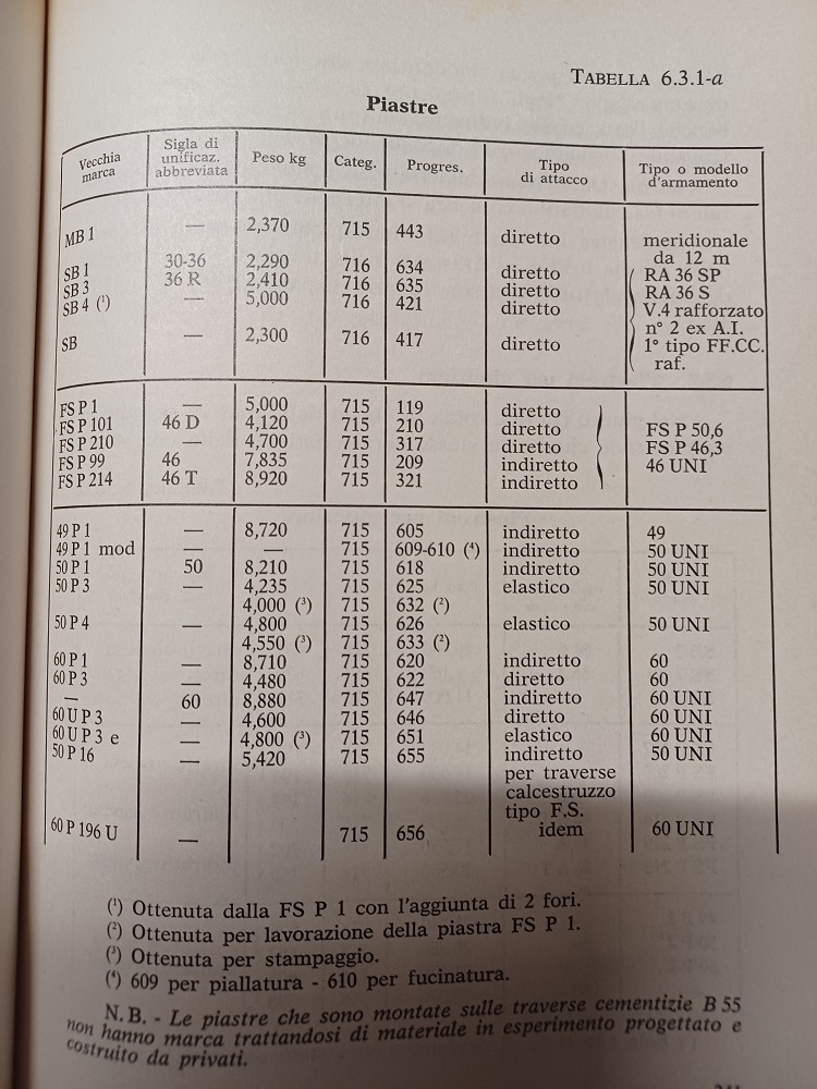

MessaggioInviato: giovedì 8 febbraio 2024, 23:35
Nome: Stefano Minghetti
Messaggi: 2002
Località: Faenza
Da quel manuale, con un pizzico di fortuna, ho trovato questa :
Tabella piastre di attacco.jpg [ 253.99 KiB | Osservato 3511 volte ]
Non mi torna l' uso dell' attacco per 60 UNI con attacchi diretti.
Se Pandrol fosse in ascolto, potrebbe forse dirci qualcosa.
In un altro punto dice, però, che l' attacco diretto è tornato dando elasticità alla piastra.
Così facendo, essa non sfila la chiavarda in presenza di spinte laterali.
Stefano Minghetti
