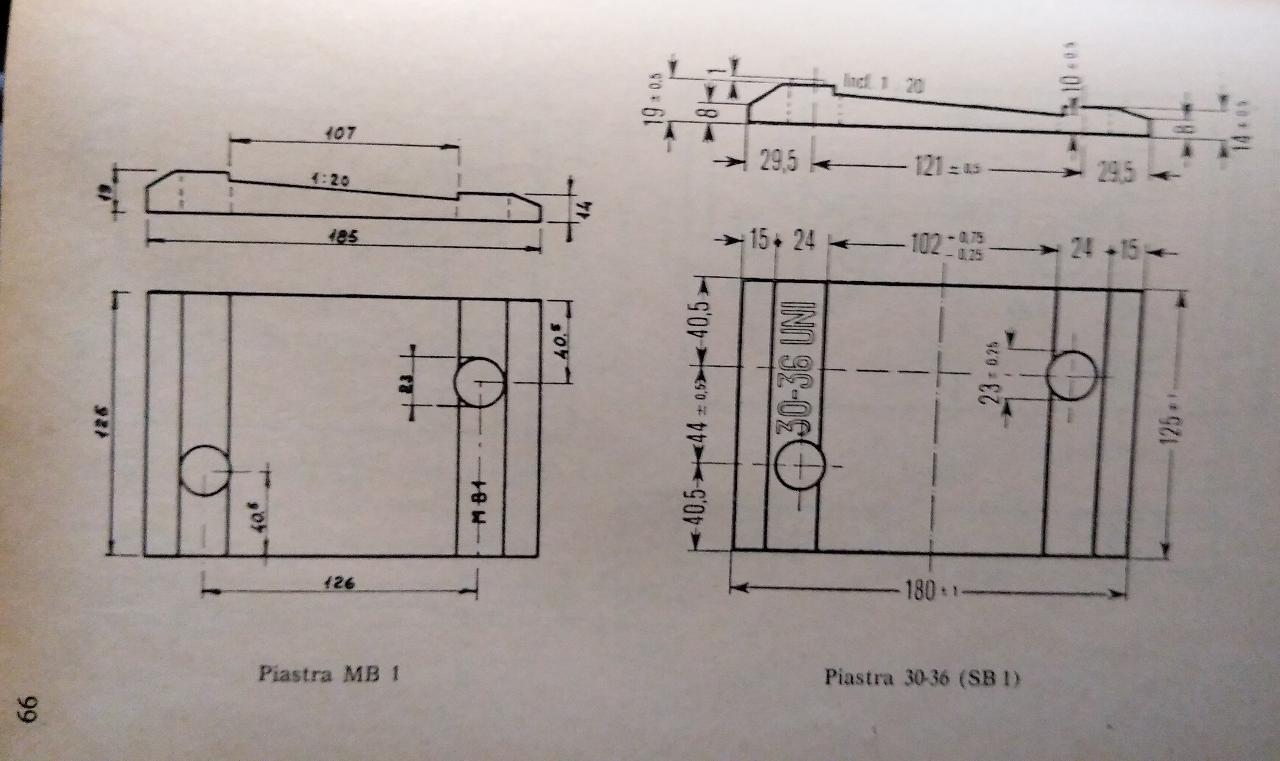

Buongiorno
Sull'argomento "armamento" c'è una raccolta di una quindicina di testi del CIFI "manuale del tecnico del binario" degli anni '70.
Nel tomo 4 elementi costitutivi della via - il binario corrente - tavole ci sono i disegni di 23 piastre diverse.
Se cerchi qualcosa in particolare posso fare delle foto o scansioni (ogni testo ha 4-500 pagine!)
Michele
IMG_20240208_162430_2.jpeg [ 118.82 KiB | Osservato 4001 volte ]
IMG_20240208_162501_2.jpeg [ 81.71 KiB | Osservato 4001 volte ]

Nella Tavola 9.5 "Pose degli armamenti" ci sono tutti gli esempi...
Michele

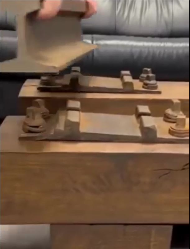

Per Ste: la foto che ho postato nel mio ultimo intervento qui sopra, neanche farlo apposta, si riferisce proprio alla piastra per attacco diretto con rotaia 60, la sigla ha solo le lettere invertite (P3U anzichè UP3).
Ora resterebbe solo da verificare se le piastre siano tutte con zona ricevente inclinata rispetto alla base, ma credo di si perchè non penso che all'epoca di messa in commercio di quei manuali (anni 70) esistesserò già traversine dotate dell'inclinazione di 1/20 e quindi destinate a ricevere piastre senza inclinazione.
Per i più assidui praticanti del fai-da-te, c'è questo video che mostra la produzione di un tavolino da soggiorno con piastre, attacchi e rotaie in tema con il topic (ovviamente peserà più di un cristiano ma fa una gran scena): https://www.instagram.com/reel/C0z28J5Ny8A

Più tardi controllo il libro, ma credo che tutte le piastre siano già sagomate con la giusta inclinazione, mentre per la posa senza piastra è prescritta la sagomatura della traversa in legno.
Allego una immagine simile a quella già postata.
Michele
