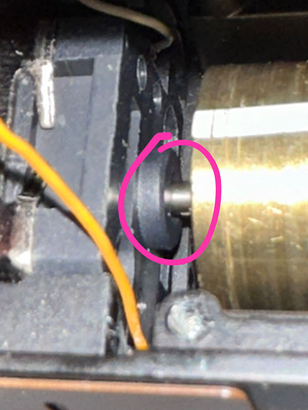

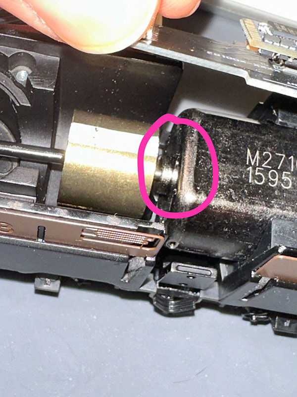

salve, tanto per essere sicuro di aver capito bene si tratta di questi punti qui?
WhatsApp Image 2024-02-27 at 22.18.29.jpeg [ 128.88 KiB | Osservato 3790 volte ]
WhatsApp Image 2024-02-27 at 22.18.46.jpeg [ 88.85 KiB | Osservato 3790 volte ]

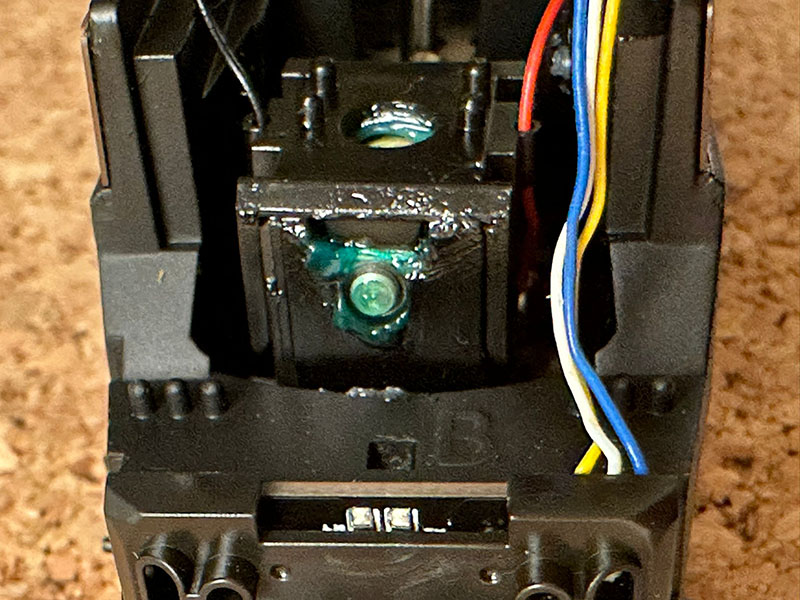

 Oggetto del messaggio: Re: Forte rumore su E646 HR ultima produzione HR2770 HR2771
MessaggioInviato: martedì 27 febbraio 2024, 23:46
Nome: Marco Carrara
Iscritto il: giovedì 6 aprile 2006, 14:53
Messaggi: 806
Località: Lucca Toscana
Allora con un ago ho messo proprio due gocce di olio nei punti cerchiati sopra, ma la situazione non cambia, purtroppo.
Il rumore viene sempre dal lato del carrello in spinta (in un senso è quasi ok nell'altro no) quando la vite spinge nel senso contrario di marcia
Ma la sensazione è proprio una forte vibrazione tra la vite senza fine e il dadino nel quale è alloggiato, che ci sia troppo gioco? sull'asse è presente anche un piccolo anello.

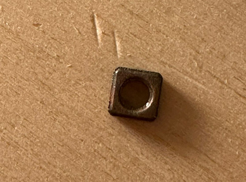

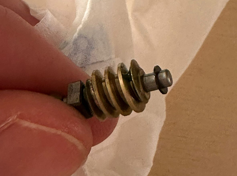

WhatsApp Image 2024-02-27 at 23.36.56(1).jpeg [ 164.15 KiB | Osservato 3761 volte ]
WhatsApp Image 2024-02-27 at 23.36.56.jpeg [ 102.13 KiB | Osservato 3761 volte ]
WhatsApp Image 2024-02-27 at 23.36.57.jpeg [ 149.38 KiB | Osservato 3761 volte ]
che dite? grazie

Piccolo aggiornamento, ho provato a far andare la macchina togliendo una vite senza fine e procede senza alcun rumore secondo me segno che la vibrazione viene da qui, ho poi ripulito la vite e la bronzina da olio grasso e sembra un po’ meglio ma…
mi pare che ci sia troppo gioco tra vite e bronzina, potrebbe essere la causa?

Potrebbe essere... ma lo dovresti vedere/sentire anche provando a spostare/inclinare la bronzina rispetto all'asse della vite senza fine: normalmente scorre, per quel poco che puo, e gira bene ma senza avvertire altri movimenti possibili.
Controlla l'ingranaggio che la vite senza fine impegna e anche la testa del cardano che arriva alla vite ... se vi sono segni di usura anomali c'è qualcosa che non va: spesso è la vite senza fine che non rimane correttamente nella sua sede a causa della clip danneggiata o dei dentini di riscontro sul castello consumati: in condizioni normali la vite senza fine deve essere ben salda sul castello ingranaggi pur girando e trascinando con facilità.
