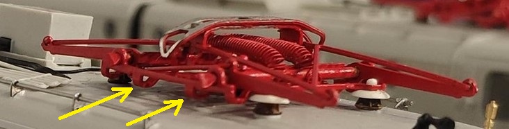

Probabilmente la base di partenza sarà sì quella tradizionale, ma l'esecuzione, ossia la piegatura delle parti, lascia molto a desiderare....
Non hanno piegato bene la parte interna della base e ciò che dovrebbe sporgere verso l'alto, sporge verso il basso.
PT52.jpg [ 45.29 KiB | Osservato 5431 volte ]

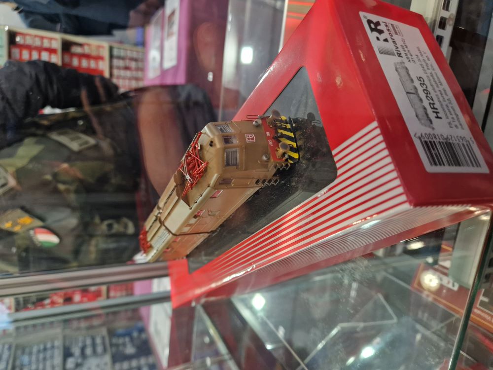

Ciao, in fiera ho potuto fotografare la nuova E636 tutto isabella e la E645, sempre isabella...spero risolvano il problema dei pantografi perchè per il resto mi sembra un ottimo modello (penso anche a livello di motorizzazione se è figlia delle Lima Expert e Level):
