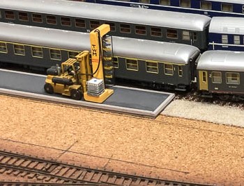

nella penultima foto (che a mio avviso dovrebbe essere la stazione nascosta) perché le carrozze in sosta hanno le luci accese? Converrebbe spegnerle per ridurre il consumo (cioè l'erogazione della centrale).
semplicemente perchè le carrozze non hanno decoder ; considera che quando ho iniziato ad illuminare le mie carrozze , circa 20 anni fa , non ricordo ci fossero molte produzioni commerciali con decoder incorporato ; avrei forse potuto inserire un decoder funzioni , ma anche di quelli c'era poca scelta ....in ogni caso il costo sarebbe stato notevole ....considera che si parla di circa 70 carrozze illuminate ....

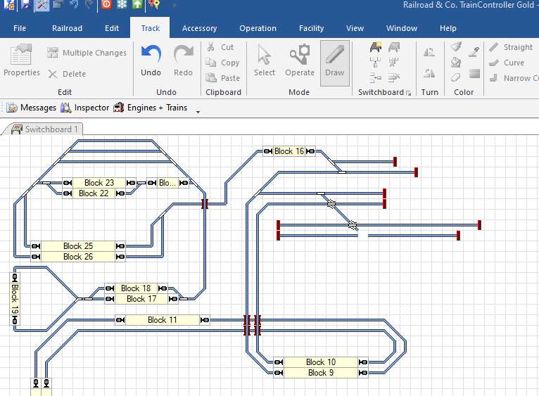

nell'ultima foto (Piano binari di TC) c'è un motivo per il quale hai separato sul sinottico le due zone collegate con gli elementi di connessione A, B e C? Non era più semplice collegare direttamente il tracciato?
il tracciato è così al vero ....l'ho riprodotto tale e quale ...la connessione C ( di cui al momento esiste solo l'elicoide ) al vero percorrerà ad un livello superiore il perimetro esterno ; potrei disegnarlo si , ma diverrebbe troppo dispersivo ....forse non riesco a vedere l'alternativa che hai indicato ...riesci per favore a fare un disegno ?
grazie Roberto

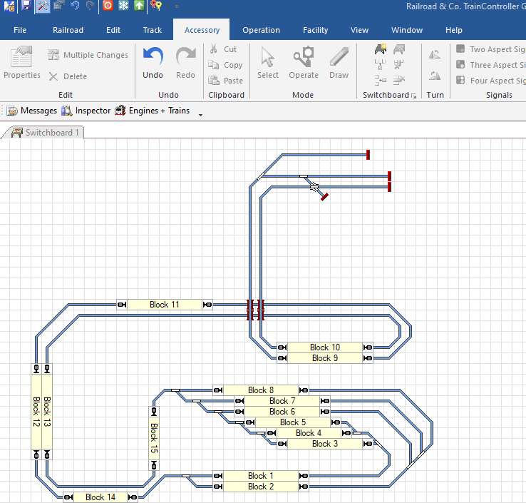

Ciao Andrea, ho disegnato velocemente un tracciato (solo per le parti interessate) che unisce gli elementi di connessione, come lo ho intese io. Le parti circostanti sono solo abbozzate.
Roberto

Ciao Roberto ,
grazie del disegno , non conoscevo la possibilità degli " incroci a scavalcare "....
mhà...alla fine non ci vedo molta differenza ..le connessioni servono ad evitare quei tratti ..comunque proverò ..
quale elemento usi per ?
esiste in TC 7 ?
grazie

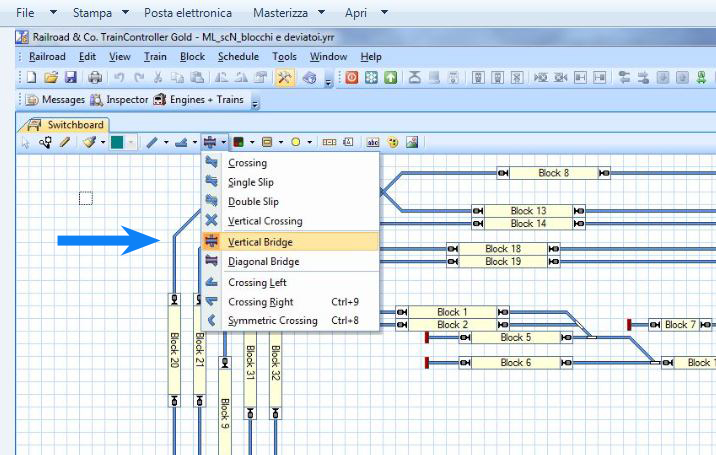

Ciao Andrea.
Qui sotto i comandi per come inserire i sovra/sotto passi con TC7. Una volta inserito lo puoi ruotare come qualsiasi altro tratto di binario.
Le connessioni servono essenzialmente quando il disegno del tracciato non ci sta su una sola videata.
Il disegno (sinottico) non deve per forza riflettere tutte le sinuosità del tracciato reale (anche nella realtà è così), ma deve semplicemente schematizzate i vari collegamenti.
La semplicità (e compattezza) del disegno va a ridurre poi i tempi di calcolo del Pc, riducendo i tempi di risposta e le possibilità di errore.
Buona giornata
Roberto
