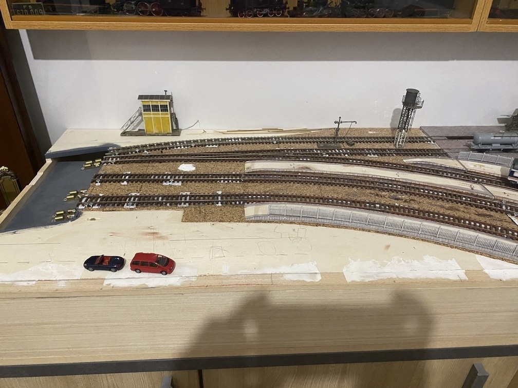

IMG_7494.jpeg [ 299.91 KiB | Osservato 3407 volte ]
Esempio di montaggio. Tutto a destra ci sono i fili che dal cavo di connessione tra un modulo ed un’altro, portano la corrente ai vari morsetti da cui partono i fili che vanno ai vari binari. Ne vedi così tanti perchè il plastico è studiato x funzionare anche in analogico se dovesse servire.

IMG_7496.jpeg [ 291.57 KiB | Osservato 3404 volte ]
Così puoi anche capire come sono collegati.
Morsettiera di destra:
Fili grigi alimentano uno dei due poli del binario più interno. Sono 2 perchè uno va al binario del modulo l’altro al ferma porta in ottone sulla sinistra per il modulo smontabile.
fili azzurro/ blu alimentano l’altro polo del binario più interno. Sono 2 perchè come sopra.
Fili marroni alimentano un polo del secondo e 3 binario. Sono 2 sempre perchè come sopra!
Fili rosso/nero alimentano un polo dei 2 binari della rimessa.
Morsettiera di sinistra: tutti neri , sono l’altro polo del secondo, terzo binario e dei 2 della rimessa.
Spero così ti possa chiarire meglio le idee!

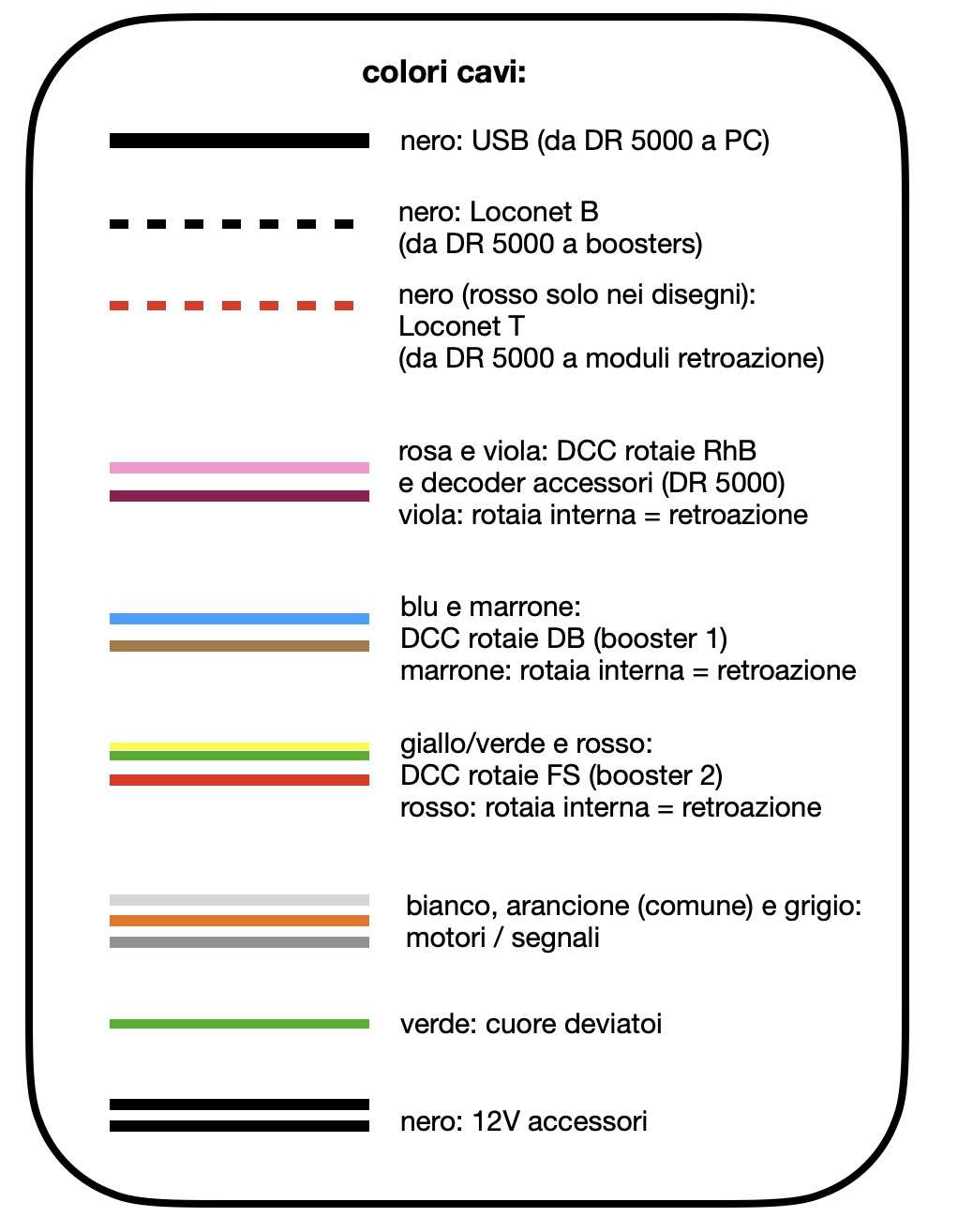

Dipende solo da te e se vuoi proprio differenziare ogni collegamento per non fare confusione.
Se hai il cavo Roco per i deviatoi ed hai già assegnato il rosso e il nero all'alimentazione dei binari ti mancherebbero:
1. un colore per il cuore dei deviatoi (ma sono cavi corti che collegano motore al cuore non rischi di fare confusione se usi un colore già in uso per altro)
2. fino a tre colori per i segnali (verrebbe logico usare rosso giallo e verde + un colore neutro per il comune solo che il rosso lo hai già usato). Io invece uso gli stessi tre colori per tutti gli accessori sia deviatoi che segnali.
3. due colori ulteriori per l'illuminazione (edifici lampioni...)
Allego il mio schema colori, complicato dalla presenza di tre circuiti di alimentazione diversi (RhB dalla centrale, DB dal booster 1 e FS dal booster 2):
