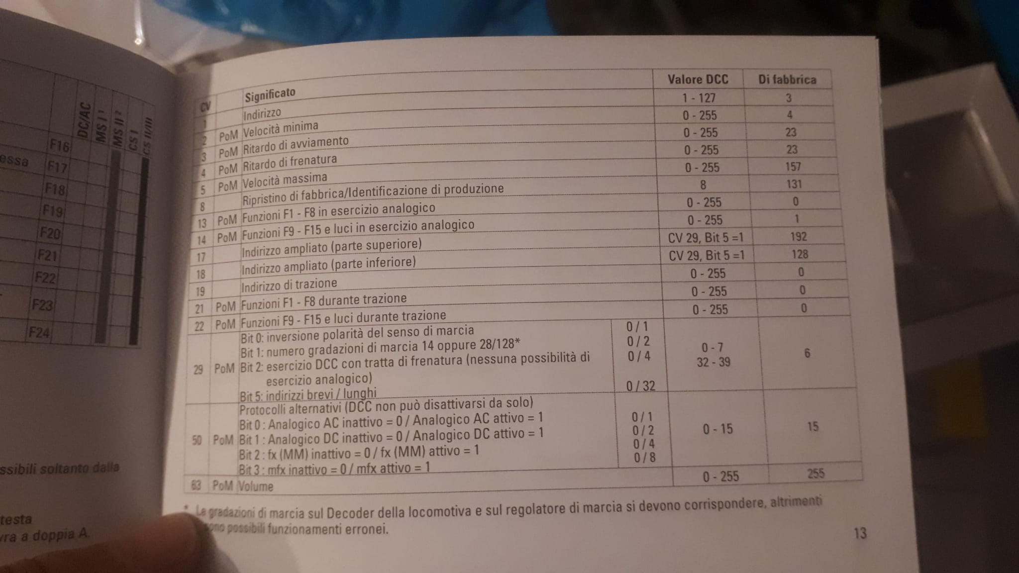

Buondì,
non sono molto esperto di sistemi digitali, ma posseggo un sistema Lokmouse2 di Roco che utilizzo per i pochi modelli digitali che posseggo.
Ho appena acquistato una splendida Trix Re620 Cargo digitale sonora e volevo chiedere come si possa regolare il volume dei suoni, che mi pare di fabbrica sia decisamente basso.
Grazie mille,
Max

Ho letto che alcuni sono riusciti a modificare il volume tramite la CV63.
Ti suggerirei di leggere la CV63 è provare poi ad aumentarla (se non è già al massimo). Se non funziona puoi sempre riscrivere il valore di fabbrica.

Effettivamente il manuale riporta la CV63, ma non so come si modifica ...
Tu sai come si fa con il Lokmouse2?
Grazie ancora,
Max
