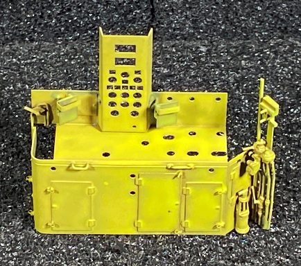

Buon giorno a tutti,
il lavoro di verniciatura procede adagio...con tanti se e tanti ma....
La cosa difficile è scegliere il colore della cassa....ho dovuto rivedere
le scelte fatte in precedenza e.....immergere il primo pezzo fatto nell'acetone
e ricominciare....vedremo come andrà.
Per adesso ho concluso i due pulpiti di comando della macchina.
Eccovi alcune immagini.
A presto e....buona Santa Pasqua a voi e alle vs. famiglie
Beppe

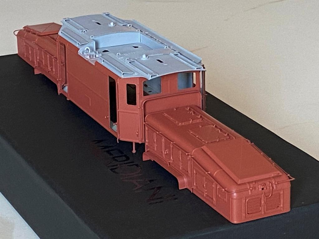

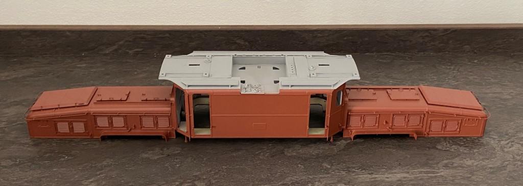

eccoci al dunque...ho terminato la prima fase della verniciatura.
Ora mi aspettano tutti e tanti piccoli particolari aggiuntivi.
Dopo vari ripensamenti e prove ho scelto i colori e questo è il risultato.
L'aspetto della macchina cambia molto a seconda del tipo di illuminazione
e dalla finitura non lucida bensì semi opaca o satinata che si dica.
Ovviamente le tre parti principali sono affiancate in modo posticcio tanto
per dare l'idea dell'assieme del modello.
A me piace così e voi cosa ne pensate?
A presto !
Beppe

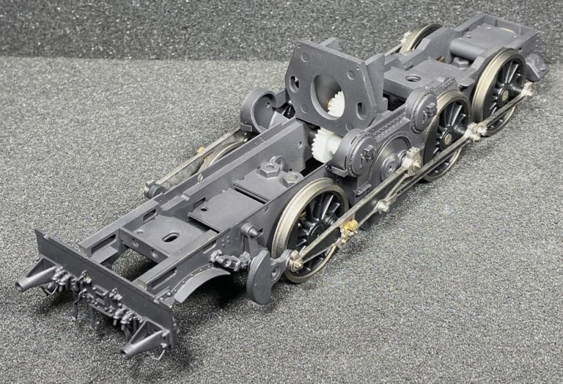

ho iniziato il montaggio del biellismo, della parte trasmissione e motore.
Eccovi le prime immagini dei due telai con il biellismo appena assemblato.
Il montaggio viene portato avanti biella con biella e ad ogni step viene verificato
il corretto funzionamento e fluidità di marcia, che deve avvenire senza alcun impuntamento
nè incertezza, altrimenti proseguendo tutto diventerebbe più complicato e
difficile da sistemare.
Ora devo rilavorare al tornio i bulloni M1.4 dei perni delle manovelle per un miglior effetto
di realismo e poi inserirò anche il gruppo motore-volano.
Come al solito vi terrò informati circa lo sviluppo di queste fasi per me molto delicate.
Come vi pare ? Le foto traggono in inganno perchè in realtà il telaio non è grigio bensì nero inchiostro.
A presto e grazie per la vostra attenzione.
Beppe

di ostacoli che ho incontrato nella esecuzione dei vari montaggi.
Ho dovuto studiare bene come effettuare le varie connessioni elettriche e meccaniche
e poi verificare le modalità di assemblaggio cercando di non fare troppi errori. Poi alla
fine capita sempre qualche cosa e ...si deve rifare o riprendere la dove si è sbagliato.
Ora siamo alla fase dove si devono montare tutte le cose più piccole, dove si devono
verniciare i particolari più minuti e poi incollarli, etc. etc.
Non da ultimo tutta la parte di motori, trasmissioni e biellismo: non so quante ore ho
passato provando e riprovando, montando e smontando le varie componenti al fine di
vederlo girare come un orologio. Fa la sua bella mpressione vederlo girare !
Non vi elenco tutta la serie di modifiche introdotte: prima pensate, poi studiate, infine
realizzate e quindi installate: ci sono stati dei momenti in cui volevo fosse tutto finito
e gettare la spugna per la nausea che avevo; è stato tutto un bel esercizio di pazienza.
Cmqe siamo arrivati fino a qui, potete vedere di seguito le ultime serie di immagini e
spero vivamente di farvi vedere presto la macchina finita.
A presto e aspetto come al solito i vs. commenti
Beppe
SBB Ce 6-8 II 12251_453.JPG [ 223.51 KiB | Osservato 4606 volte ]
SBB Ce 6-8 II 12251_454.JPG [ 209.41 KiB | Osservato 4606 volte ]
SBB Ce 6-8 II 12251_452.JPG [ 260.3 KiB | Osservato 4606 volte ]
