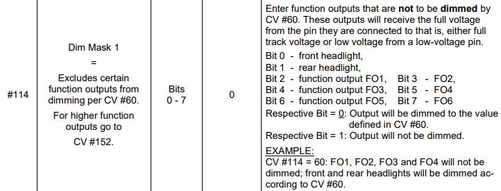

 Oggetto del messaggio: Re: 635 e Zimo
MessaggioInviato: venerdì 29 marzo 2024, 19:22
Messaggi: 1740
Con Zimo la luminosità si abbassa impostando un Valore nella CV60.
Di default CV60=0 che equivale a CV60=255. Per ridurla basta impostare, ad esempio, CV60=180 oppure CV60=160.
Questo però riduce l'uscita su tutte le Aux e quindi anche sulle luci di marcia.
Tramite la CV114 (=0 di default) si definiscono le uscite dove non si vuole la riduzione: ogni bit della CV114 corrisponde ad un'uscita.
Il bit[0] della CV114 corrisponde ad Aux0Forward, il bit[1] della CV114 corrisponde ad Aux0Reverse, il bit[2] corrisponde ad Aux1 e così via.
Ad esempio dopo aver ridotto la luminosità con la CV60, con CV114=3 la riduzione non viene applicata su Aux0F (bit[0] della CV114) e su Aux0R (bit[1] della CV114), cioè le luci bianche di marcia hanno massima luminosità.
Roberto
