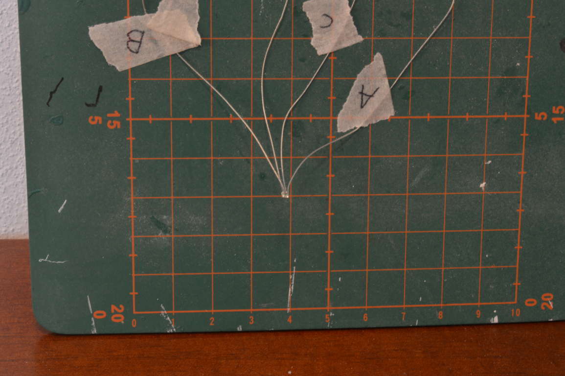

Grazie Marco e Roberto, provo a postare una immagine ingrandita del led con i fili contrassegnati da lettere, l'errore che ho fatto in precedenza è stato quello di testarli con un trasformatore a c.a. ovviamente sul plastico non funzionavano più così ho dovuto rifare il lavoro più di una volta non capendo quale era il problema, ora ho adattato un trasformatore fleischmann tenuto a metà potenza con due resistenze ai due poli, le resistenze che uso sono quelle della foto.
Speriamo che si riesca a capire qual'è questo benedetto polo positivo comune.
Massimo

Dall' ultima foto si vede il led sufficientemente ingrandito.
Rifacendo la foto e allontanandosi o avvicinandosi qualche mm si dovrebbe riuscire a mettere a fuoco il led anzichè il piano verde di supporto.
A quel punto, scattando la foto e poi esaminandola ingrandendo l' immagine, si dovrebbe riuscire a vedere la freccina verde sul lato saldature.
E' la stessa che compare nel disegno postato da Marco58.
Così potresti orientarti.
Altrimenti resta valido il metodo di Etsero17, utile comunque per ulteriore verifica.
Stefano Minghetti

E se riesci piega anche leggermente i fili in modo da vedere il led con il segno verde.

Ho provato con la fotocamera le precedenti erano scattate col celllulare, purtroppo non sono riuscito ad ingrandire di più.

Ho provato ad usare il filo A come positivo ma mi funzionano solamente le luci rosse di tutti quelli provati, è molto strano ma ormai di cose strane ne sono già capitate troppe e pensare che con gli altri led andava tutto a meraviglia erano troppo grossolani ed antiestetici ma funzionali.

Dalla foto vedo una resistenza da 1000 Ohm, se usi quella e alimenti a 12 V è normale che si accenda solo il led rosso e magari pure poco.
Ogni colore dei led ha le sue tensione corrente minima di accensione, se non le rispetti non si accende, nell'ordine:
Colore Infrarosso 1,3V
Colore Rosso 1,8V
Colore Giallo 1,9V
Colore Verde 2,0V
Colore Arancione 2,0V
Flash Bianco o Blu 3V
Colore Blu 3,5V
Colore Ultravioletto 4V o 4,5V
Da non dimenticare mai quando si tratta di luce artificiale elettrica.
In corrente alternata si accendono per via delle leggi della corrente alternata: quando si intente 12 V nominalli si hanno 17 V di cresta (dopo di che intervengono anche le leggi dell'ottica e del funzionamentro dell'occhio unamo= 25 Hz segnale continuo), ma quando si intende 12 Vcc quelli sono.

Usando sempre la resistenza in serie al LED, potresti provare alcune combinazioni.
Alimenti come quando ti si accendeva.
Provi a mantenere il positivo sullo stesso filo e a cambiare il filo a cui dai il negativo.
Dovrebbe accendersi un altro colore.
Se non si accende un altro colore, torna al collegamento che fa accendere.
Cambia ora il collegamento al filo negativo.
Sempre con la resistenza posta lungo uno dei fili.
Magari sono prove che hai già fatto, ma credo che così dovresti trovare il bandolo.

Ho provato ad usare il filo b come positivo e ad invertire la polarità funziona tutto quanto, speriamo anche dopo sul plastico, pensavo di mettere le resistenze solo alle luci e non al comune, può andare bene o è meglio metterne una anche al filo positivo.

No, ne basta una per ogni colore sui 3 fili negativi (3 esistenze in tutto).
