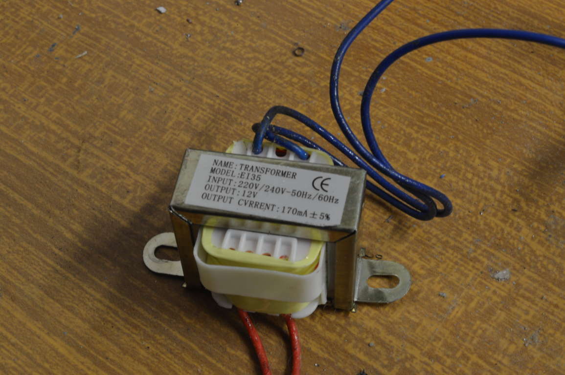

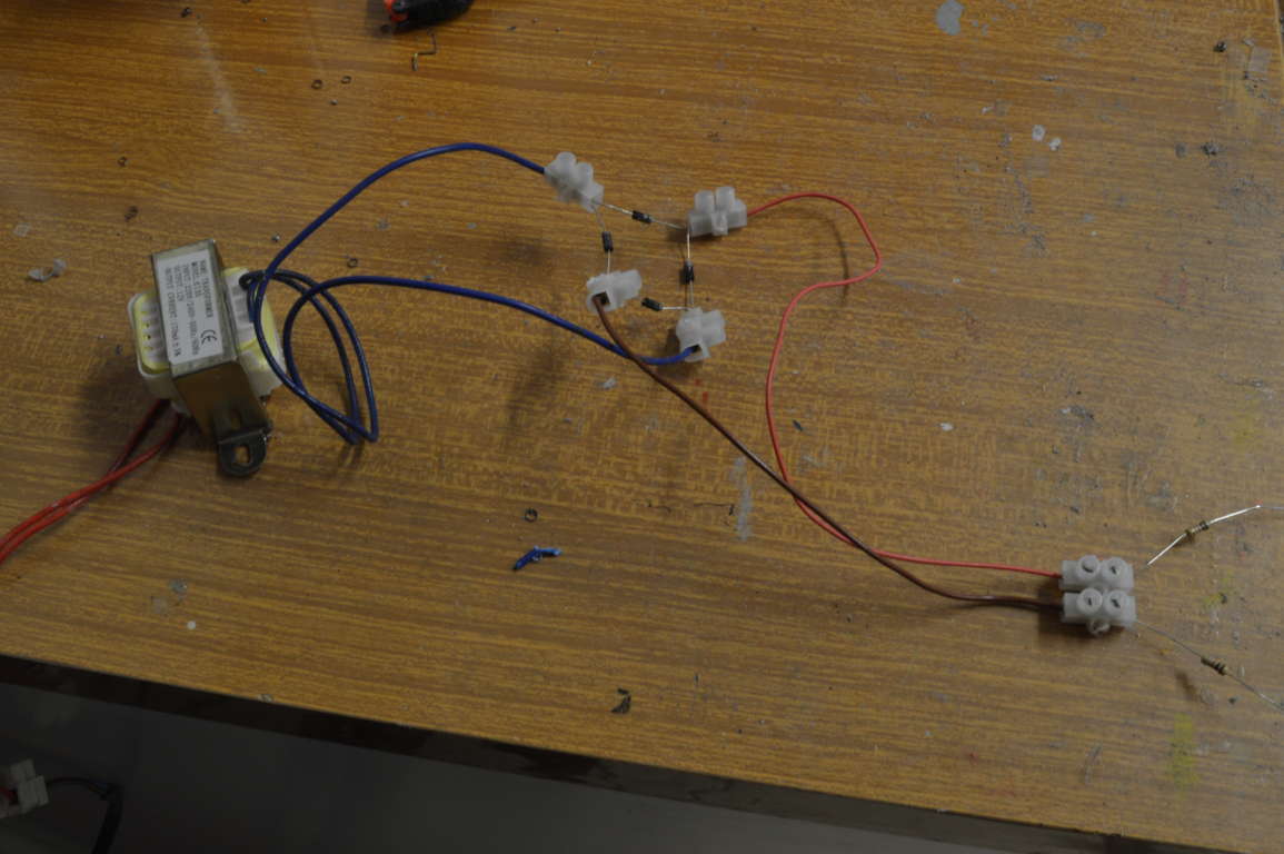

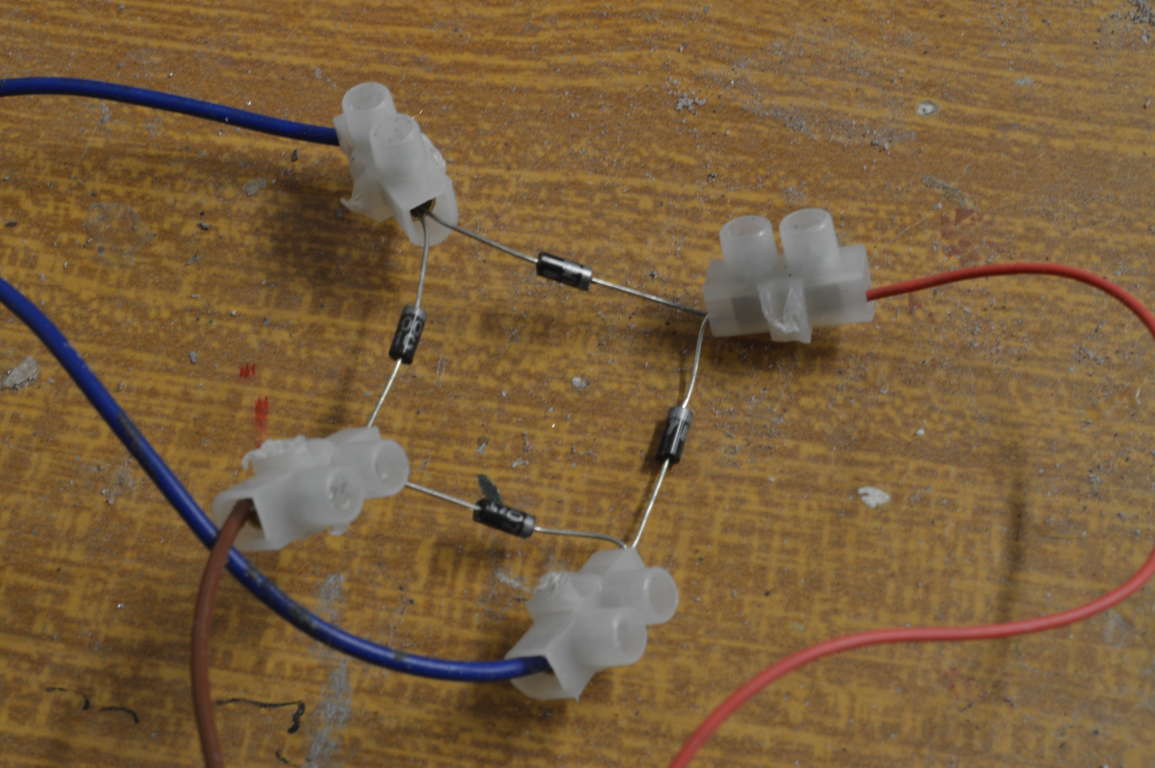

Ho fatto delle prove ed eliminando i diodi presenti nel quadro comandi i segnali funzionano perfettamente ovviamente in ca, non mi fido e vorrei farli funzionare in cc dicono che è meglio ci sono meno rischi che si possano bruciare i led a lungo andare, ho realizzato molto alla buona questo raddrizzatore che dovrebbe trasformare la ca in cc ed utilizzarlo sul plastico collegando tutti i segnali con la sola protezione delle resistenze già colllegate ai fili dei segnali, voi che ne pensate?
I fili blu sono l'alimentazione della ca il filo rosso è il positivo cc il filo marrone è il negativo cc.

Il ponte raddrizzatore, come fatto da te, va bene.
Per questa applicazione puoi tranquillamente non mettere il condensatore di livellamento.
Dicevi che sul plastico il funzionamento era strano.
Se ho capito bene, con una polarità di alimentazione funzionava bene il rosso.
Invertendo la polarità funzionano bene gli altri colori.
Può essere spiegabile osservando la foto con le due morsettiere separate dal setto in legno.
C' è un diodo collegato fra un filo nero ed il morsetto in corrispondenza della scritta "V" (di S1).
A fianco un altro diodo collegato fra un filo verde ed un morsetto in corrispondenza della scritta "R" (di S2).
Mi suggerisce che chi ha fatto l' impianto possa aver impostato il tutto in corrente alternata, utilizzando una semionda per mandare un aspetto del segnale e l' altra semionda per inviare un altro aspetto del segnale.
Se così fosse, non potresti alimentare in corrente continua. Non funzionerebbe, ma non si romperebbe neppure.
