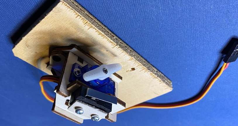

Dammi quache info in più che tipo di servo nel mio caso? E dove reperirli?
Mario
 Oggetto del messaggio: Re: IB2/TWINCENTER
MessaggioInviato: mercoledì 15 maggio 2024, 13:25
Messaggi: 1738
I servo sono quelli denominati 9G e si trovano sul web (da Amazon o altri)
Qui un esempio.

Secondo me è piuttosto semplice, in quanto assieme ai servo vengono forniti un leveraggio a braccio singolo ed uno a braccio doppio, cioè 2 bracci a 180°. Questi hanno 4-5 forellini che permettono di variare la corsa utile del servo.
Per il collegamento allo scambio io uso dei fili di acciaio armonico di 0,5 mm., sagomati in modo tale che ad uno degli estremi ci sia una piegatura che funge da effetto molla che fa premere l'ago mobile sulla rotaia fissa. Con questa tecnica posso installare il servo anche lontano dallo scambio, utilizzando un tubetto metallico di diametro interno 1 mm., che, se necessario può fungere anche da guida filo (ci ho fatto curve di 15 cm. di raggio senza problemi!).
Come decoder uso quelli di Paco, autocostruiti: hanno la possibilità di polarizzare il cuore dello scambio ed hanno un pulsante a bordo per il comando manuale.

Mario, i decoder che ho usato hanno a bordo il relè di polarizzazione ed un fotoaccoppiatore, sono quindi idonei ad essere alimentati da un alimentatore stabilizzato separato: io non ho realizzato la versione alimentata da DCC per l'elevato numero di scambi da pilotare.
C'è da rilevare che i servo che ho usato io sono tipo SC-90, con corsa di 90°, più che sufficienti per spostare gli aghi degli scambi: questi servo effettuano un auto-reset della posizione quando vengono alimentati, quindi all'accensione l'assorbimento potrebbe essere troppo alto per alimentarli dall'uscita DCC della centralina: sapendo questo, mi son buttato subito nella soluzione con alimentatore separato. Ho sfruttato tutti i 90° della corsa del servo aggiustando le corse lato scambio nel sistema meccanico di movimento.
Per il resto, ciò che ha scritto Roberto è oro colato....
Max

Per esperienza diretta personale, nel caso che il cavo di comando sia sotto il piano del plastico, si può provare ad utilizzare uno dei fori più vicini al perno di rotazione del servo lasciando che il tratto verticale che entra nel foro della traversina faccia da ammortizzatore, eliminando quindi lo zig-zag (il tratto verticale del filo di acciaio deve essere non meno di 2 cm.).
Il punto di riferimento posto vicino al foro che porta il filo alla traversina è molto importante per avere un corretto funzionamento.
Infine, per poter regolar bene il sistema, ho montato i servi con una staffa avvitata sul legno, senza utilizzare i fori previsti: una volta stretta non si muove nulla!
Max
