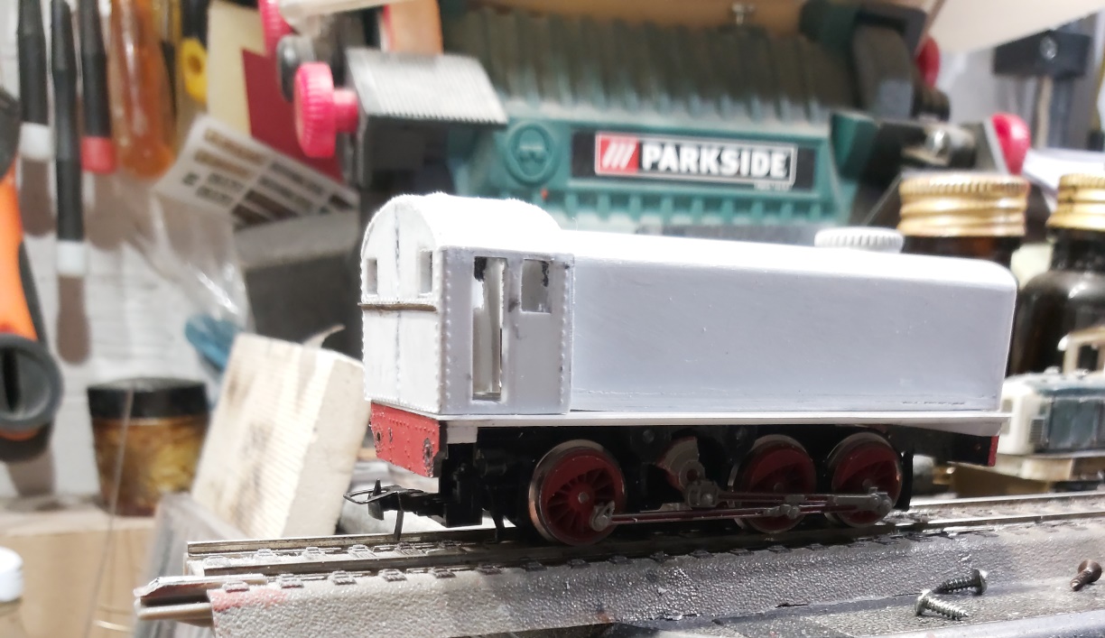

Ho iniziato a dare forma alla scocca ritagliando spezzoni di plasticard da 1,00 mm di spessore seguendo le misure del trittico e creando delle dime trasverse con le curvature dettate dal disegno frontale. Come da mia abitudine ho incollato insieme tutte le parti ritagliate e ho dato forma ad una bozza di scocca, così come è stato per la cabina di manovra. Devo dire anche che ero in possesso di una locomotiva da manovra in kit della KITMASTER riguardante una tipologia simile a quella che sto per realizzare, ma più vicina a modello prodotto dalla LIMA, perciò inadatta ad essere sfruttata in qualche modo per il nostro modello. Ad ogni modo ho ritenuto utile confrontare questo kit con il modello della Ne 700 per verificare la disposizione dei particolari della cassa. Niente da fare, tutto diverso, tranne il tetto della cabina. Allora ho proceduto nella riproduzione integrale del modello, senza tenere da conto niente di ciò che avevo intorno.
Commento file: Da questa immagine si intravvede la modifica apportata al volano dell'asse cieco, dove sono state riportate le razze, senza però eliminare il fondo, per non indebolire la struttura.

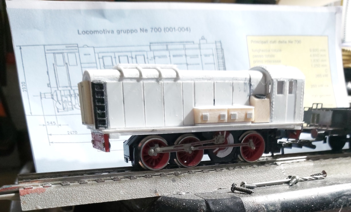

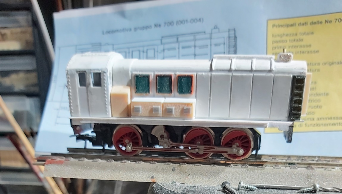

Sulla base dei disegni ho riprodotto la cabina con plasticard da 1,0 mm di spessore, seguendo i contorni dei disegni in scala, utilizzando il tetto come curvatura ideale e incollandolo alle pareti a completamento del tutto. Naturalmente ho cancellato tutti i particolari delle chiodature, che non corrispondevano a quello attuale, ed infine ho rifinito con degli spezzoni di plasticard da 0,30 mm di spessore arricchiti di chiodature e incollati a copertura delle precedenti pareti. Inoltre, visto che il tetto della KITMASTER è troppo abbondante, dopo l’incollaggio ho limato tutto l’eccedente, compreso le chiodature. Le chiodature sono state ottenute tramite punzonatura, con l’aiuto di una griglia fissata su un pezzo di legno levigato e un chiodino a punta molto sottile. L’effetto è piuttosto grossolano, ma non potevo fare di meglio con il materiale disponibile lavorato esclusivamente a mano.
Oltre la cabina, la curvatura della cassa (superiore) è stata costruita come faccio di solito con dei listelli posizionati in orizzontale, seguendo il contorno della sagoma in prospettiva, e poi con l’aiuto dello stucco è stato raggiunto il profilo desiderato. A questo poi sono stati aggiunti i particolari che sono presenti sul prototipo, in ordine: gli sportelli laterali con relative cerniere lunghe, gli aereatori a griglia in numero di sei, tre per lato, un sopralzo lato cabina che avvolge la cassa da un’estremità all’altra, avendo come limite i due bauli alti, un altro sopralzo con modanature a circa ¾ della cassa, su cui svetta un portellone lungo come l’intero sopralzo, la marmitta con canna di scarico alto, l’enorme radiatore anteriore, che proviene da un refuso di una carrozzeria LIMA di D 236 ex V 36 tedesca, le scalette sulle due fiancate anteriori. Ad una estremità ho chiuso la cassa con uno spezzone di plasticard da 1,00 mm che segue i contorni del profilo e su cui ho applicato il radiatore. Dall’altra parte la cassa è chiusa allo stesso modo da una parete in plastica con le stesse misure, pareti che sono servite anche da dima per predisporre gli assi (o perline) orizzontali della scocca grezza. La cabina è stata incollata in un secondo momento, avendo fatto le dovute correzioni perché si potesse incollare perfettamente al cassone appena completato. Fino a questo momento la cabina è stata solo accostata per verificarne le misure e adattabilità.

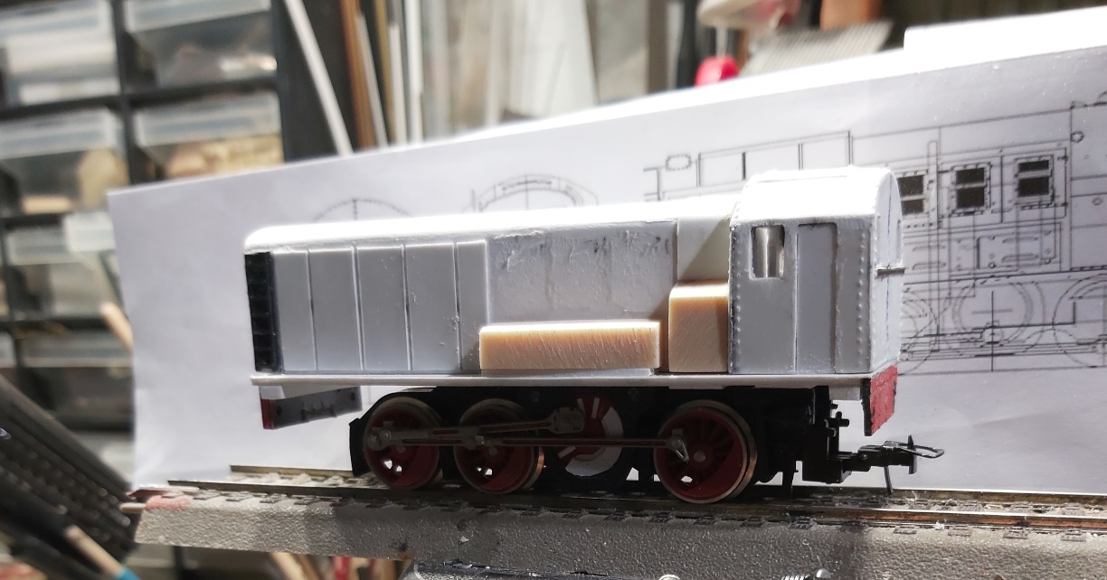

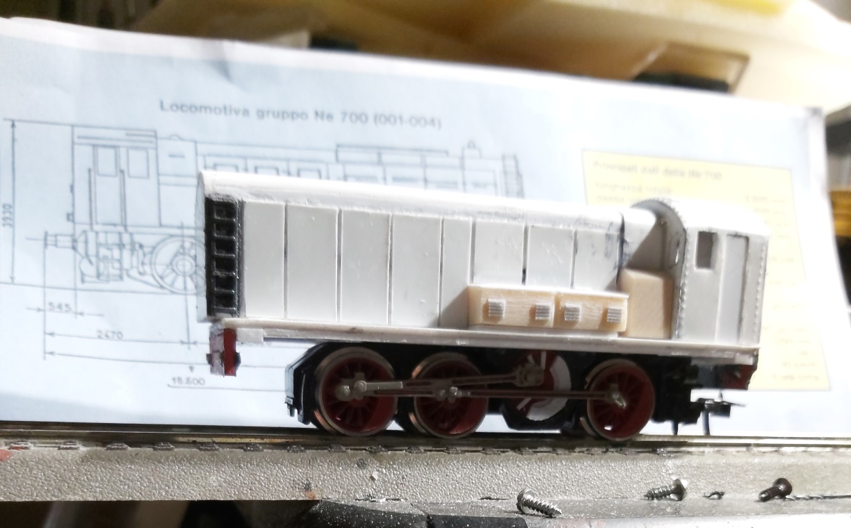

Subito dopo ho proceduto a preparare i contenitori laterali che hanno caratteristiche diverse dai modelli esaminati all’inizio, per cui è stato necessario progettarli di sana pianta. Stavolta ho usato dei pezzi di resina che ho sagomato secondo le forme imposte e a cui ho aggiunto i particolari come griglie e cerniere. Infine, dopo aver verificato che le misure fossero adeguate al modello, le ho incollate nelle relative posizioni. Le modanature sul tetto sono dei semplici spezzoni di filo d'ottone tagliati su misura e incollati secondo le immagini del reale. Mi preme precisare anche che le foto a corredo non rappresentano il modello in configurazione definitiva, in quanto io apporto continue modifiche durante la lavorazione, a seconda delle mie sensazioni e percezioni visive, come per esempio le chiodature della cabina che a volte non appaiono realistiche. Per questo motivo elimino o aggiungo particolari più rispettose possibili dell'immagine reale. Le foto comunque fatte in quel momento le memorizzo per come si presentano e dopo mi accorgo di certi difetti.

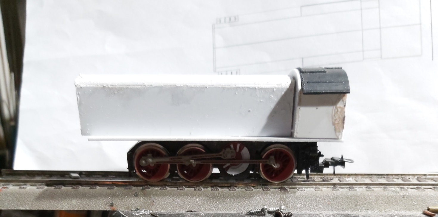

Tornando al treno di ruote Roco ho praticato delle modifiche all’asse cieco, visto che, a differenza da quello tedesco, questo presenta un volano circolare con delle razze, sul lato sinistro del mezzo, che ruota dentro ad un telaio a sagoma trapezioidale. Ho aggiunto quindi una serie di razze posticce in plasticard sottilissima, previo smontaggio della biella (pezzo unico) reso facile dal fatto che questa è applicata alle ruote con semplice perno di plastica ad incastro. Fatto ciò sono passato al lato destro dell’asse cieco che, invece, si presenta come un volano a “triangolo”, molto diffuso tra i nostri mezzi di manovra. Stranezza inglese, si potrebbe dire, ma tant’è. Per ottenere questo particolare non ho fatto altro che applicare sul volano rotondo una sezione di volano in zinco, ritagliato da una lastrina foto-incisa dei miei rottami preservati, che ha la forma approssimativa di un triangolo e l’ho incollato al centro, curando che il foro del perno di manovella coincidesse perfettamente con quello del volano originale. Dopo questa operazione ho eliminato del tutto i contorni rotondi del volano originale e mi è rimasta la forma che era necessaria. La funzionalità è stata preservata e l’occhio accontentato.
In precedenza avevo però eliminato anche la struttura di supporto in plastica nera, lasciando in sede il piano superiore che, incollato alle pareti del carro, mi fa da appoggio anche al piano di calpestio. Il carro così approntato può ricevere finalmente il pianale-telaio-piano di calpestio. Questo viene calato dall’alto con molti interventi di aggiustaggio, in modo che l’incastro sia perfettamente livellato e le traverse porta-respingenti siano perfettamente in linea con gli altri mezzi posti a confronto. In sintesi, il lavoro svolto in precedenza di rastrematura della superficie superiore del carro deve aver soddisfatto le esigenze di altezza sul piano di rotolamento.
Commento file: In questa foto non si evidenzia l'ultima aggiunta del contrappeso definitivo che si può notare invece in alcune foto precedenti.
