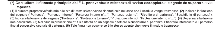

Per movimenti a via impedita prescrizioni:
1 partenza o 2 protezione
e sempre la 3 marcia a vista non superando 30km/h sull'itinerario.
Michele
Screenshot_20240525-184311~3.png [ 49.23 KiB | Osservato 11159 volte ]
