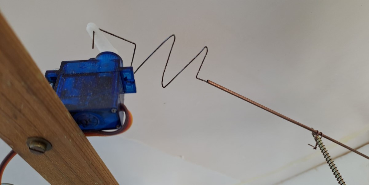

Nel frattempo, riesumando il diorama della FAP con azionamento scambi via servo, ho fatto una foto del posizionamento dello stesso, con tanto di molla di compensazione e tubetto di guida (che funziona come la guaina dei freni delle bici!). Il servo è ben fissato sull'asta di legno a sinistra, con un distanziale da elettronica M3: il tubetto è di rame (si modella facilmente, ma meglio non fare curve strette, fino a R=150 mm. funziona tutto bene), ed è legato alla vite autofilettante che lo supporta.

Max ma se il decoder è sotto lo scambio posizionato non lontano mi consigli sempre di far fare al filo una specie di fisarmonica(molla)? Avevo pensato di posizionarlo proprio sotto perciò a pochi centimetri.

ma che tipo di filo usate?

L'ammortizzatore lungo il filo aiuta ad assorbire la pressione del decoder quando l'ago si appoggia alla rotaia esterna.
Se i due punti di arresto sono ben regolati l'ammortizzatore non serve.

Ciao, io uso filo di acciaio armonico diametro 0,5 mm.
Per il resto ti ha già risposto Etsero17.
Tieni conto che quel tipo di filo non è idoneo per fare piegature secche, gli va lasciata sempre un pò di rotondità sulla piegatura, altrimenti si spezza. Come accade per le molle, più piegature fai, più morbido è l'effetto molleggiante.
Personalmente le monto su tutti gli scambi: se montassi rigidamente l'attuatore sul porta aghi, in caso di tallonamento (anche solo per errata manovra), lo svio è certo: più morbida è la molla risultante minore è questo rischio....

Io uso filo di acciaio armonico da 0,7mm, ma ho i decoders che regolano i punti di arresto in modo super fine.
Nessuno dei miei deviatoi è tallonabile.
