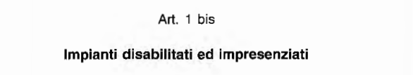

Basta leggere le istruzioni del BEM: non so se sia mai stato fatto in realtà, ma erano ammessi posti di blocco manuale impresenziati. Ovviamente ci sarebbero volute particolari apparecchiature per sostituire il guardablocco e sui segnali di blocco era prevista la A luminosa, come sul Bca.
Poi, sempre dalle rispettive Istruzioni, su BEM, BA e Bca sono tutt'ora ammessi posti di blocco intermedi fra due stazioni o posti di movimento anche su linee a semplice binario.

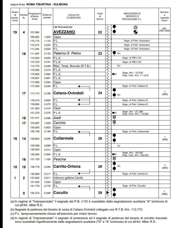

Si esistono pb sulle linee in semplice binario. Fino a pochi anni fa ce n'erano 2 presenziati tra Rovato e Bergamo ( Cologne e albano-s.alessandro) mentre resiste ancora paterno come pbi impresenziato tra Avezzano e celano... A rigor di logica il segnale di protezione del pbi dovrebbe avere la A accesa e protegge esclusivamente dei pl mentre la libertà della tratta presumo se la gestiscano direttamente i due DM di Avezzano e celano.

Si esistono pb sulle linee in semplice binario... resiste ancora paterno come pbi impresenziato tra Avezzano e celano... A rigor di logica il segnale di protezione del pbi dovrebbe avere la A accesa e protegge esclusivamente dei pl mentre la libertà della tratta presumo se la gestiscano direttamente i due DM di Avezzano e celano.
Molto interessante e particolare!
Michele
