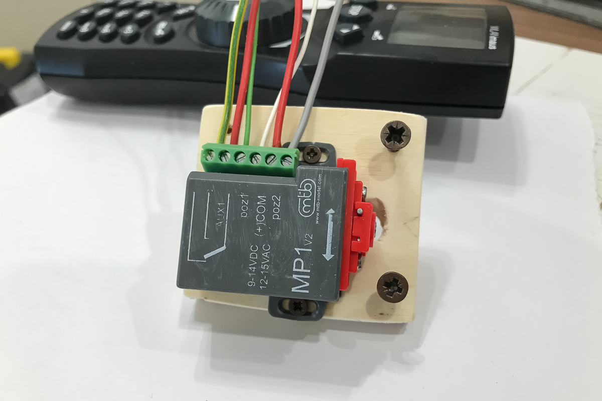

Marcello (PT) ha scritto:
Sono esattamente quelli che uso io.
Due i difetti che ho riscontrato:
1) non sono silenziosi come i servo (ma è anche un vantaggio: mi accorgo quando commutano);
2) le asole per fissarli al plastico sono piccole, un pò fragili e troppo attaccate al corpo del motore.
Il montaggio sotto-plancia, se la posizione non è facilmente raggiungibile, risulta un pò difficoltosa.
Ho ovviato montandoli (comodamente al tavolo da lavoro) su una tavoletta di legno e poi avvitando quest'ultima sotto al plastico con viti più grandi e più facilmente accessibili.
:wink:

 Oggetto del messaggio: Re: PLASTICO: Torma Porta Nuova.
MessaggioInviato: sabato 15 giugno 2024, 7:14
Messaggi: 1736
Luca, hai provato ad interporre uno strato di neoprene o di gomma morbida tra la tavoletta di compensato e il piano del plastico per ridurre il rumore (che non mi sembra un vantaggio - bisogna fidarsi del sw :D )
Roberto
MessaggioInviato: sabato 15 giugno 2024, 7:20
Messaggi: 2100
Località: Borgosesia (VC)
Roberto
E' una buona idea: la metterò in pratica per quelli ancora da montare (stazioni a vista FS e DB).
Nel vecchio "Solis" usavo i motori a bobina Peco: quelli sì che erano rumorosi!
Però il rumore mi "rassicurava" ("Solis" non aveva alcun controllo via sw).
Mi è rimasta l'abitudine di "ascoltare" con attenzione i rumori provenienti dal plastico, soprattutto per le stazioni nascoste.
E' vero che adesso c'è iTrain che vigila ma certe abitudini sono difficili da perdere...
