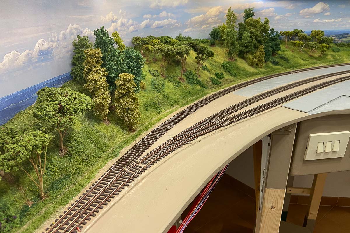

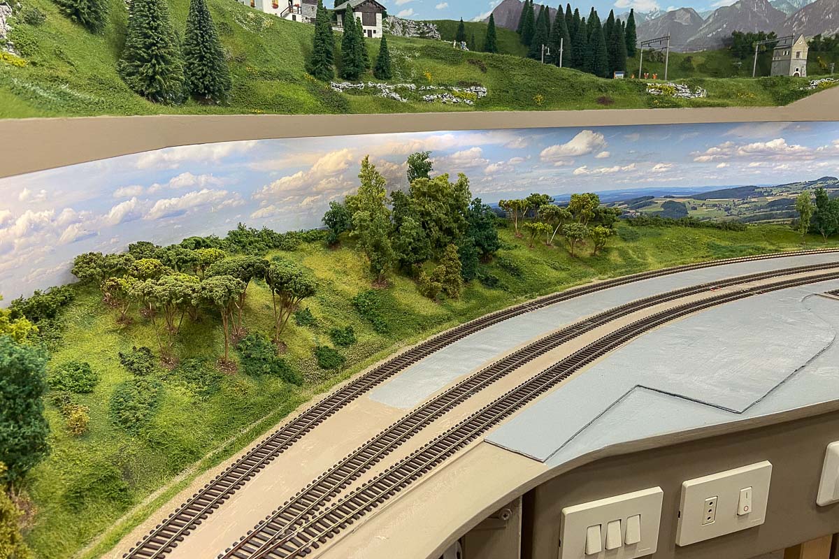

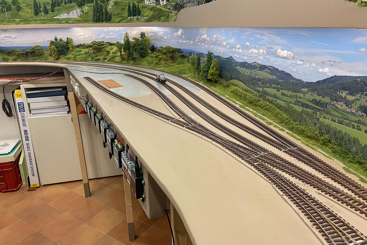

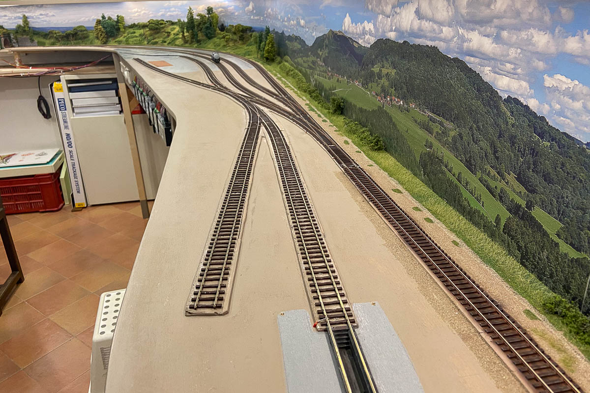

Ho completato la posa dei binari della stazione di “Sorbole”.
Non starei a ripetere la descrizione dei lavori che sono la replica di quanto già pubblicato il 27/11/2022 riguardo alla parte RhB.
Giusto qualche foto.

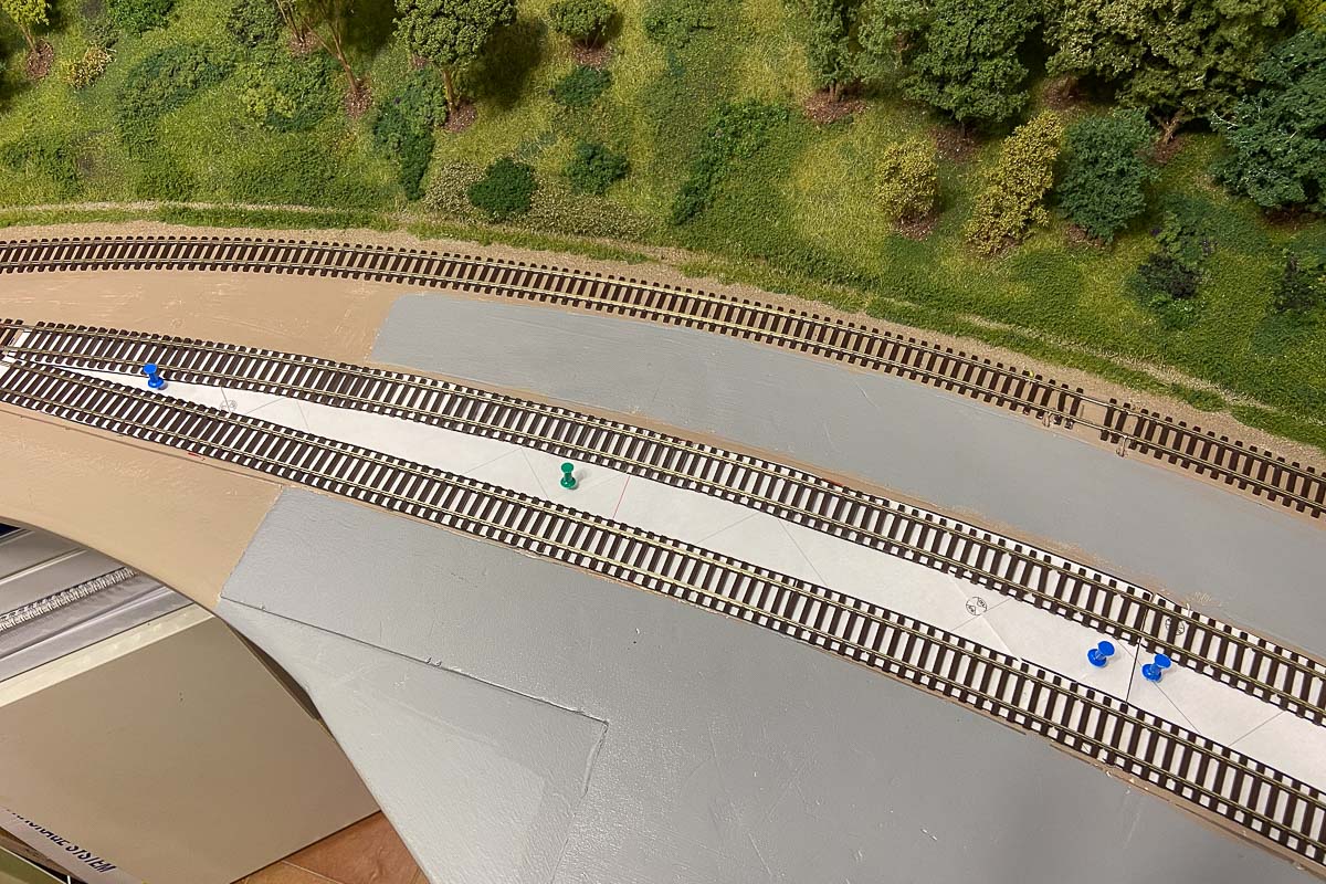

Per posizionare correttamente i binari, che sono quasi tutti in curva, ho utilizzato la stampa su carta del progetto.

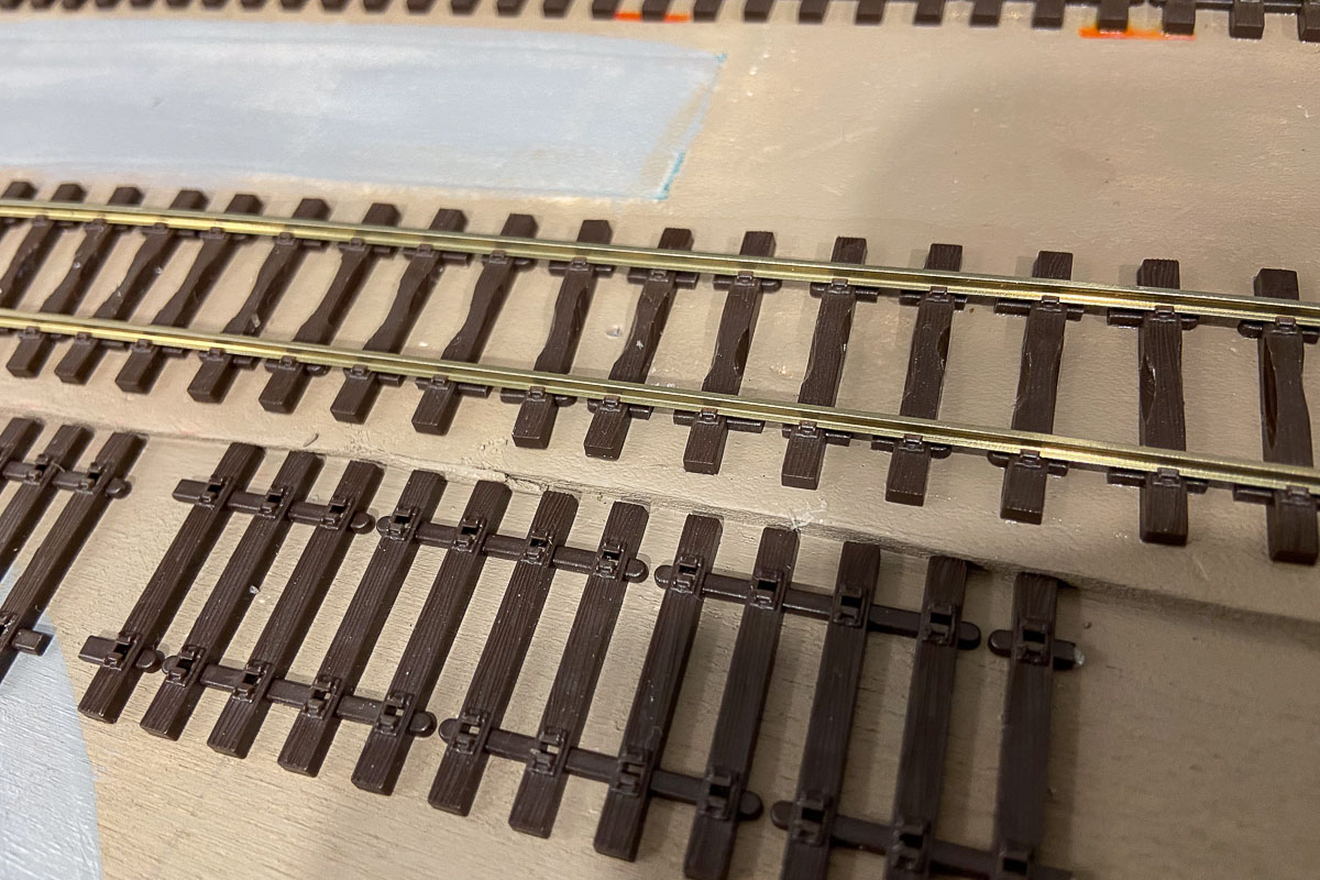

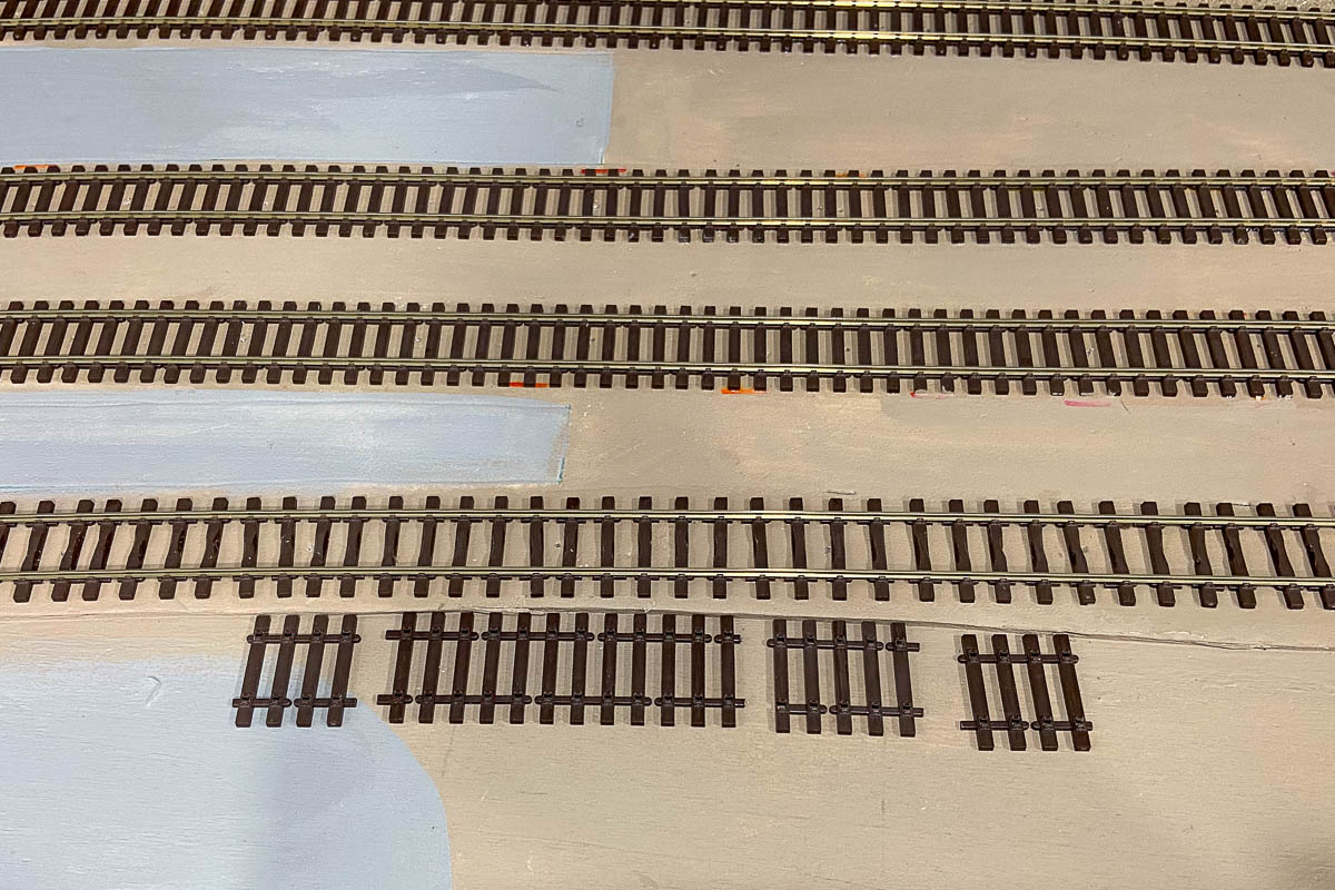

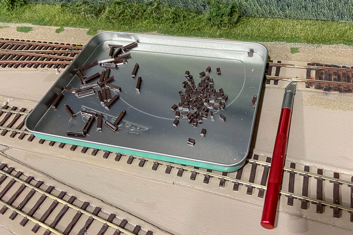

Unica differenza: per i quattro tronchini di “Sorbole” ho provveduto a distanziare le traversine eliminandone circa il 25%.
Le ho anche “rovinate” con il cutter in modo da farle apparire più vissute rispetto a quelle in piena linea.
Ovviamente vanno ancora verniciate.

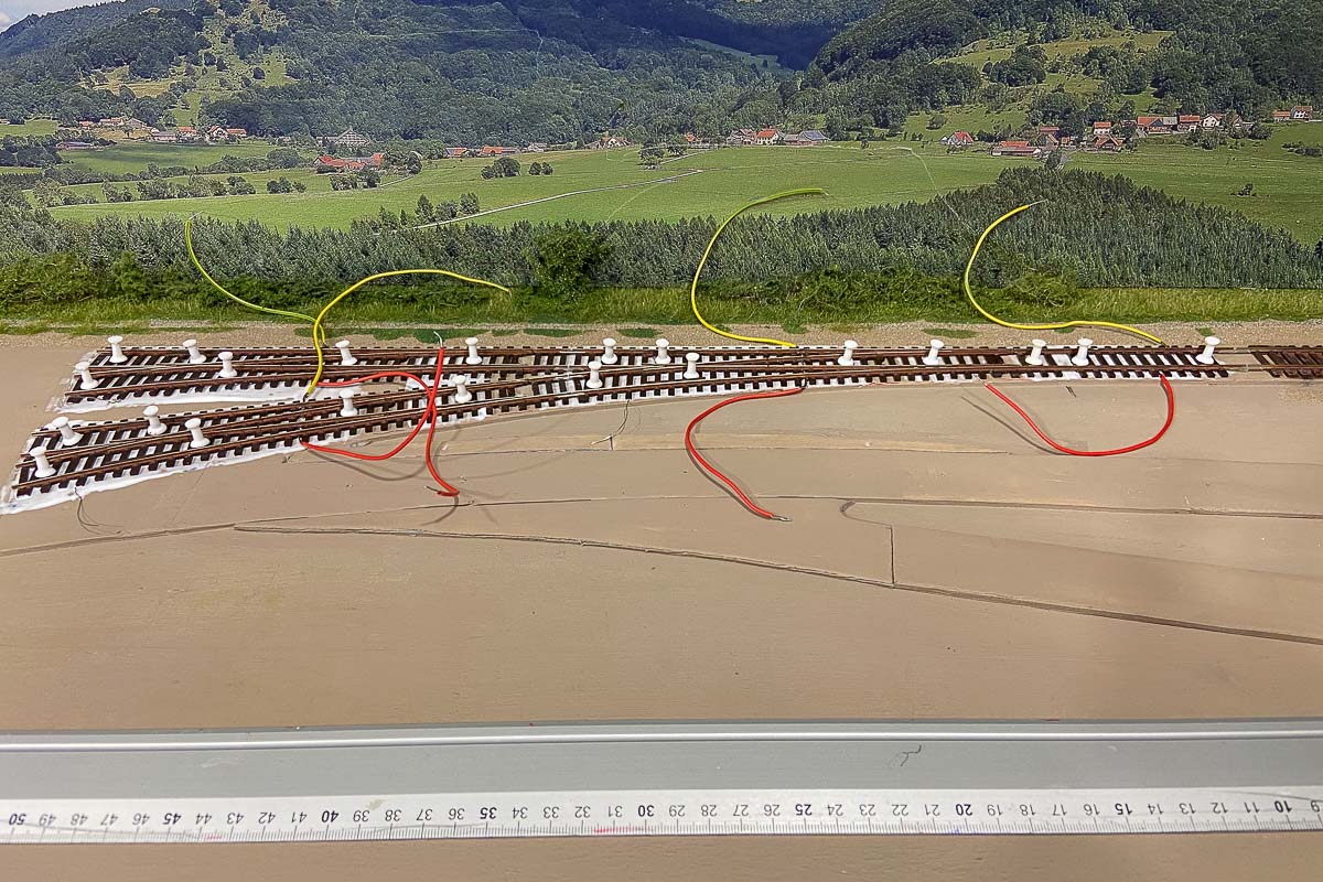

Prima di poter veder transitare i primi convogli mancano ancora i collegamenti elettrici (per ora ci sono solo i brevi cavi che porteranno corrente ai singoli binari) e il montaggio dei motori dei deviatoi.
