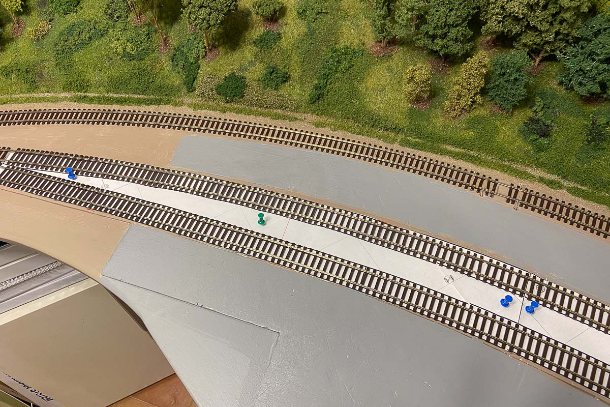

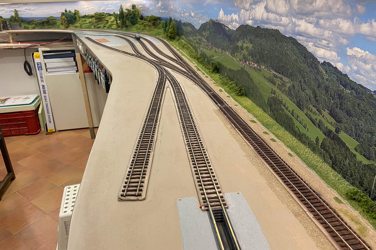

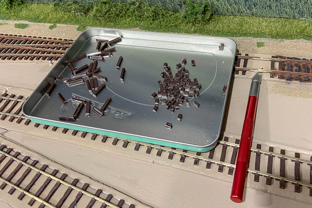

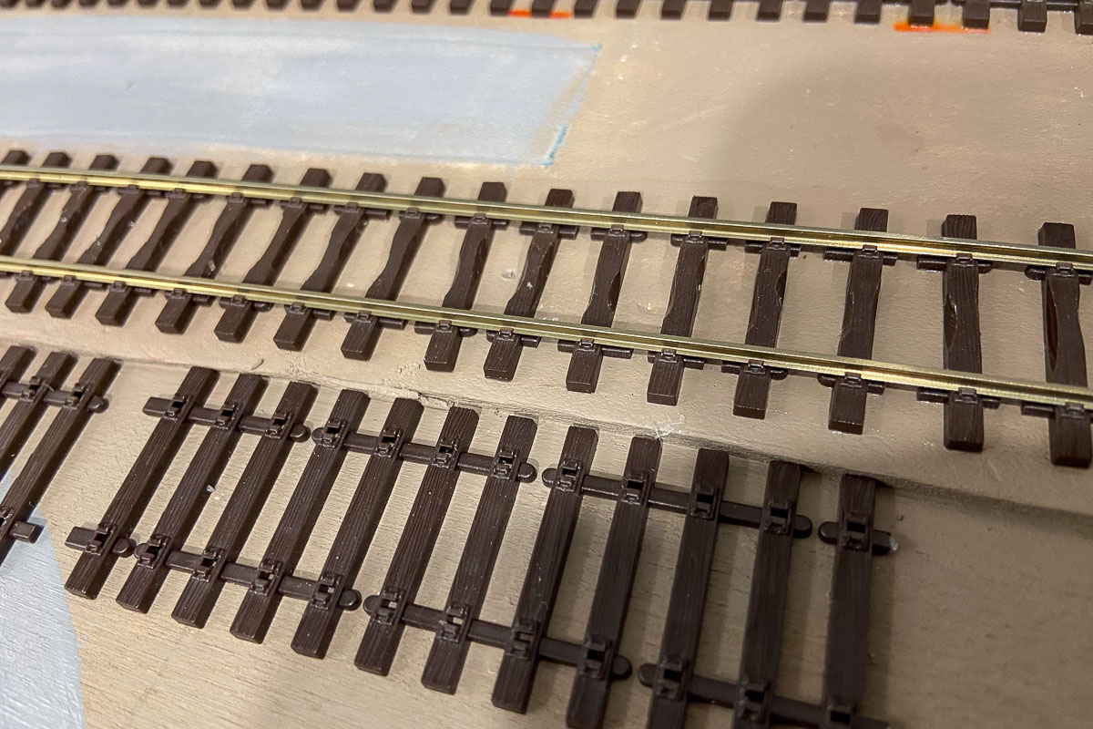

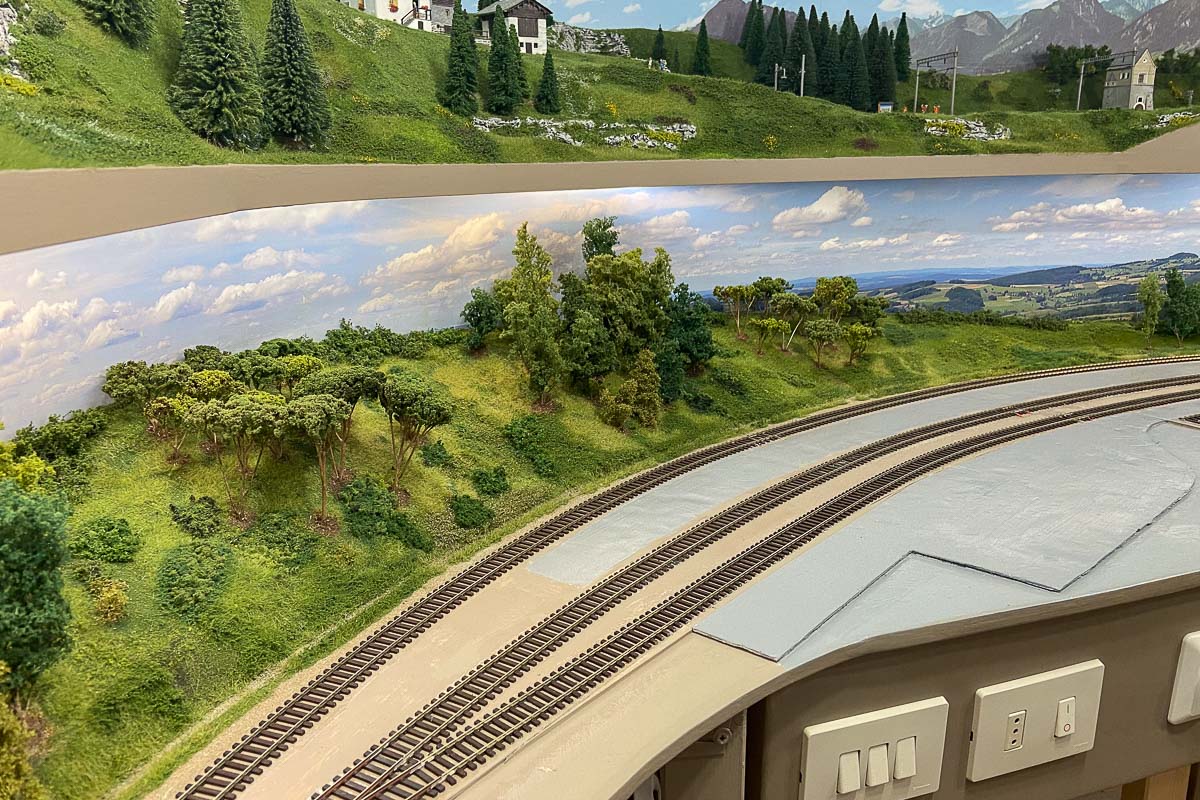

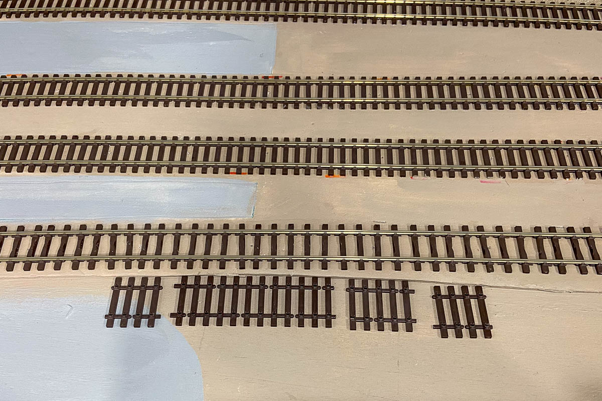

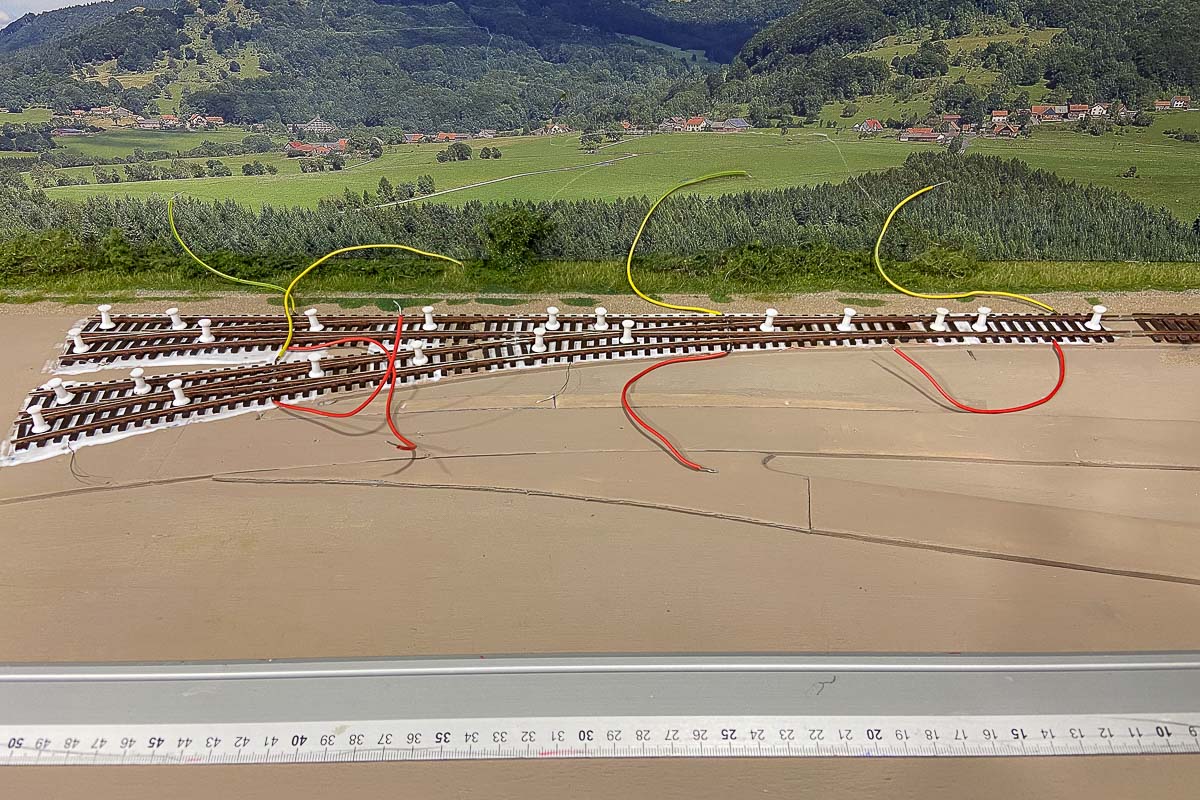

Ho completato la posa dei binari della stazione di “Sorbole”.
Non starei a ripetere la descrizione dei lavori che sono la replica di quanto già pubblicato il 27/11/2022 riguardo alla parte RhB.
Giusto qualche foto.
Per posizionare correttamente i binari, che sono quasi tutti in curva, ho utilizzato la stampa su carta del progetto.
Unica differenza: per i quattro tronchini di “Sorbole” ho provveduto a distanziare le traversine eliminandone circa il 25%.
Le ho anche “rovinate” con il cutter in modo da farle apparire più vissute rispetto a quelle in piena linea.
Ovviamente vanno ancora verniciate.
Prima di poter veder transitare i primi convogli mancano ancora i collegamenti elettrici (per ora ci sono solo i brevi cavi che porteranno corrente ai singoli binari) e il montaggio dei motori dei deviatoi.
:wink:

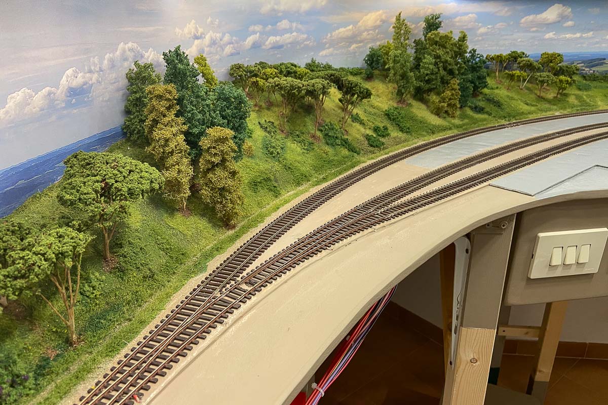

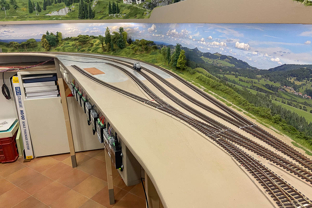

In questi giorni sto montando i motori sotto-plancia e completando i collegamenti elettrici con i moduli di retroazione.
A breve spero di potervi mostrare i primi treni a "Sorbole"...
:wink:
 Oggetto del messaggio: Re: PLASTICO: 4S
MessaggioInviato: lunedì 15 luglio 2024, 11:37
Messaggi: 2100
Località: Borgosesia (VC)
Finalmente i treni possono circolare anche sull’impianto FS!
La verniciatura dei deviatoi è avvenuta prima della posa onde evitare colature di vernice sui punti critici.
Per i flessibili invece preferisco dipingerli con l’aerografo una volta posati.
D’altra parte se si dipingono prima diventa più difficile la posa in curva perché la vernice impedisce lo scorrimento delle rotaie lungo gli attacchi alle traversine.
Per la posa della massicciata sono partito dai deviatoi (che sono anche i più noiosi da inghiaiare) e l’ho fatto prima di montare i motori sotto-plancia.
In questo modo eventuali colature del vinavil diluito nel foro dove passerà l’asta di manovra non raggiungono il motore (perché non c’è ancora…).
Montati quindi i motori e completati i collegamenti elettrici (incluse le retroazioni) l’impianto ha funzionato immediatamente: ormai mi sono fatto una certa esperienza e lavorando con pazienza non commetto più errori.
Manca ancora la massicciata da molti tratti ma per quelli di stazione dovrò prima realizzare i marciapiedi.
