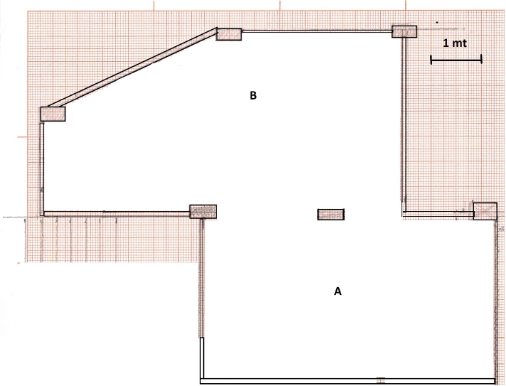

In figura la pianta del locale dove farò il nuovo plastico.
La parte A è pienamente disponibile. E’ il soppalco della parte A del box sottostante. Quota del pavimento del soppalco a 210 cm e soffitto a 420. Ho 210 cm di spazio in altezza. Il piano dei binari, per rispettare la schiena, lo farei a 125 cm.
La parte B appartiene a un box adiacente dove non c’è il soppalco (il muro di confine posso demolirlo dove serve e alla quota che serve). Alto 420, potrei realizzare strutture a mensola per una piena linea (a 335 cm dal pavimento del box B). Se necessario per manutenzione, raggiungerei il tracciato con una scala.
Apro la raccolta di idee, prima di iniziare i lavori

Bello, interessante ma... 'nc'ho capito niente. :mrgreen:
E poi a dove si entra ? :wink:

si entra da una scala che spunta, come fosse una botola, un metro a sinistra dalla lettera A.
quindi si è liberi di ignorare l'ingresso lungo le pareti

Ottimo non avere porte...
Tracciato perimetrale con isole, senza eliche !
