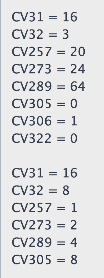

Un chiarimento,Alessandro: Ci sono due elenchi di CV da modificare. Occorre mettere in atto tutti e due o ne basta uno visto che le CV si ripetono?

Non si ripetono...
Le prime due cv di ogni blocco identificano il "banco" di memoria a cui si riferiscono gli indirizzi cv successivi.
Quindi devono essere passate entrambe le liste cosi come pubblicate.
Del resto le cv, intese come area di memoria, di un esu superano di gran lunga il migliaio mentre gli indirizzi per richiamarle vanno solo da 1 a 255 (da standard nem/nmra che ormai ha 40 anni) ... da qui il giochino (anche questo però previsto dagli standard).
Di questa particolarità dei decoder più dotati e programmabili (esu e non solo) se ne è ampiamente parlato negli ultimi anni (dall'uscita del v4 in poi) ... se ti cerchi gli argomenti da me iniziati avrai una buona base per orientarti (anche seguendo i link presenti nella discussione).
