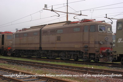

Come diceva FUNKYTARRO E 645.033 Nel dicembre 2002 al DL Milano Smistamento
Peccato che non permette l inserimento il forum i files in una risluzione piu'alta

Per come vedo io il 645 in tutto color ISABELLA, con questa versione fotografata da Massimo Tieso è la più bella di tutte (allego foto).
Inizialmente però mi chiedevo perchè RR avesse scelto proprio questa 033 e perchè proprio nella livrea ISABELLA anzichè come era stata creata in origine .....
