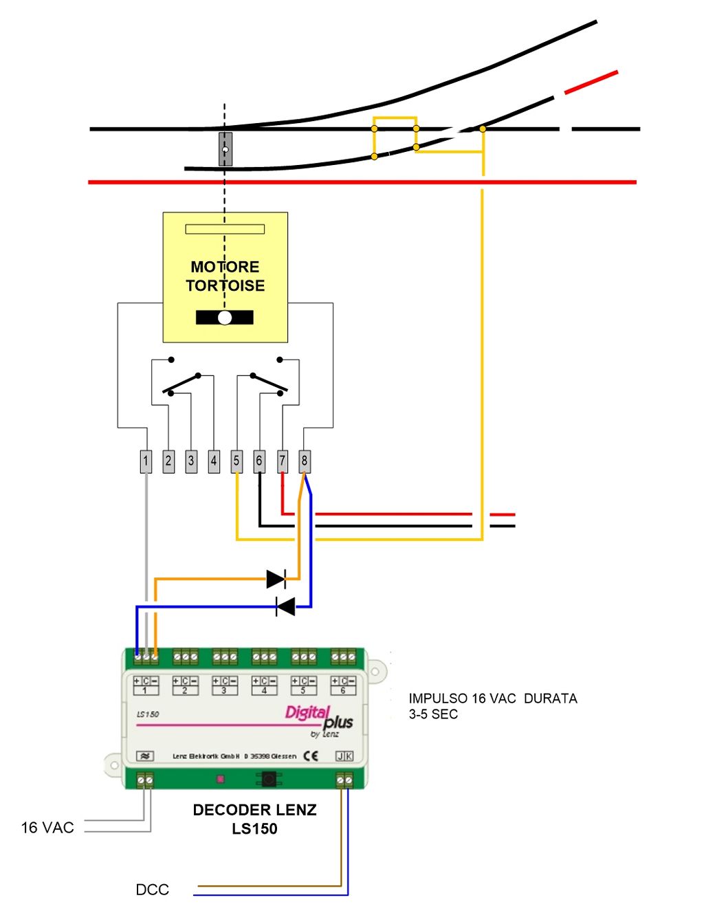

Riguardo ai PL-12 / PL-15 la molletta in dotazione e' calibrata per sviluppare una forza sufficiente a tenere gli aghi in posizione di fine corsa per gli scambi che li hanno incernierati; la loro azione è del tutto simile a quella delle mollette incorporate negli scambi PECO: gli aghi dei Tillig fanno molta resistenza perchè non hanno cerniere, soprattutto quelli dei deviatoi più corti come gli scambi "inglesi" (ampiamente provati sul nostro plastico FA e sostituiti).
Riguardo ai Tortoise, allego uno schema di collegamento a decoder DCC così come implementato sul nostro plastico. Nel tuo caso basta sostituire il decoder con un alimentatore AC + deviatore (rimuovendo i diodi raddrizzatori in caso di alimentatore CC)
