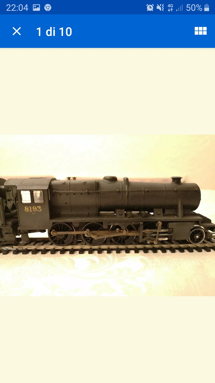

A Maurizio chiedo( o forse mi è sfuggito) ma questa 8 f ha il motore nel tender e macchina " libera" o viceversa?
Allego foto della macchina appena vinta con cui intendo procedere :D
Armando
Screenshot_20191103-220439_eBay.jpg [ 232.03 KiB | Osservato 5904 volte ]

macchina motorizzata, tender folle
 Oggetto del messaggio: Re: FS Gr 737
MessaggioInviato: martedì 5 novembre 2019, 13:50
Nome: Maurizio Bellesia
Messaggi: 1494
Località: MATVTIA
Esatto.
Anche la mia è così.
Maurizio
