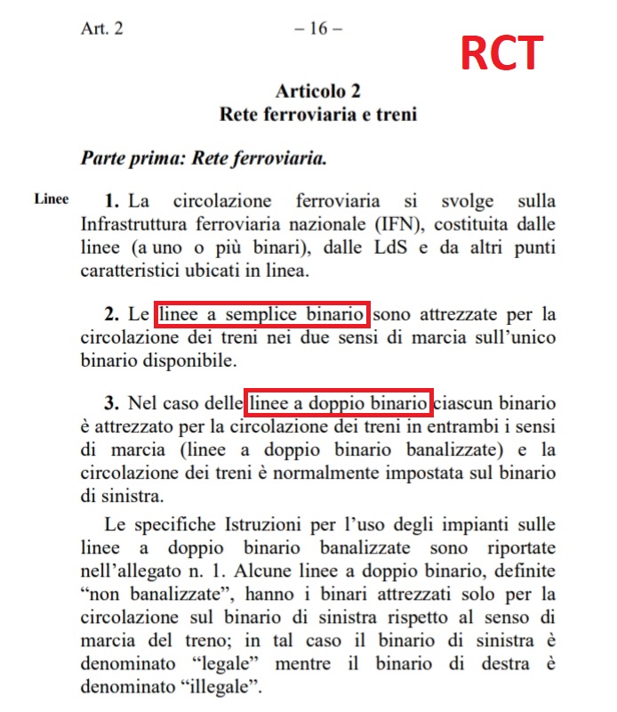

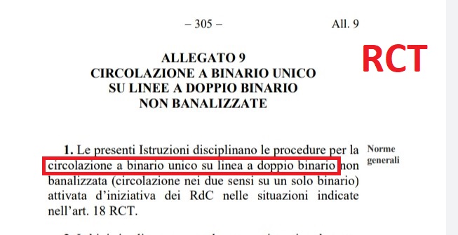

Michele
Rct1.jpg [ 45.28 KiB | Osservato 12654 volte ]
Rct2EVIDENZIATO.jpg [ 160.88 KiB | Osservato 12654 volte ]
Rct3EVIDENZIATO.jpg [ 53.36 KiB | Osservato 12654 volte ]

E' già stato evidenziato nell'intervento di DEP.SV, ma repetita iuvant.
La caratteristica geometrica della linea è definita all’articolo 2 commi 2 e 3 del Regolamento per la Circolazione dei Treni (R.C.T.): linee a semplice binario quelle dove la circolazione dei treni si svolge nei due sensi sull’unica sede disponibile; linee a doppio binario quelle dove la circolazione dei treni si svolge sul binario di sinistra per ciascun senso di marcia.
La loro definizione non dipende né dal regime di circolazione né dal sistema di esercizio né dall’attrezzaggio esistente.
Sistema di esercizio a spola significa (sempre da normativa RFI) che sulla linea, intesa come unica A>B>A, circola un solo treno alla volta tra andata e ritorno. Il materiale del treno successivo non è necessariamente quello del treno precedente [art. 4/4 R.C.T. + Istruzioni per l’esercizio con sistema a spola (punto 3.2)].
Su tutte le linee che ho indicato nell’elenco precedente la circolazione, salvo attualmente non sia temporaneamente sospesa, si svolge con il sistema di esercizio a spola.
Tutte le linee sono attrezzate con dispositivi per l'accertamento della libertà della linea, assimilabili al blocco elettrico conta-assi, più SCMT o SSC, esclusa la Palazzolo - Paratico.

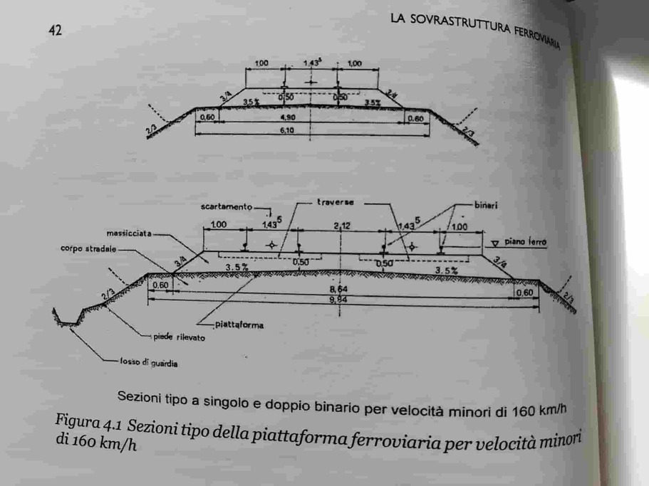

In ogni caso, per chiarire meglio il concetto di binario unico (o singolo) in contesti generali e diversi dall'esercizio , a cui si rifanno erroneamente alcuni interventi , riporto un estratto dal Manuale Lineamenti di infrastrutture Ferroviarie di Franco Policicchio (docente di infrastrutture Ferroviarie) .
Vorrei infine ricordare che questo non è un forum tecnico, ma di appassionati per cui citare le norme ed i regolamenti è auspicabile, ma sempre "cum grano salis".
Giovanni
