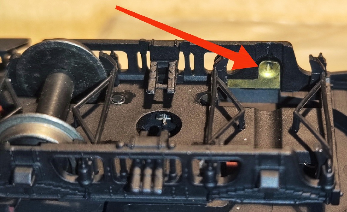

Sì, quella sorta di pernetto al centro della ruota che serve a fissare l'asse sul carrello. Però sembra che detta piastrina non debba frenare più di tanto la rotazione dell'asse che ruota "di punta" nella sede. Infatti, facendo ruotare gli assi a vuoto, girano abbastanza bene però, quando la carrozza marcia sui binari, è abbastanza dura. Se poi si allestisce il convoglio la durezza totale chiaramente aumenta. Sono carrelli un pò strani e non riesco a trovare la causa del loro comportamento. Comunque ti allego foto.
Li.jpg [ 229.59 KiB | Osservato 1444 volte ]
Liliput.jpg [ 234.96 KiB | Osservato 1444 volte ]

Allora ...
Quel sistema è simile a quello delle 100porte Roco (e altre loro) che però scorrono benissimo .... perchè è solo la punta conica dell'asse che "struscia" sulla boccola metallica quindi con attrito minimo (ma comunque buona conducibilità elettrica).
Se però le fiancate del carrello si allargano (es. per fatica del materiale plastico, deformazione, etc. etc.) oppure se gli assi sono troppo corti (per sostituzione ...) succede che non è più solo la punta a fare contatto con la boccola bensì la superfice della parte conica con enorme aumento dell'attrito.
Se questo è il tuo caso lo puoi verificare provando a spostare l'asse in maniera longitudinale ... se non rimane ben fermo ma si sposta anche di poco direi che la causa è individuata.
Nel caso le cure possibili possono essere:
- Provare a stringere le fiancate del carrello
- mettere uno spessore (anche nastro adesivo) tra boccola e carrello
- cambiare gli assi (occhio che quelli dovrebbero essere isolati in mezzo in modo che ogni asse conduca entrambi i poli)
Se nessuna di queste cose è fattibile puoi provare ad usare della grafite in polvere (es. la mina di una matita passata su carta abrasiva) quale lubrificante conduttivo per vedere se migliora con un buon rodaggio.
