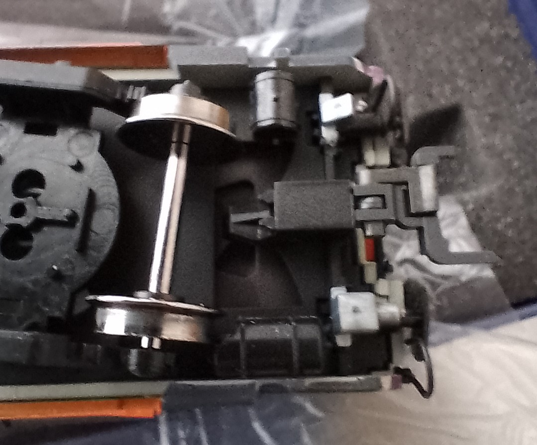

Ciao! Da esperienza personale ti consiglio di non montare nè la 78 poli nè il rec sulle carrozze vitrains se vuoi una ottima circolabilità a prescindere dal raggio delle curve. Io le avevo messe su tutte le carrozze ma poi le ho tolte perchè coi ganci corti Roco mi davano problemi e le carrozze deragliavano. Ho R3 e R4 piko.

Nei vari impianti dove hanno circolato, le mie non hanno manifestato problemi. Un piccolo accorgimento, rastremare il serbatoio sulla sx del carrello.

Io a suo tempo, quando aggiuntivai tutte le mdvc, mdve e DP feci i fori delle prese rec più esterni e devo dire che il timone non ha più intoppi nemmeno coi raggi stretti.
Provare per credere.

Le due piani in tiro vanno benissimo, con il piccolo accorgimento, per i raggi stretti, di togliere o rastremare il serbatoio dell'aria come ha scritto Umberto; in spinta, così come uscite deraglieranno sempre a causa della spigolosità delle punte del timone, che in spinta urtano il i riscontri di plastica che fungono da appoggio per la rotazione del timone. Per ovviare e divertirmi a vederle andare in spinta, ho smontato il timone e con una limetta ho inclinato la parte bassa (non quella che appoggia sul telaio) delle code di rondine del timone, e il problema è stato risolto - è più facile a farlo che a dirlo.
...se lo faceva Vitrains era meglio...
e buona serata

È esattamente quello che avevo pensato di fare per maggior sicurezza, avevo pensato pure di montare quei particolari non sulla traversa ma nella parte interna e quasi a filo della cassa facendo guadagnare qualche mm in più al timone, ma prima di agire ho voluto chiedere perché magari è sufficiente montarli in sede senza avere poi limiti

Si...conosco il problema...appena potrò dovrò effettuare la modifica.
