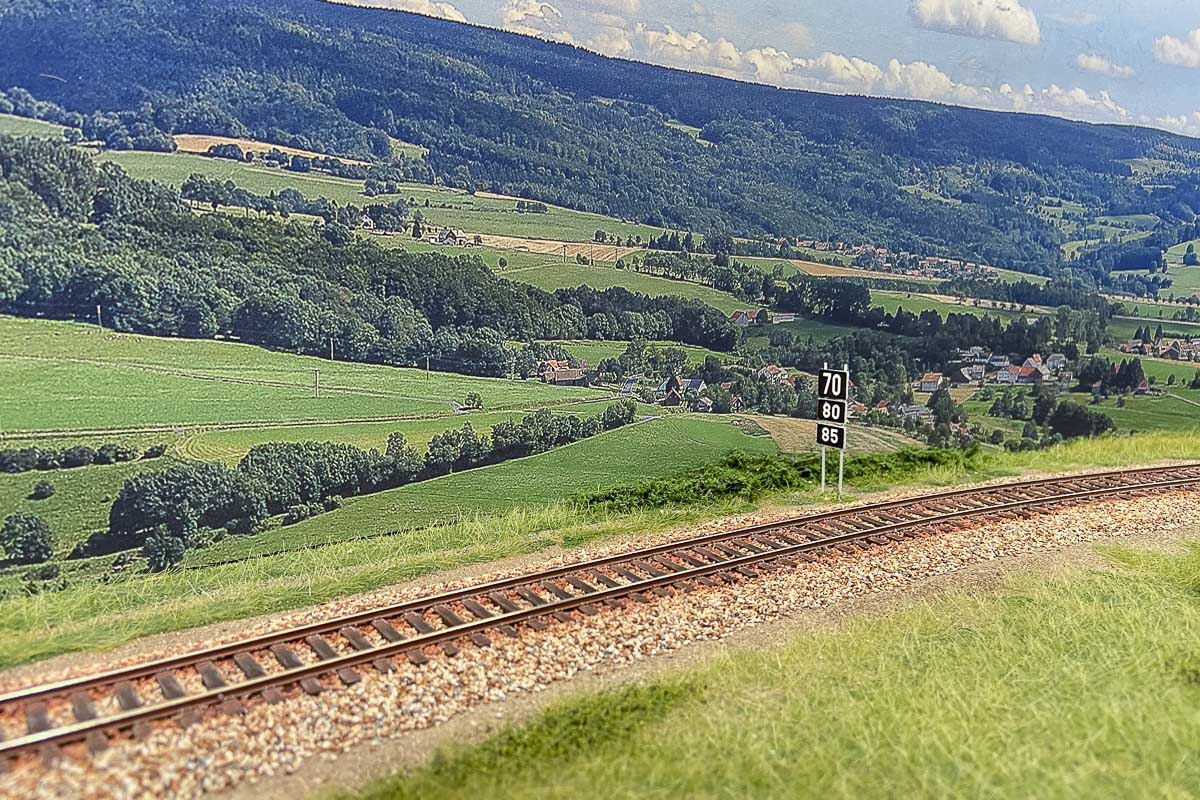

Ho acquistato una 835 Rivarossi, molto diffusa ai tempi qui in Piemonte.
2024 10 05 - avanzamento lavori-6.jpg [ 256.58 KiB | Osservato 2936 volte ]

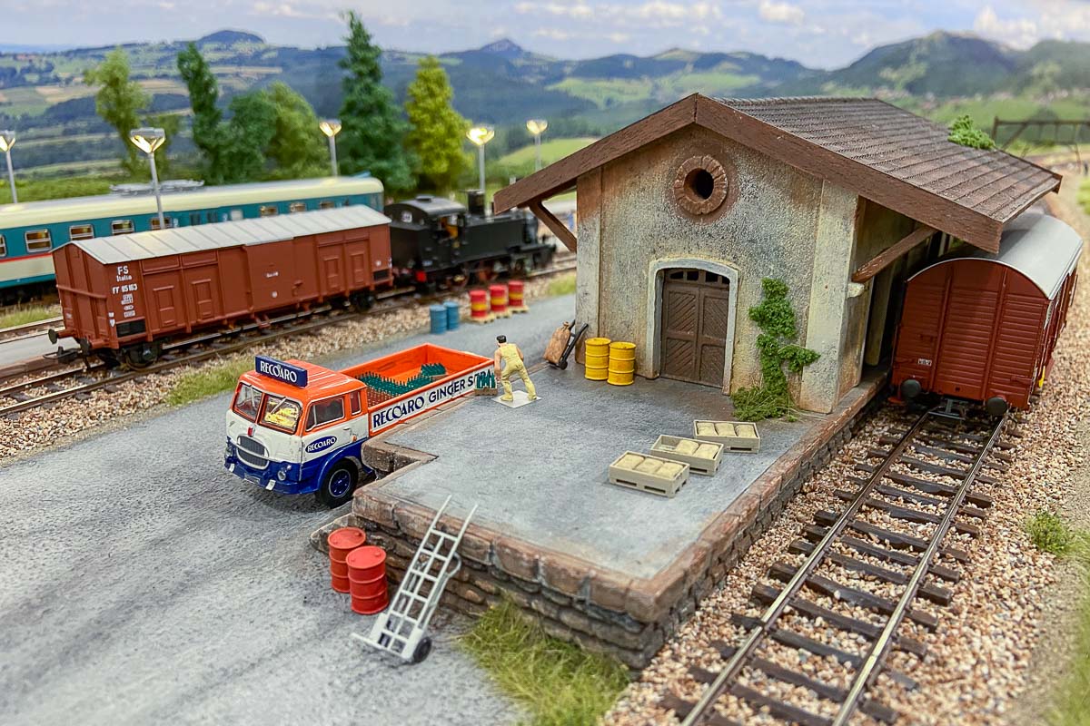

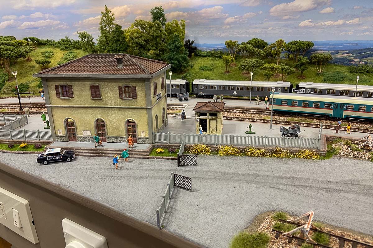

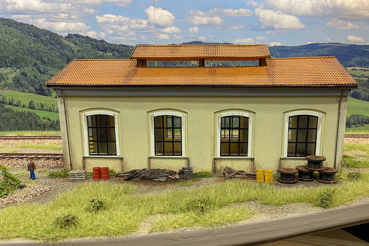

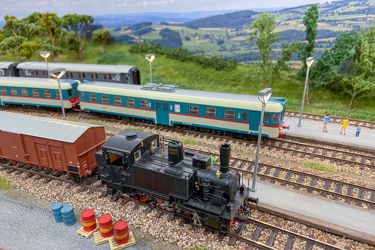

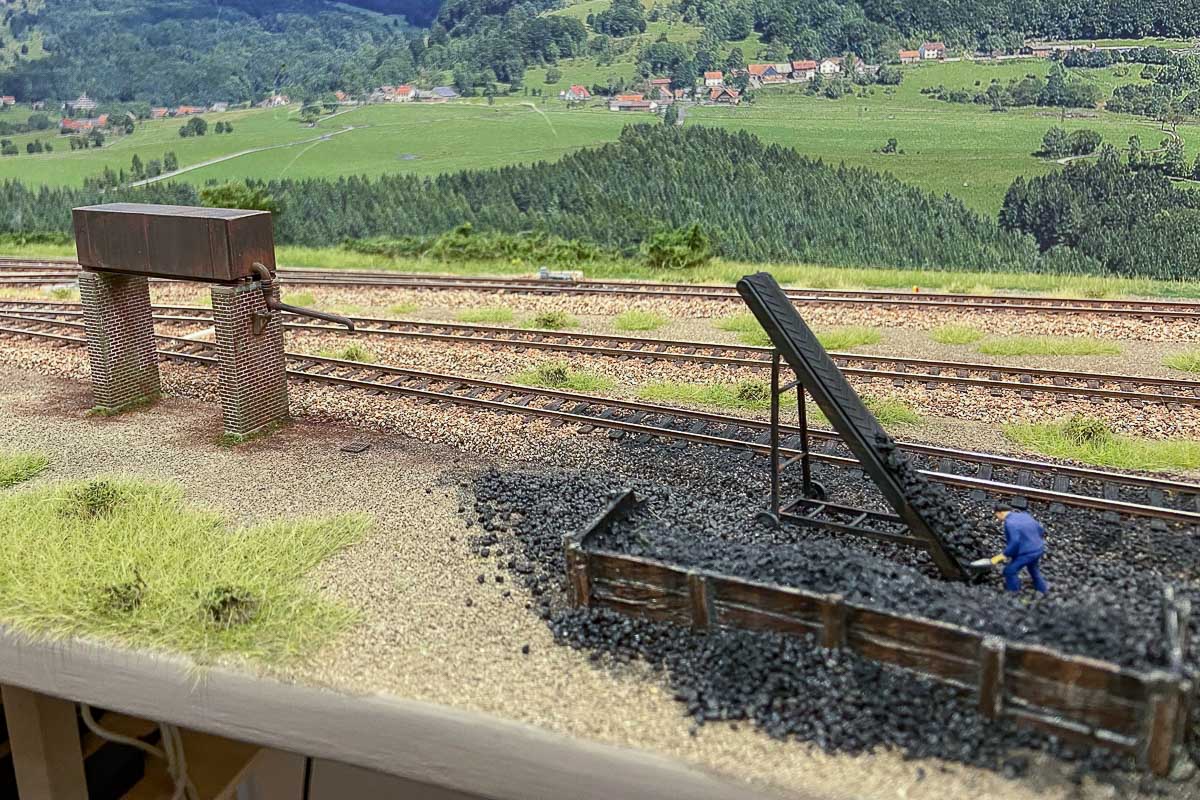

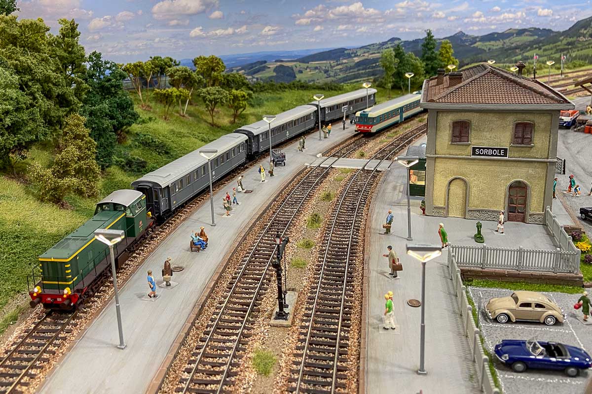

Buon pomeriggio.

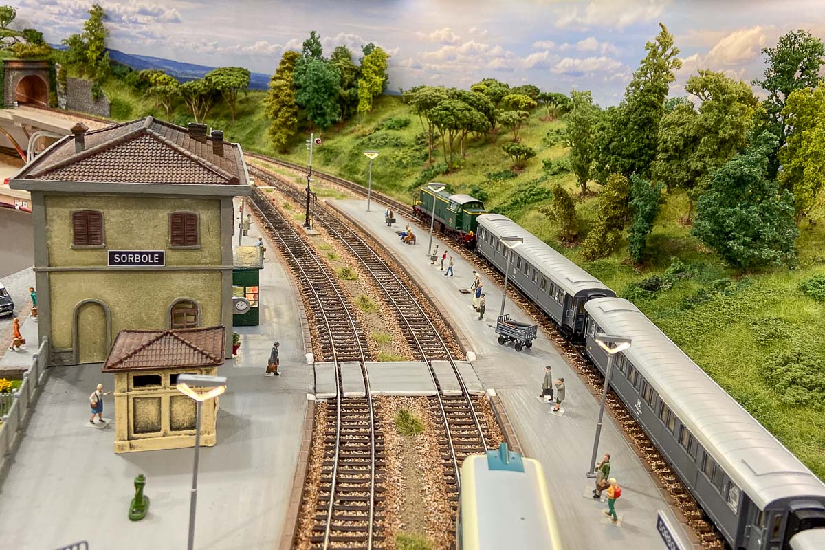

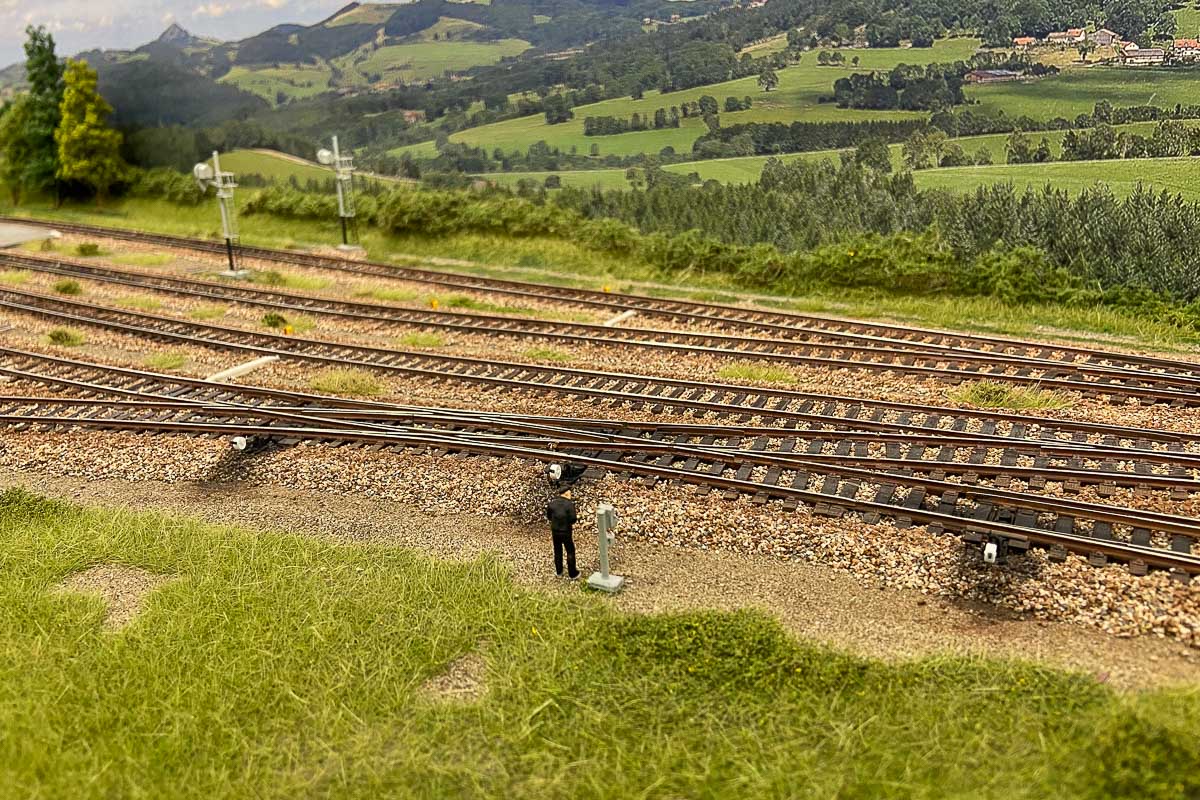

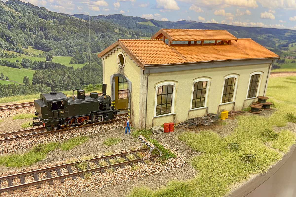

Ho aggiunto altri dettagli alla stazione di Sorbole.
Staccionata FS, personaggi, veicoli, pesa e sagoma limite, serbatoio idrico, zona caricamento carbone, picchetti cdb, il nome della stazione, aiuole all’ingresso della stazione e altri ancora che potrete vedere nelle foto che allego…
:wink:
2024 10 15 - dettagli FS-1.jpg [ 270.71 KiB | Osservato 2421 volte ]
2024 10 15 - dettagli FS-2.jpg [ 249.1 KiB | Osservato 2421 volte ]
2024 10 15 - dettagli FS-3.jpg [ 257.26 KiB | Osservato 2421 volte ]
2024 10 15 - dettagli FS-4.jpg [ 262.17 KiB | Osservato 2421 volte ]
2024 10 15 - dettagli FS-5.jpg [ 278.01 KiB | Osservato 2421 volte ]
2024 10 15 - dettagli FS-6.jpg [ 246.02 KiB | Osservato 2421 volte ]
2024 10 15 - dettagli FS-7.jpg [ 266.42 KiB | Osservato 2421 volte ]
2024 10 15 - dettagli FS-8.jpg [ 289.67 KiB | Osservato 2421 volte ]
2024 10 15 - dettagli FS-9.jpg [ 272.89 KiB | Osservato 2421 volte ]
2024 10 15 - dettagli FS-10.jpg [ 284.65 KiB | Osservato 2421 volte ]
2024 10 15 - dettagli FS-11.jpg [ 266.34 KiB | Osservato 2421 volte ]
