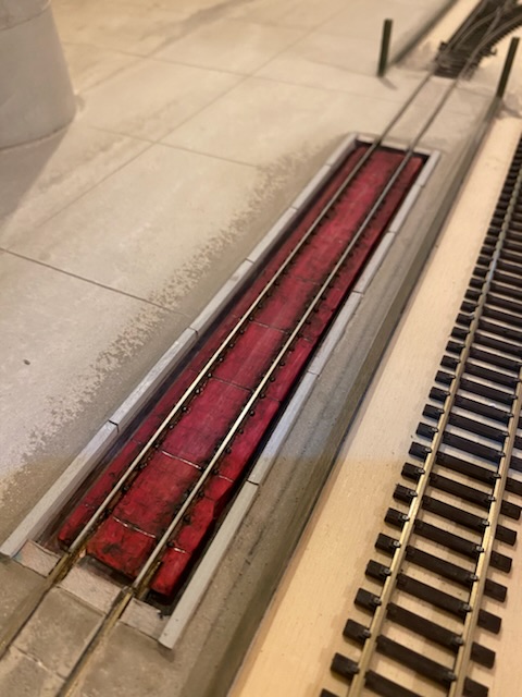

Ciao buongiorno. Realizzata la pesa carri posizionata all’interno della zona di carico delle tramogge. È un vecchio binario lima e la tramoggia TADGS ci stà di precisione ma ci stà

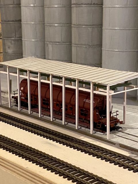

Ciao buonasera . Aggiornamento lavori sul diorama. Completata la linea di carico tramogge è la recinzione della zona cereali.

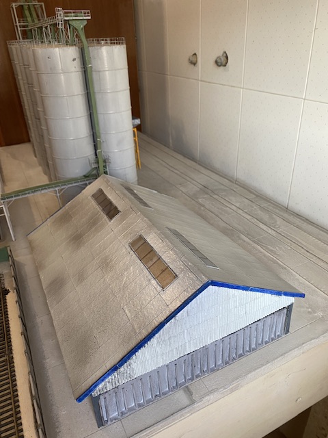

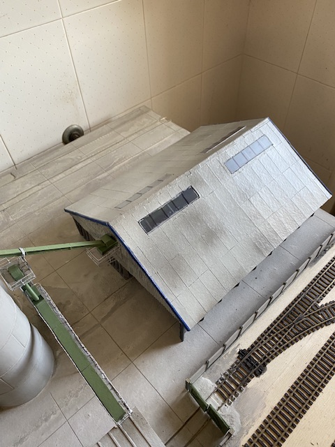

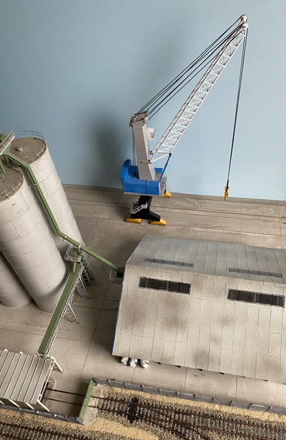

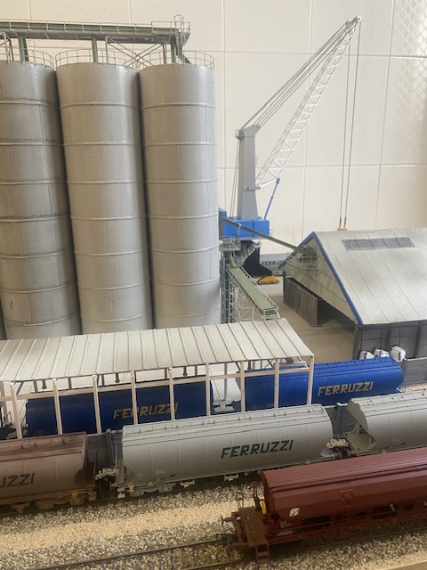

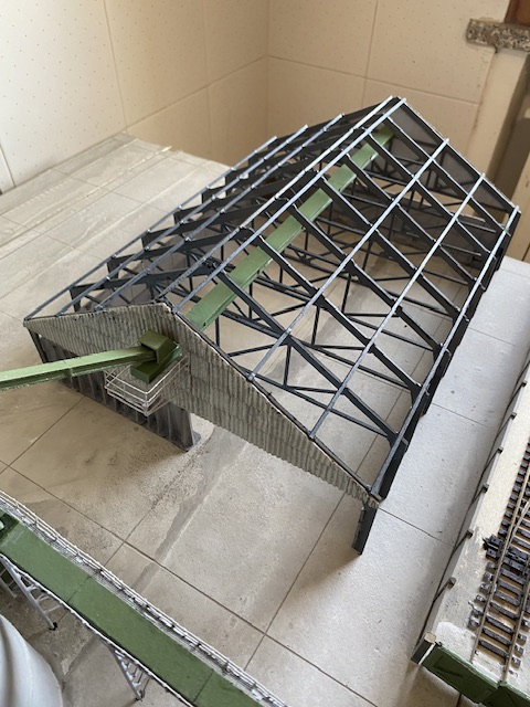

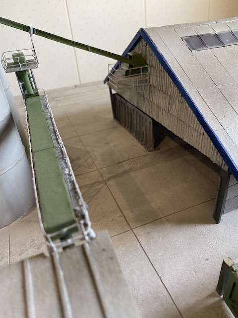

Ciao Buonasera. Completato il capannone stoccaggio cereali con i nastri trasportatori provenienti dal Silo. Muri di cemento precompresso. Materiale : cartoncino e profilati in legno
Saluti Enrico

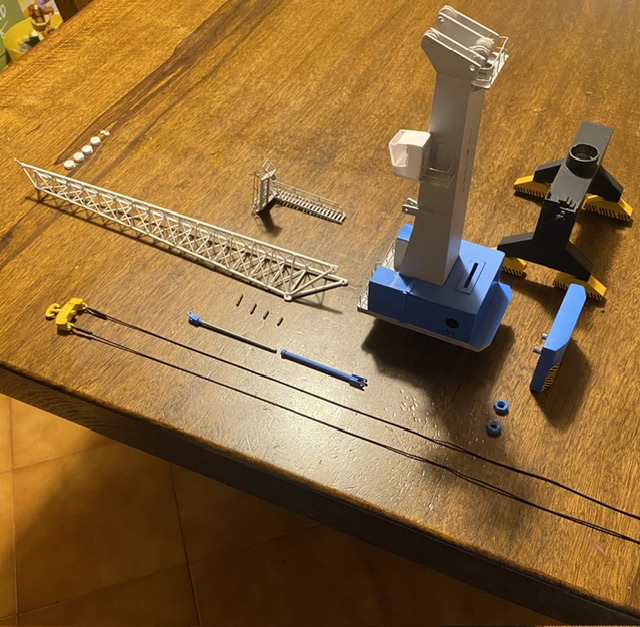

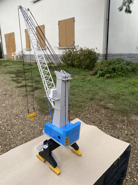

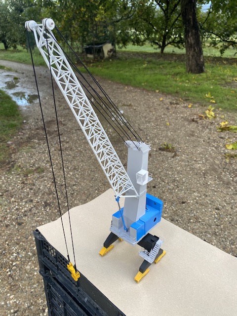

Buonasera. Completata la gru portuale (Autocostruzione scala 1:87) del DIORAMA. Struttura in Plasticard ( da fogli di 1,5/1 mm) . Braccio,martinetto,gancio,scala in ottone saldato . Funi in filo cerato da 1mm.
Saluti Enrico

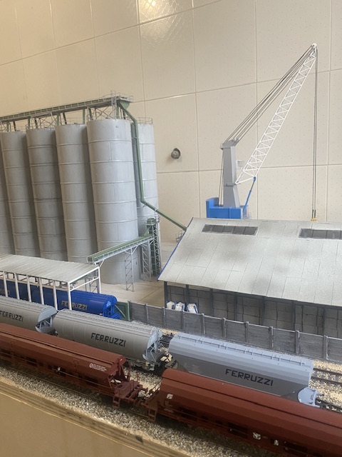

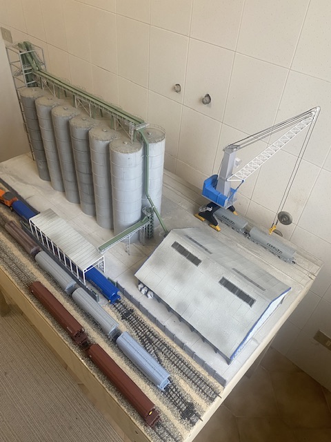

Un pó di traffico sul Diorama
Saluti Enrico

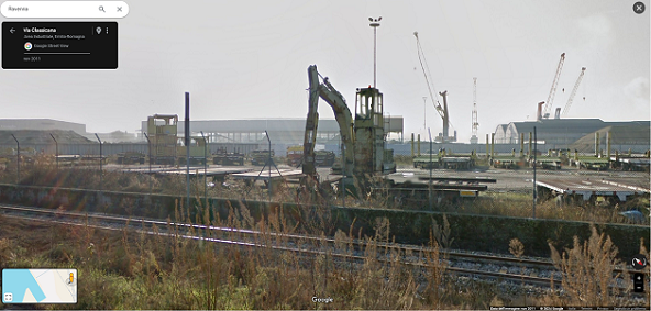

 Oggetto del messaggio: Re: DIORAMA PORTUALE
MessaggioInviato: lunedì 21 ottobre 2024, 20:37
Nome: Stefano Minghetti
Messaggi: 2013
Località: Faenza
Ciao Enrico,
stai continuando bene.
Mi piace.

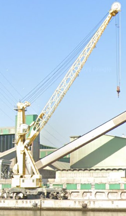

Avevo qualche dubbio sulla gru.
Mi pareva sgraziata, con contrappeso insufficiente.
Allora, ho guardato il porto di Ravenna :
Eccole !
Gru del porto di Ravenna.png [ 269.76 KiB | Osservato 5496 volte ]
Stefano Minghetti
MessaggioInviato: martedì 22 ottobre 2024, 17:09
Iscritto il: mercoledì 1 ottobre 2014, 20:03
Messaggi: 36
Località: forlì
Grazie Stefano per l'apprezzamento..in effetti puó sembrare per colpa della sottostruttura un pó alta. Peró dai il contrappeso fà il suo lavoro. Pena il ribaltamento immediato:D
Saluti Enrico

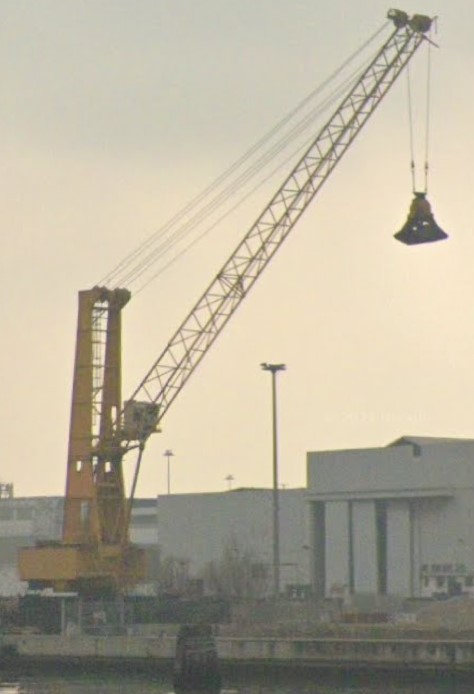

MessaggioInviato: mercoledì 23 ottobre 2024, 19:53
Messaggi: 36
Località: forlì

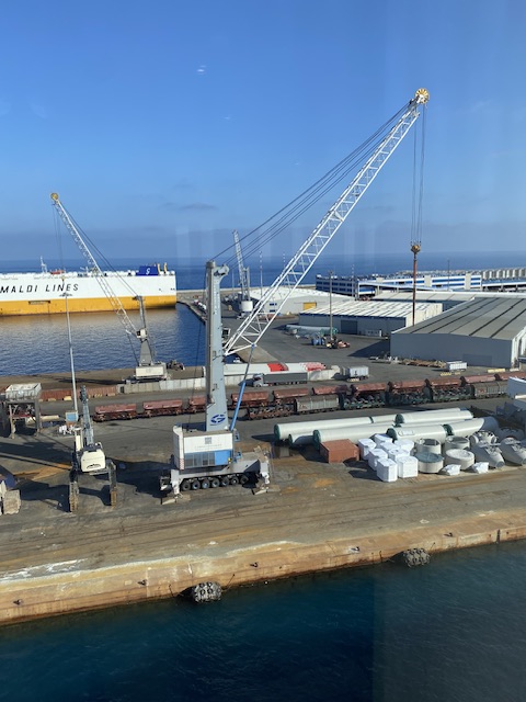

Mi sono ispirato a queste due gru abbastanza recenti. In effetti l' ambientazione del Diorama è moderna..ho cercato di fare un mix delle due. Forse il braccio poteva essere più lungo per un maggiore realismo
Saluti Enrico

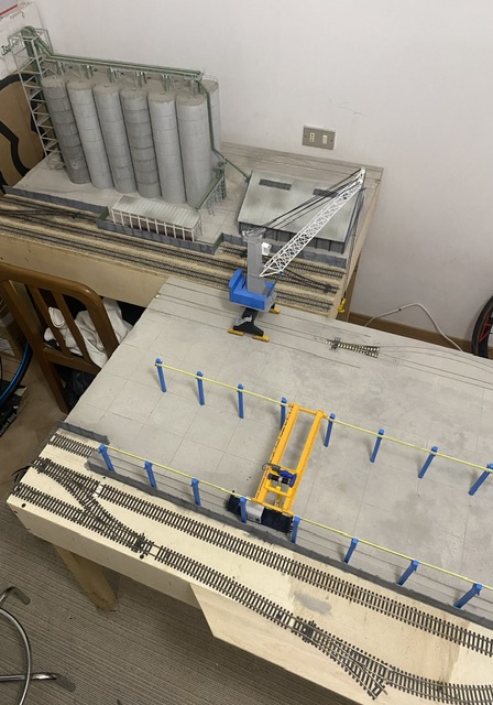

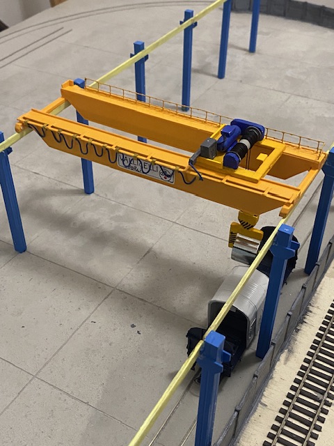

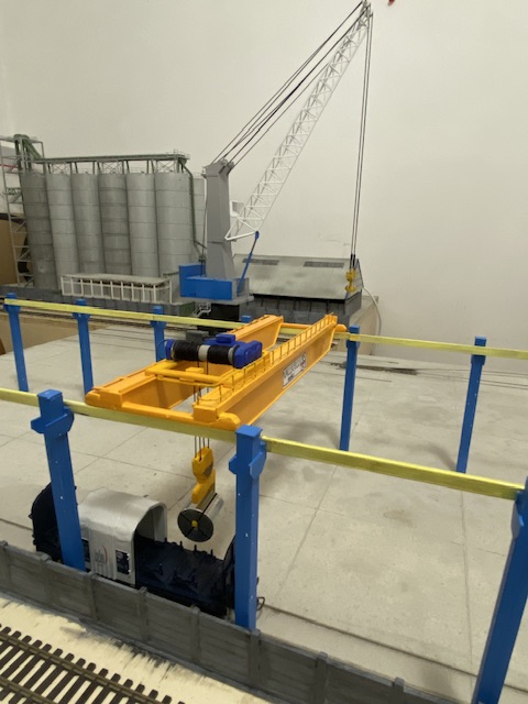

Ciao Buonasera! Completata la linea di carico COILS con carroponte auto costruito sul secondo modulo del DIORAMA.

Buongiorno, veramente un gran bel lavoro. Complimenti e buon proseguimento nella realizzazione.
La gru è fantastica! Approfitto per chiedere se le misure sono state ricavate da disegni o dalle foto al vero.
Grazie,Ra.
MessaggioInviato: giovedì 19 marzo 2026, 17:20
Messaggi: 36
Località: forlì
Buongiorno. Grazie per i complimenti!! Purtroppo non ho misure reali delle varie strutture compresa la GRU . Quindi ho cercato di stimare da foto reperibili in rete facendo proporzioni con oggetti o mezzi di dimensioni conosciute. Ho cercato di realizzare il tutto in modo da non andare TROPPO fuori scala e in modo che sia nel complesso proporzionato. Forse il carroponte poteva essere più snello :roll: . Ma pazienza!!
