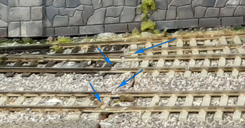

 Oggetto del messaggio: Re: Plastico Confine Italia Austria
MessaggioInviato: mercoledì 30 ottobre 2024, 9:40
Messaggi: 1817
Oltre al valido suggerimento di Luca i miei consigli sono:
- le giunzioni tra le rotaie (binario dritto e deviatoio) deve essere chiuse (dalla foto mi sembra ci sia qualche mm di apertura di troppo)
- chiudi le fessure alla base del muro (con dello stucco e poi coprile con erba, cespugli o similare) per dare continuità alla costruzione
- io sostituirei la (mi sembra) spugna usata per la vegetazione aggrappata sul muro con un prodotto più realistico (Heki o Siluette).
Roberto
MessaggioInviato: mercoledì 30 ottobre 2024, 10:26
Messaggi: 1817
Facevo riferimento a queste giunzioni
2024-10-30_101434.jpg [ 192.96 KiB | Osservato 7215 volte ]

Grazie, sabato lo cerco. Per le giunzioni, ok, provvedo a sistemare i binari, probabilmente si sono sfilate un po' le rotaie.
