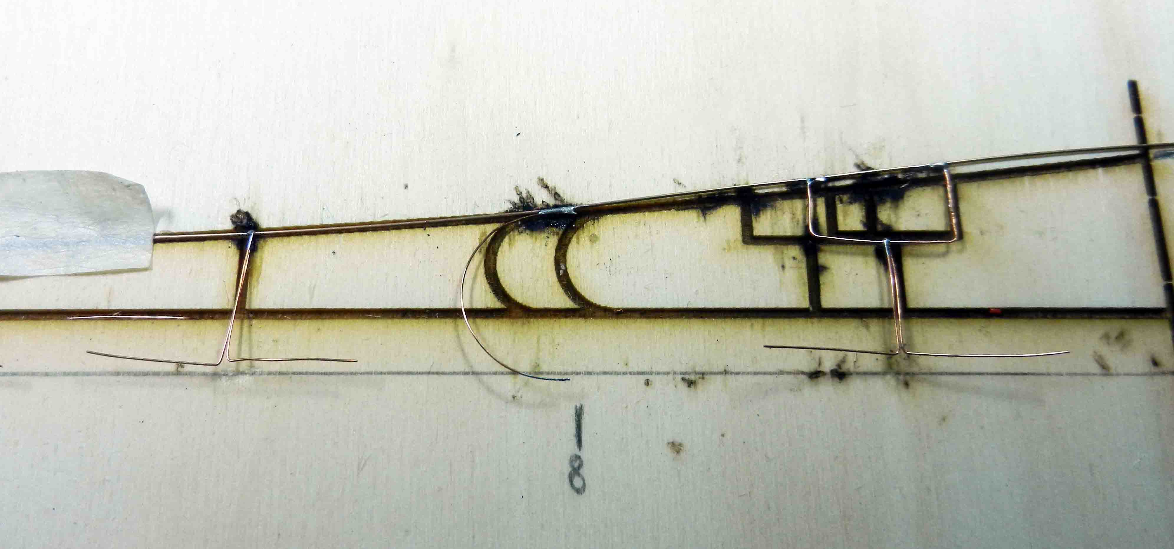

La fune portante con i pendini è realizzata al banco e poi saldata in opera con l'aiuto di un attrezzo che mi sono costruito.
2024-11-01_111955.jpg [ 70.14 KiB | Osservato 10565 volte ]
Attrezzo.jpg [ 112.62 KiB | Osservato 10567 volte ]
Poi pian piano aggiungo i vari tratti, ma è un lavoro abbastanza lungo.
2024-11-01_103907.jpg [ 113.76 KiB | Osservato 10567 volte ]
DSCN7875_r.jpg [ 157.99 KiB | Osservato 10567 volte ]
