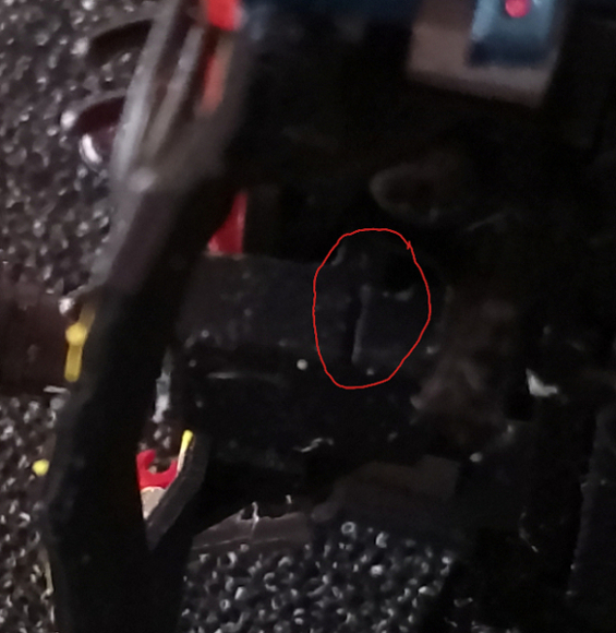

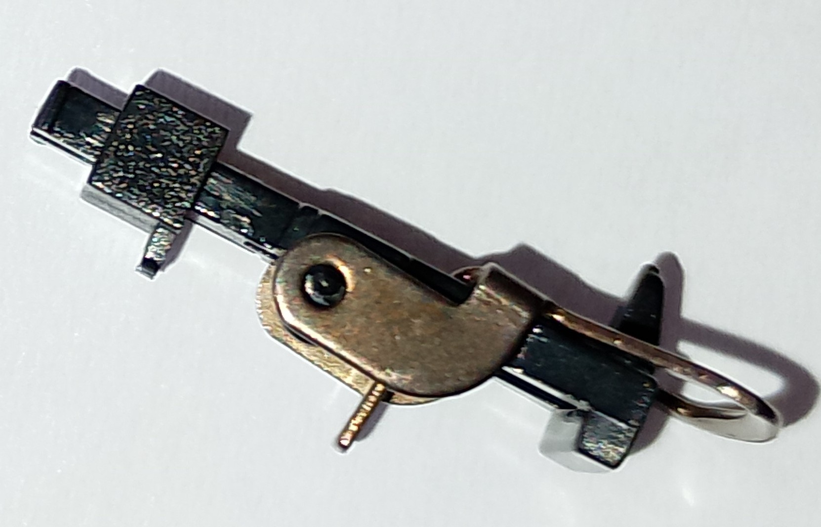

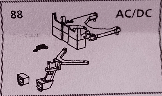

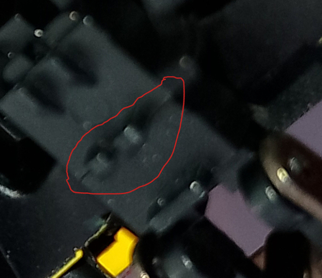

Il 145 ha in dotazione la "scatoletta"portagancio sdoppiata, estraendo il gancio si sfila la sezione mobile e si innesta sul gancio desiderato
D 145.jpg [ 256.18 KiB | Osservato 2167 volte ]
esploso 145.jpeg [ 211.31 KiB | Osservato 2167 volte ]
gancio 145.jpg [ 196.16 KiB | Osservato 2167 volte ]

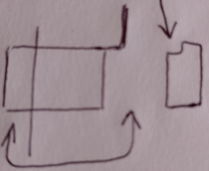

...riguardo il 656 Roco, volendo ridurre la distanza tra i rotabili è utile copiare il loro sistema adottato sulle 444, tagliando almeno 1,5 mm di "scatoletta" per posizionarla posteriormente.
In questo caso è utile creare uno scacco per il miglior innesto possibile.
anche per il messaggio precedente, mi scuso per la qualità delle foto
umberto
