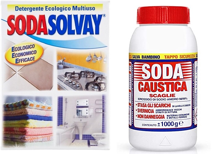

Grazie per la risposta Claudio, da quello che ho capito anche grazie ad altre informazioni sono circa 150/200 g di soda caustica per litro d'acqua. Ma la soluzione si può riutilizzare? Come si capisce quando la soluzione è "arrivata" e bisogna fare quella nuova?
Scusate per le domande forse banali ma forse è meglio fare davvero la figura del principiante piuttosto che ritrovarsi con tutto il lavoro andato a male tra qualche anno!

NOOOOOO ... NON LA SODA CAUSTICA ...LA SODA PER PAVIMENTI , LA SODA SOLVAY...
Scusa se "urlo" ma l'avrò scritto 20 volte...
si , la soluzione è riutilizzabile , non ho le dosi epr litro , ma vai a occhio...

La soda "per pavimenti", o soda Solvay, chimicamente si chiama carbonato di sodio ed ha formula chimica Na2CO3.
La soda caustica è invece idrossido di sodio con formula NaOH. Questa è un potente sverniciatore, specie quando disciolta in acqua calda, ma anche solo uno schizzetto su una mano provoca formidabili ustioni.

Carbonato di sodio, grazie mille per la precisazione! Non vivendo in Italia non mi è possibile rintracciare la soda Solvay per pavimenti e si trovano tanti tipi di "soda" in giro, vai a vedere poi quale è quello giusto!
Ora non resta che seguire i consigli ed incrociare le dita, speriamo bene!
