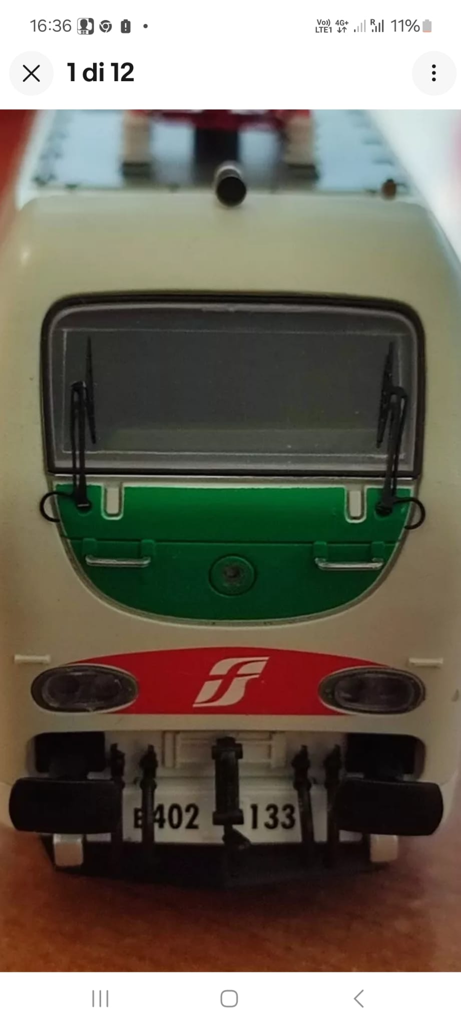

Salve a tutti.
Ho notato che i tergicristalli delle 402B prodotte da Rivarossi (almeno in passato) avevano delle strane "C" alla base (vedere foto).
Sono corrette?
E se sì, il verso di montaggio giusto è quello riportato nella foto (cioè con le C all'esterno)?

Salve.
Per esserci, ci sono, ma infinitamente più piccoli. Se vai sulla pagina di "scalaeNNe" dedicata alle 402 (parte III), vi è una bella foto di Paolo Carnietti in cui si vedono bene.

Grazie della risposta.
Ho visto la pagina del sito.
https://scalaenne.wordpress.com/2018/10 ... erza-la-b/
Ho visto che la prima foto ha le C (la 402.159), ma su molte altre foto mi sembra non ci sia.
Forse non tutte le 402 lo hanno...
Ad ogni modo sugli ultimi modelli Hornby le C non ci sono.

Ciao, a riguardo di quei tergicristalli forse sta sfuggendo un aspetto importante: nel modello RR Italia quei pezzi non erano stati concepiti per la E402B appositamente, ma erano stati disegnati dall’ufficio tecnico per le BB 36000 Astride uscite con marchio Jouef dallo stesso stabilimento e poi allegati anche come aggiuntivi nelle scatole delle 402B.
Quindi è normale che riguardo quei “baffi” qualcosa non quadri.
In questo momento non ho il modello sotto mano e non ricordo come li avevo montati.

Non è che vorrebbero rappresentare i tubetti del lavavetro?

... si ... ma sono proprio troppo grossi :roll:

Ah non sono corna di bufalo?
