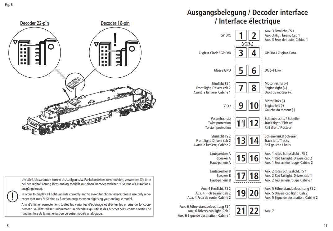

Eccomi, ciao a tutti.
La vectron in mio possesso è la OBB codice 70721.
Il decoder ha 6 funzioni.

Come puoi vedere dalle istruzioni della loco le luci delle 2 cabine sono collegate ad Aux5 (Cab2) e Aux6 (Cab1). Queste due uscite non sono disponibili sul LaisDCC, che oltre alle 2 per luci di marcia ha solo Aux1 (rosse Cab2), (rosse Cab1), Aux3 (terzo faro Cab1) e (terzo faro Cab2).
Dovresti provare con un ESU o con uno Zimo.
Roberto

Oggi ho ricevuto altri due decoder uguali identici.
Montati su altrettamte vectron roco funzionano perfettamente.
Le altre due macchine hanno lo stesso pcb.
Quindi probabilmente il primo decoder è difettoso.
Grazie a tutti.

Ciao, problema risolto, io pensavo che il reset del decoder fosse cv8=8 invece è cv8=4.
Resettato il decoder tutto è tornato a funzionare perfettamente.
