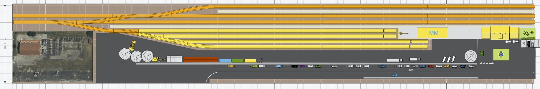

Ciao a tutti,
l'idea iniziale era quella di riprodurre un piccolo tratto di linea a doppio binario con una casa cantoniera, il tutto ispirato ad un tratto della direttissima Roma-Formia ma si sa, l'appetito vien mangiando e pian piano ho voluto aggiungere sempre più elementi e, per non fare un ammucchiata senza senso, ho pensato come soluzione di distribuire il tutto in due moduli da 2 metri ciascuno.
Gli elementi principali del primo modulo (di sinistra) sono una sottostazione elettrica, l'inizio del piccolo scalo merci ed una casa cantoniera.
Il secondo modulo invece sarebbe composto da una stazione con due binari della linea principale ed uno per le precedenze, con il magazzino merci e relativo piccolo scalo.
La distanza tra le due linee corrisponderebbe a circa 23 m in scala 1:1 e l'unico motivo per il quale ho pensato di mettere una seconda linea sullo sfondo è stato esclusivamente per utilizzare la casa cantoniera di cui altrimenti vedevo difficilmente una diversa collocazione.
Tra le due linee ci sarebbe un campo agricolo.
Guardando foto un po' in tutta Italia per cercare spunti si trova di tutto e di più, ma penso proprio che stazione, magazzino merci, casa cantoniera e sottostazione elettrica in uno spazio di 2m mi sembra un po' un accozzaglia, vero? Qualcuno ha voglia di darmi qualche consiglio o qualche idea?
Lo screenshot dell'abbozzo fatto al volo al CAD
Grazie mille a tutti!
Commento file: Idea n.3: modulo da 2,5m con la seconda linea che corre parallela affianco al binario precedenze della stazione e nella parte posteriore una stradina sterrata tra i campi collega la SSE e la casa cantoniera

Commento file: Idea n.2 con un modulo principale, il modulo adiacente sarebbe solamente un'estensione non indispensabile solamente per allungare la passerella

Guardando in rete ho trovato di tutto e di più e anche situazioni che se qualcuno le avesse riprodotte in miniatura si sarebbe detto “che accozzaglia, troppo e tutto in poco spazio, non è possibile, è una forzatura!”
Letteralmente solo per dirne una: fabbricato viaggiatori con annesso casello a distanza di 10 metri forse, con torre piezometrica, subito a ridosso palazzine ed una sottostazione, piccolo magazzino merci con annesso scalo e piccolo deposito.
Spendendoci un po’ più di tempo sono arrivato a queste due possibilità.

Secondo me troppi binari, se vedo bene di fianco al MM ce ne sono 4 a tutta lunghezza... Compattando le cose si riesce a fare molto di meglio.
Non hai specificato l'epoca di ambientazione, ma per il classico FS (ante rete snella) io ti consiglio di guardare ai piani binari reali, vedrai che potrai inserire tutto ciò che desideri nello spazio che hai a disposizione.
Vedi le otto foto della Lombardia nel 1975 (guarda nei livelli nei menù a sinistra)
https://www.cartografia.servizirl.it/vi ... irect=true
Oppure le ortofoto Emilia-Romagna del 1976
https://geoportale.regione.emilia-romag ... to-1976-78
Accederai ai geoportali delle due regioni in cui sono disponibili le foto aeree di quegli anni (tipo Google earth, ma con foto dell'epoca). Le foto hanno una risoluzione talmente buona che consentono di ricostruire abbastanza agevolmente i piani binari delle stazioni, che sono rimasti quasi inalterati fino a fine anni '90 (al limite ampliati!). Nota: forse anche altre regioni hanno servizi simili, ma ogni regione fa caso a se... La Toscana ce l'ha ma fa schifo (l'ho trovato lentissimo), il veneto non ha un tubo di nulla (eppure sarebbe interessante), altre regioni non ho ancora guardato.
Sennò c'è sempre il geoportale nazionale, che ha ortofoto anni '80 e '94 di tutta la penisola.
