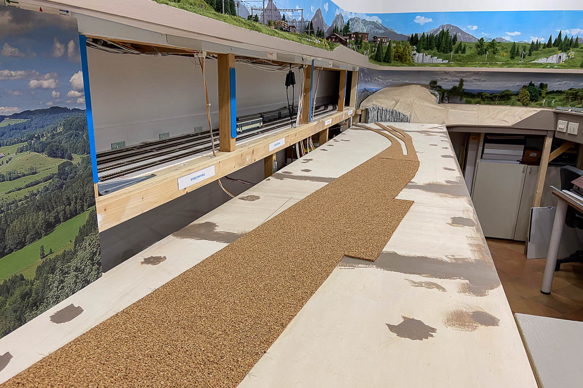

Seguo sempre molto ammirato i tuoi (capo)lavori!
Una domanda: come sarà possibile recuperare i rotabili nella stazione nascosta dietro al fondale? Il fondale è rimovibile?

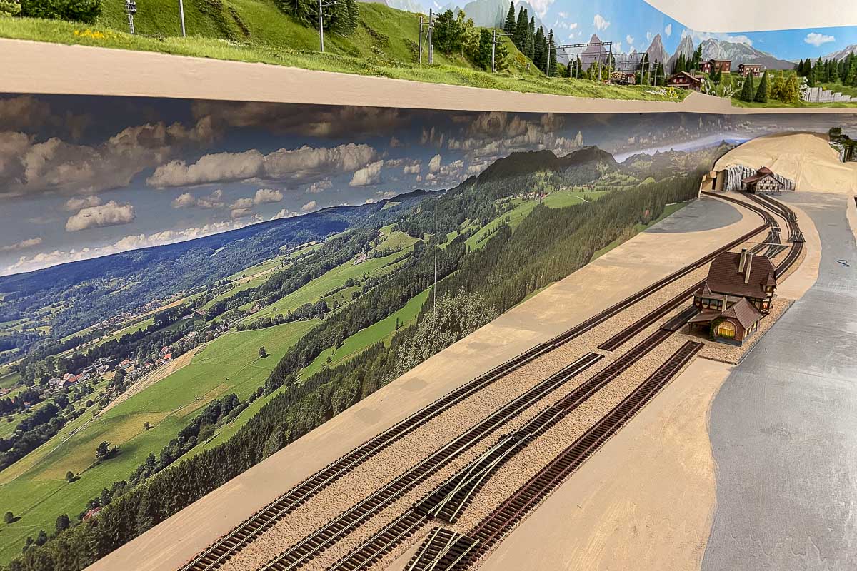

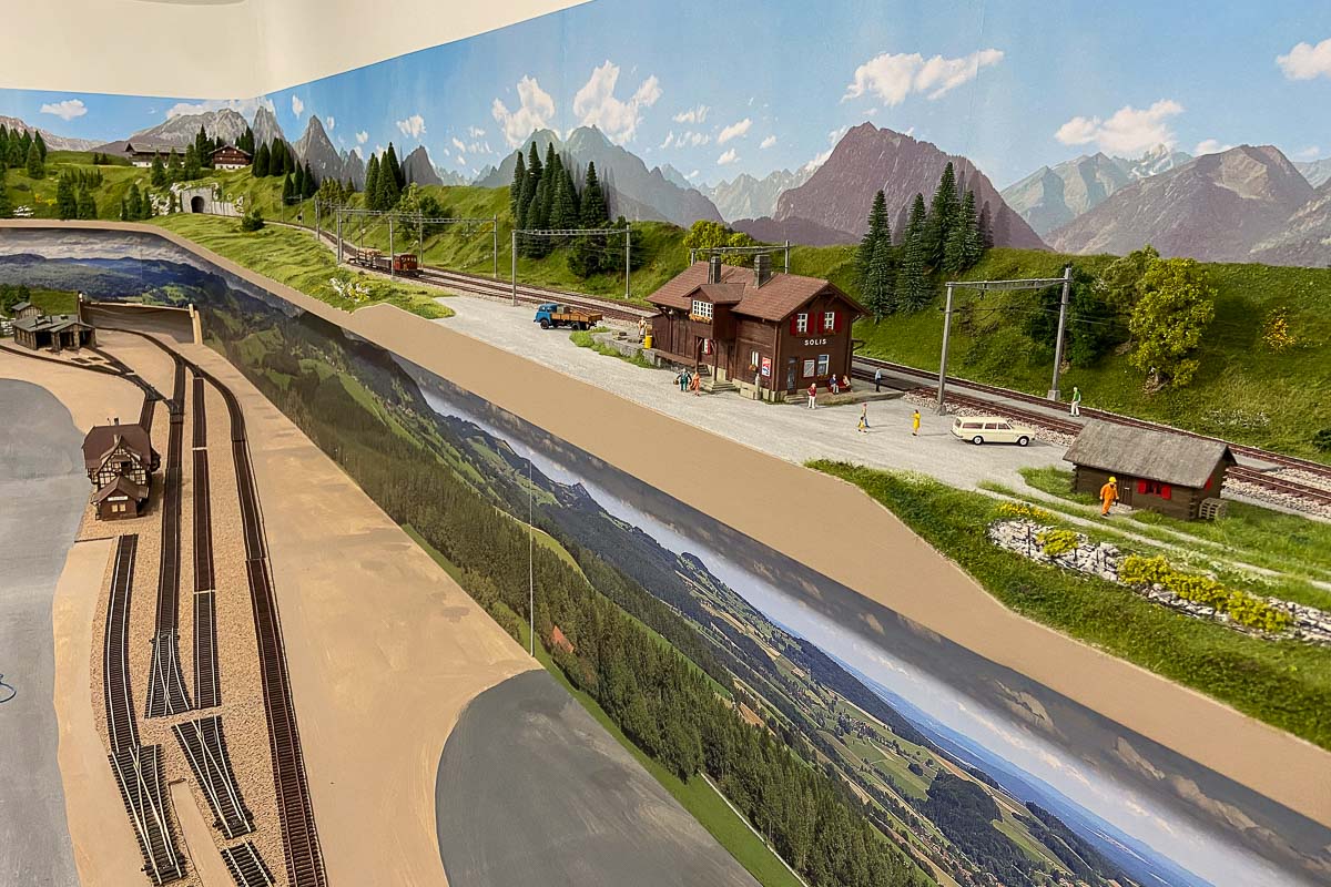

Confermo che il fondale è rimovibile.
Si vede mentre è smontato nelle foto 2 e 3 e poi rimontato nelle successive.
I pannelli sono in forex da 3 mm e si attaccano con calamite alla struttura retrostante.
Le strisce blu che si notano nelle foto 2 e 3 sono metalliche e ad esse si attaccano le calamite incollate sui pannelli in forex.
:wink:
:wink:
Grazie delle spiegazione E' una soluzione geniale!

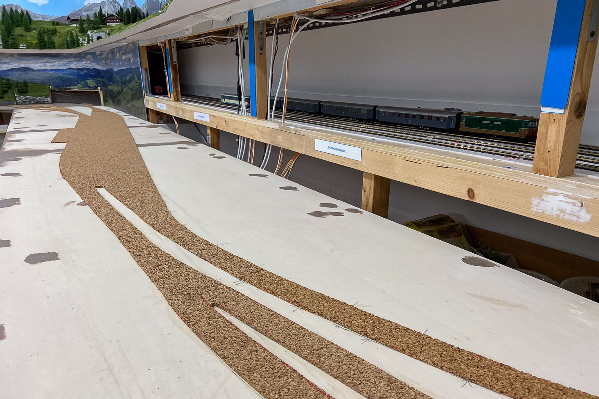

Un altro passettino in avanti: posata la base in sughero e fatta una simulazione provvisoria del tracciato con tutti i deviatoi e alcuni binari flessibili.
Quanto alla base ho ripreso il sughero da 4 mm (che avevo già usato per la stazione nascosta DB) ma devo dire che mi trovo meglio con il Depron (da 3 mm) che ho usato per le parti FS e RhB.
Il Depron è più economico, più facile da disegnare e da tagliare. E’ solo più delicato del sughero e quindi bisogna evitare di urtarlo con utensili taglienti o appoggiarci oggetti pesanti senza fare attenzione.

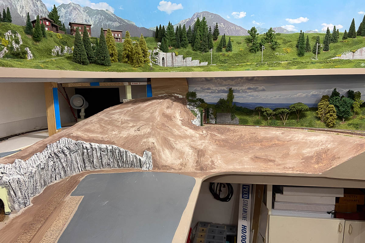

Ultimo aggiornamento prima della pausa natalizia.
Ho completato i due rilievi che collegano il lato italiano con quello tedesco.
Solita tecnica che riepilogo nuovamente:
Telaio di supporto con ordinate in multistrato.
Posa dello strato di carta da pacchi (serve per evitare colature nella fase 3 - foto 1).
Posa della rete da zanzariera in plastica (foto 2).
Stesura impasto di stucco in polvere e vinavil (foto 3).
Colorazione a tempera (foto 4).
Strato di turf (diverse tinte miscelate, foto 5).
Posa erba da 6 mm in tre colori con apparecchio elettrostatico (foto 6).
Posa cespugli e alberi (foto 7).
Per i tunnel e le pareti rocciose ho utilizzato le solite lastre di polistirene e media densità spesse 3 cm.
Nell’ultima foto mostro il lato opposto a lavoro terminato.
