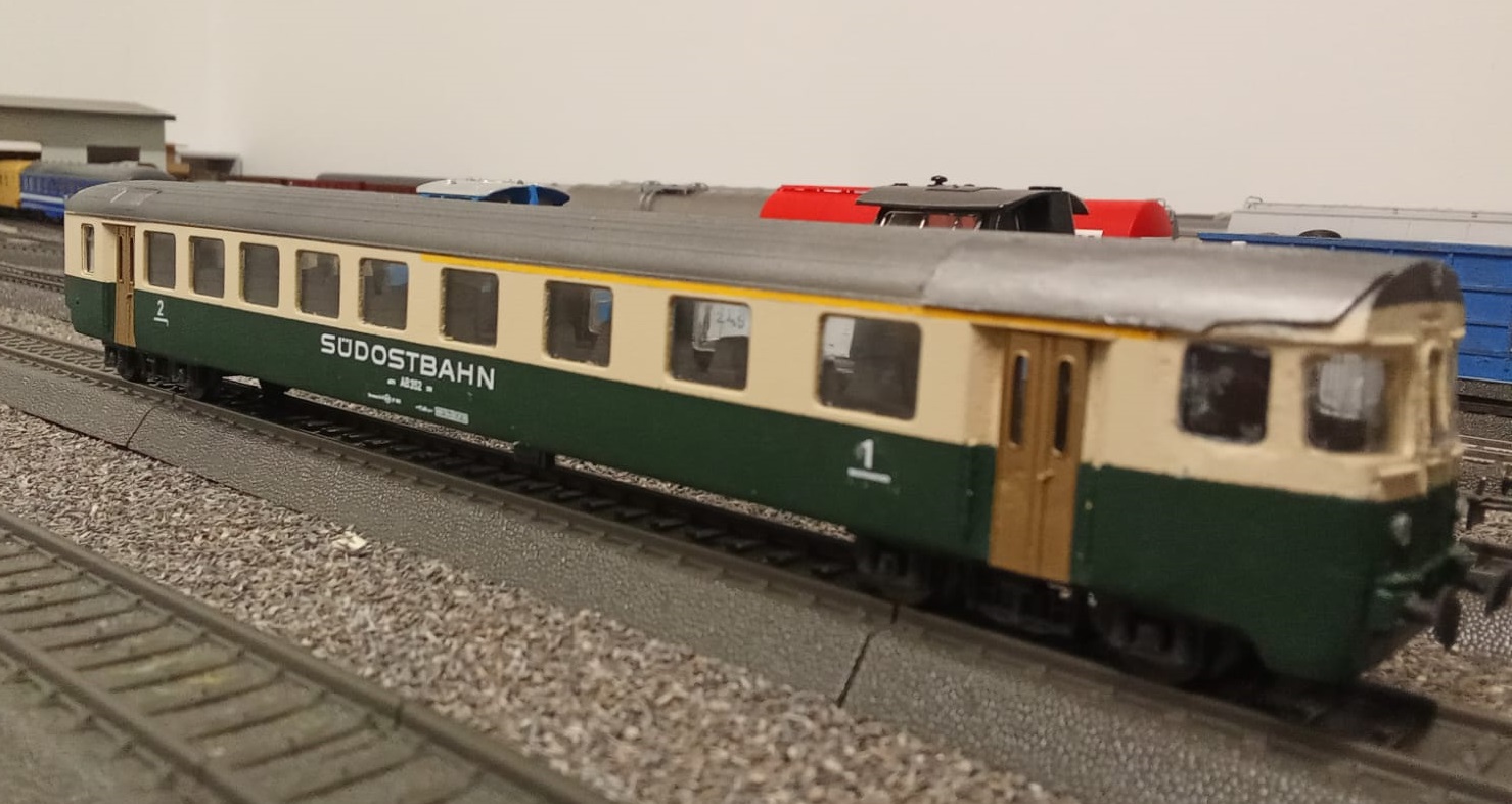

ecco la seconda parte delle 2 carrozze lima tagliate e rincollate , una mista pilota della SOB
Immaginesudost.jpg [ 249.49 KiB | Osservato 12587 volte ]
ora manca la motrice BDe 576 della sob in avanzata fare di costruzione

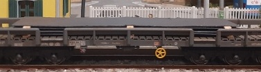

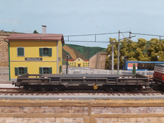

Aggiungo i miei 20 centesimi con un carico di lamiere piane fatto col cartoncino delle merendine, qualche listello per divisorio, due mani di grigio scuro leggermente argentato e lavaggio finale con rosso ruggine.
Semplicemente perché su quel carro non mi piacciono i coils "sdraiati" e preferisco usarlo per altro, che oltretutto in movimento è anche più stabile.
Cartacei saluti
Francesco

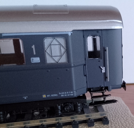

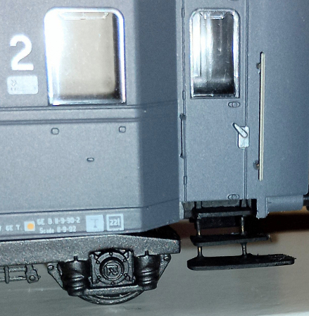

Un aggiornamento su un vecchio lavoretto: adeguamento sagome e dimensioni.
IMG_20250214_163029~3.jpg [ 248.79 KiB | Osservato 10124 volte ]
IMG_20250215_113053~2.jpg [ 210.78 KiB | Osservato 10124 volte ]
IMG_20250215_113156~3.jpg [ 168.51 KiB | Osservato 10124 volte ]

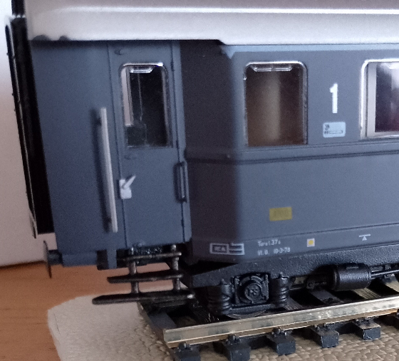

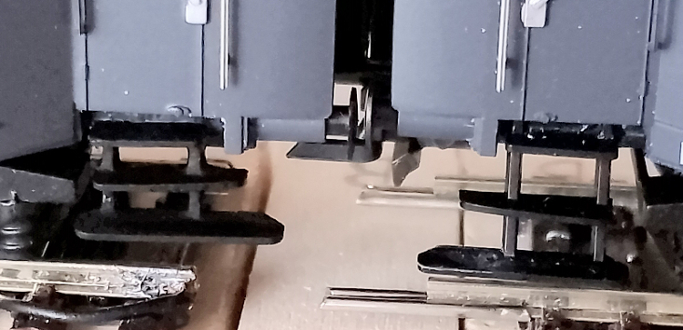

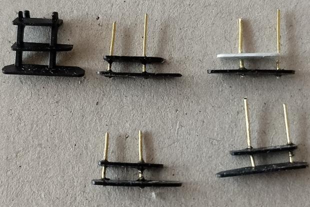

nuovo aggiornamento con supporti più sottili, ancora da affinare ed installare
sc 2.jpg [ 205.9 KiB | Osservato 9494 volte ]
ex novo.jpeg [ 249.07 KiB | Osservato 9709 volte ]

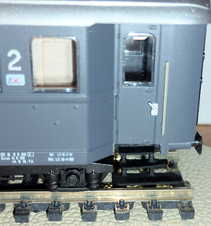

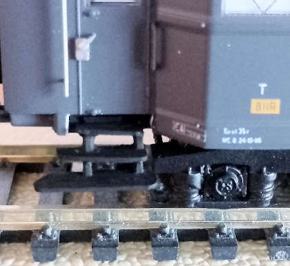

MessaggioInviato: sabato 15 marzo 2025, 10:37
Messaggi: 723
Località: Lombardia
Altra soluzione, anche grazie al suggerimento di Rodolfo, con "montatoi di salita" in fusione metallica, robusti e già pronti ritirati a Verona.
Colgo l'occasione per salutare tutti.
pr.mod.1.jpg [ 237.06 KiB | Osservato 8958 volte ]
pr.mod. 2.jpg [ 247.72 KiB | Osservato 8958 volte ]

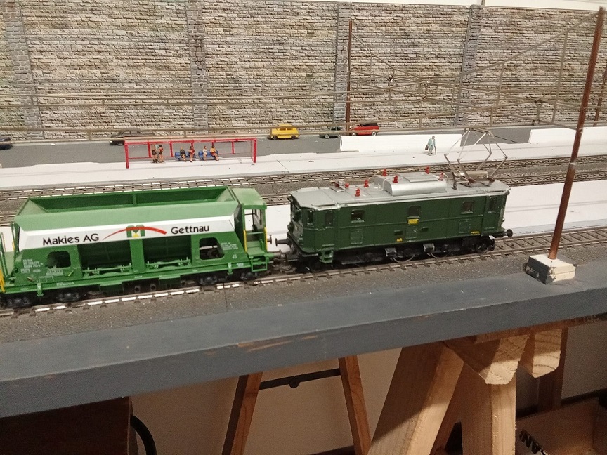

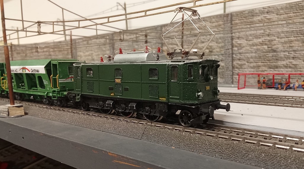

Ciao volevo presentare un lavoretto fatto recentemente con un amico
la macchina e' la SBB Ae3/5, la faceva ai tempi Rivarossi
siamo partiti dai musetti clonati dalla Ae 3/6 di marklin poi abbiamo costruito le fiancate basandoci sui disegni
e' stato motorizzato Marklin vernice decal ed ecco il risultato
Immagine WhatsApp 2025-04-14 ore 21.19.59_a6470899.jpg [ 258.07 KiB | Osservato 8273 volte ]
Immagine WhatsApp 2025-04-14 ore 21.55.29_a221fff7.jpg [ 220.3 KiB | Osservato 8273 volte ]
non sara' bello come il Rivarossi ma alla fine di tutto e' costato meno di 50 euro

Cosa sono tutti quei punti in negativo sulla cabina ?
MessaggioInviato: martedì 15 aprile 2025, 21:16
Messaggi: 803
bollicine della resina

Ma scusate...non potevate stuccarla con un pò di pazienza??
Il lavoro è degno , ma così diventa un pò un accrocchio...

Beh, bastava un po' di carta vetrata. Avevo letto di uno che aveva shakerato il pezzo clonato in un vasetto pieno a metà di sabbia per sabbiatrici, ma quello è forse troppo (nelle vere lavorazioni meccaniche mi pare si chiami "barilatura").
Quelle bollicine renderebbero perfettamente un'auto colpita da una violenta grandinata, conosco un paio di persone che ne sanno qualcosa al vero ma non posso ripetere le loro parole: sono friulani!

Ma devo fare una premessa: come si dice a Roma "graziearcazzo" :wink: ce ne siamo accorti anche noi che dallo stampo in gomma siliconica il i pezzi estratti mostravano quel difetto e, in realtà, ci ho provato a stuccare "con infinita pazienza" il musetto della locomotiva (me ne son fatta una anche io) ma non è così semplice come sembra... Ho provato con lo stucco Humbrol e quello della Vallejo, ma carteggiare su spazi così ridotti, cercando di non danneggiare i particolari come fanali, coprigiunti e cornici dei finestrini, per noi ultra sessantacinquenni non è così agevole.
Così, di comune accordo con Tiziano, ci siamo detti che, dato che il modello deve circolare sui nostri plastici, e visto da occhio umano (non fotocamera) a circa un metro di distanza, avremmo accettato il "compromesso" del frontale "effetto grandine"...tanto, come detto, noi non lo percepiamo al momento in cui viaggia sui binari. :roll:
Considera poi, che Tiziano ed io, non siamo "tetratricofrattori" - e l'ho detto qualche volta nelle chat su Whatsapp...in quanto ci sentiamo abbastanza liberi di seguire un modellismo "anarchico" e, a volte "free-lance"...anche nel senso di accettare ciò che non è riproduzione 100% del reale, ma che è "suggestione" dello stesso, o addirittura verosimile, ma non esistente; cercando, allo stesso tempo di realizzare modelli (per noi) accettabili valutando attentamente il rapporto costo/soddisfazione personale. 8)
D'altronde, anche i modelli commerciali (e costosi), così come i plastici più ben realizzati, poi, mostrano dei compromessi...vogliamo parlare delle loco elettriche che viaggiano coi pantografi abbassati o percorrono linee non elettrificate???

Se pensate di stuccare poi altre cose che farete , usate lo stucco bicomponente da carrozzieri , lo trovi nei brico senza problemi e a costi umani...aggrappa decisamente meglio sulla resina.
Vorrei continuare a vedere le foto dei vostri lavori sul forum...chiunque , se mostra un suo lavoro , si espone a osservazioni , e prendete in esame quelle circostanziate , non considerate quelle non argomentate
Vero è che a un metro e mezzo (forse ) non si vede nulla , ma visto il lavorone che avete fatto , considerando anche l'adattamento della meccanica , personalmente mi è venuto spontaneo fare delle osservazioni , non con l'intenzione di farvi " scappare " perchè qui siamo troppo pignoli o altre considerazioni che lascio a voi.
Il forum non è FB , non è il posto per avere dei like , ma per cercare di crescere modellisticamente , appunto , con qualche aiuto.
Un ultimo consiglio... se procedete con le resine , informatevi su come costruire una piccola camera sottovuoto per eliminare le bollicine...mi parte si parta da una pentola a pressione o giù di li , ma in internet trovate anche delle soluzioni con pompe a vuoto.
