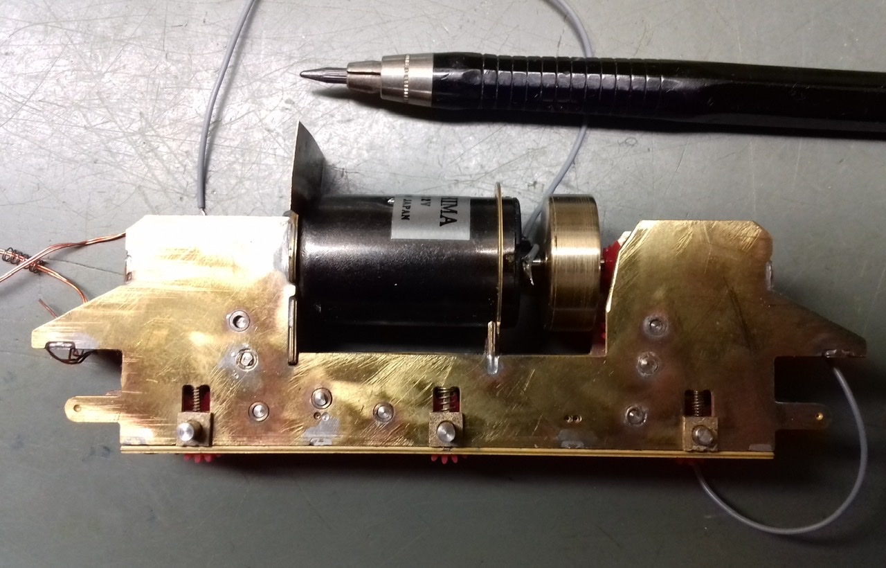

Non per invadere l’ottimo lavoro di Beppe , di seguito posto la foto del gruppo motore demoltiplica ecc ecc che il solito gruppetto di amici ha sviluppato per il 326 in oggetto.

Boccole e molle da dove li avete presi? Oppure sono anche quelli una vostra produzione? Sarei curioso di vedere la sospensione all'opera...

Le boccole in fusione, sempre su master del Lorenzini, sono utilizzate in tutti i modelli che costruiamo e hanno il foro centrale diam 2 mm.
Le molle sono di produzione industriale e han taratura diversa a seconda dei modelli.
La gearbox è studiata in modo che il molleggio funzioni in qualsiasi condizione.

Grazie Andrea, vedo anche che la molla centrale è diversa (più morbida immagino) rispetto alle laterali. Il problema delle sospensioni, di solito, è che sono troppo dure per funzìonare efficacemente. Però ho visto diverse foto e video di modellisti inglesi che utilizzano questo sistema e pare funzioni. Voi che esperienza di funzionamento avete?

ora che vedo meglio la foto noto che le molle estreme sono meno rigide di quella centrale. ma non dovrebbe essere il contrario? cioè quella al centro più flessibile. esempi al vero E633, carrozze a tre assi centoporte.

Ho chiesto al costruttore :
Quello che fotografai era il montaggio di verifica, poi sono state messe tutte molle uguali !
