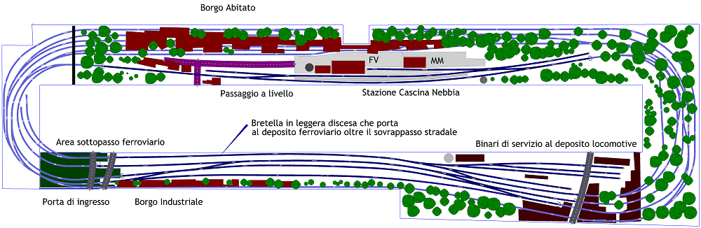

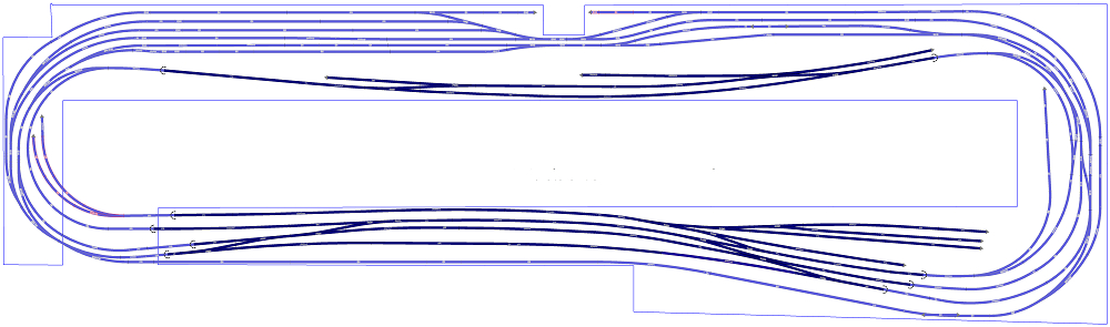

Parallelamente alla costruzione dei quattro restanti moduli sto definendo il layout dei binari in vista e del relativo assetto del paesaggio.
Consolidato il lato della stazione di transito rimane aperta la definizione del lato bivi. Come detto la mia idea è quella di rappresentare una zona ferroviaria a ridosso di un "polo" ferroviario non definito (stazione, città, bivio ecc) con una serie di binari di differenti ranghi incasellati tra due zone (portali) con differenti rapporti tra aree urbane, industriali e di verde. Da qui la mia ultima configurazione che vede il "sistema ferrovia" esibirsi tra due sottopassi stradali con portali squadrati in cemento e/o con la classica foggia a ferro di cavallo che giocano a nascondino con il sovrappasso, alcuni esplicitandosi in maniera netta, altri più nascosti nelle zone più interne dei sottopassi stessi. A livello di traffico ferroviario la linea ferroviaria più in profondità sarà la linea di rango più importante e via via si scenderà di grado fino ad arrivare alla bretella a bordo plastico che è pensata come bretella di servizio tra un deposito locomotive immaginato (non mostrato nel plastico, posto sulla sinistra) e un'appendice del deposito stesso che non prevede un deposito locomotive coperto ma solo tre binari che accoglieranno eterogeneo materiale rotabile.
A livello di traffico e movimentazione quest'ultimo binario che come detto va dai tre binari di deposito e il deposito fantasma vedrà un alternarsi di locomotive che transitando a bassa velocità faranno la spola tra i tre binari visibili (a destra) e i due tronchini fantasma (a sinistra) senza interferire con il traffico ferroviario.
Schema del layout con i binari coperti (Roco cod,83) e i binari paesaggistici (Weinert cod. 75)
Ipotesi di assetto paesaggistico
Layout completo

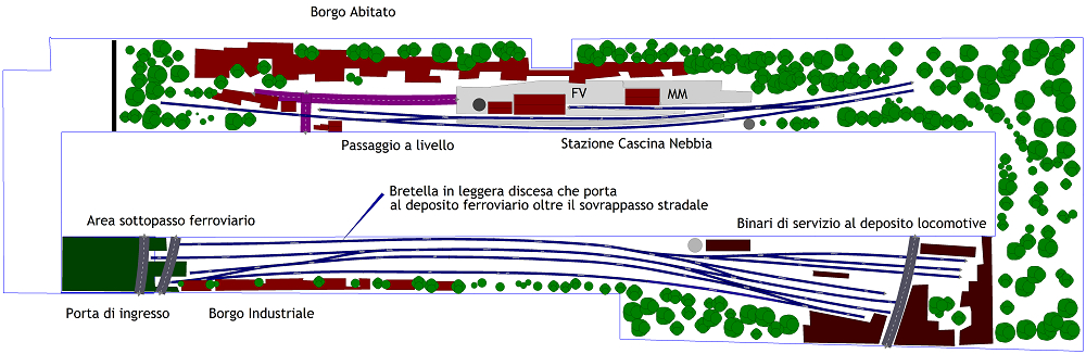

Durante le festività Natalizie ho messo a punto il layout del tracciato che adesso dovrebbe essere quello definitivo. Queste le modifiche più importanti:
1) Ho inserito due piccole stazioni fantasma afferenti alla bretella del deposito locomotive (che ricordo essere immaginato e non realizzato in direzione SX dopo il sottopasso stradale), in questo modo si può creare un traffico interno di locomotive singole che si muovo sulla bretella e vanno dal dell'appendice del deposito ai binari fantasma. I binari come lunghezza potrebbero ospitare anche gruppi di elettromotrici o Aln in doppia composizione. Questo traffico sarà indipendente dal movimento dei treni in linea.
2) I binari fantasma possono anche accogliere treni reversibili provenienti soprattutto dalla stazione di transito per potenziarne le capacità di traffico.
3) Ho poi razionalizzato la stazioni nascoste per ricavare più spazio per la stazione.
4) Nella stazione ho previsto un binario di trasbordo dei carri merce.Il piano di stazione riprende a grandi linee il piano di stazione della stazione di Carini così come si presentava prima del 1990.
5) Ho creato un raddoppio sul binario nascosto lato bivio in modo da avere più possibilità di gestione traffico.
Qui di seguito i due plastici con l'assetto paesaggistico
Stazione di transito:
Bivio:
