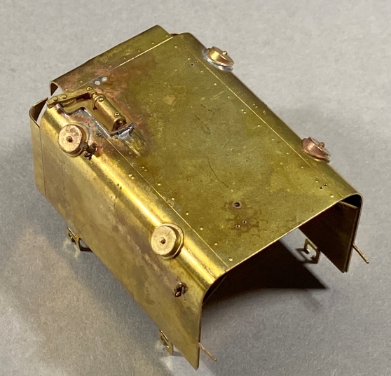

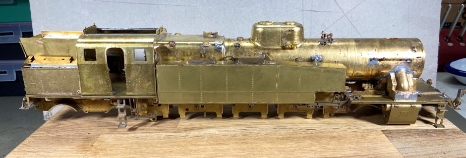

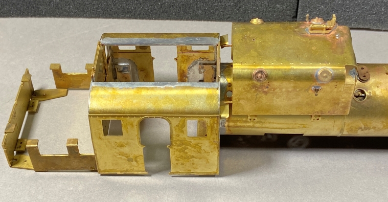

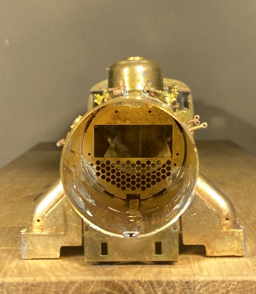

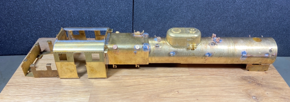

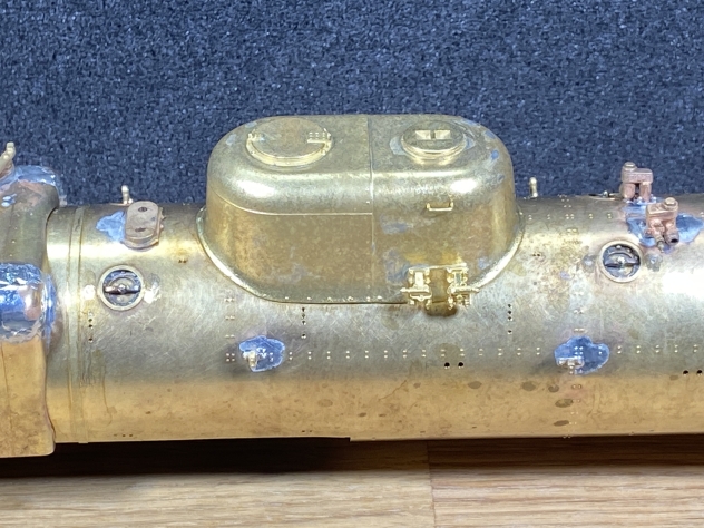

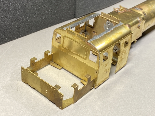

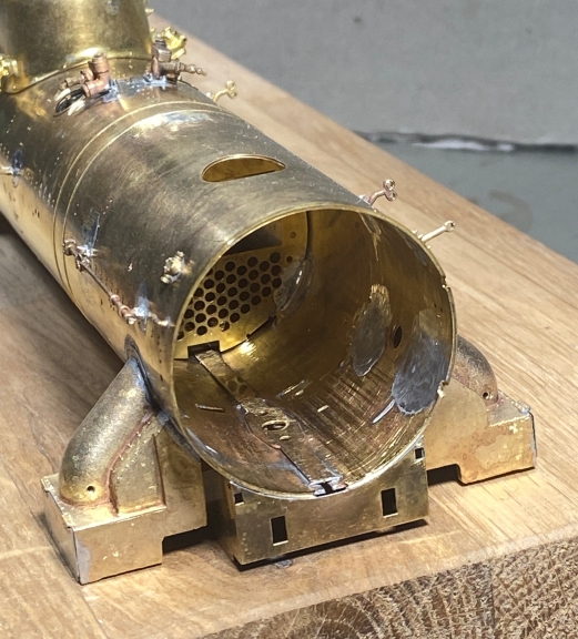

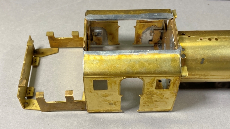

Ciao a tutti,
dopo circa 6 mesi rieccomi con il modello....è stata una lunga attesa dovuta
a diversi fattori che mi hanno impegnato, prima con un altro modello di macchina a vapore della
Märklin del 1925-1930 e poi qualche problema di salute.....ma comunque rieccoci e speriamo
adesso di continuare il lavoro senza più interruzioni.
E' quindi iniziato il lavoro sulla caldaia e poi quello della cabina e quindi sono iniziati i primi controlli
per la verifica dell'assemblaggio delle varie sezioni per controllare che non vi fossero problemi di allineamento.
Per adesso pare che tutto funzioni correttamente e tutto si monta senza gap e diseallineamenti.
Il lavoro della caldaia sarà lungo e laborioso per la presenza di tantissimi particolari e tubi,
ma come al solito vedremo di fare del nostro meglio.
Per intato continuo inserendo alcune immagini del modello che adesso inizia ad assomigliare
ad una bella locomotiva.
A presto e un caro saluto a tutti voi.
Beppe
