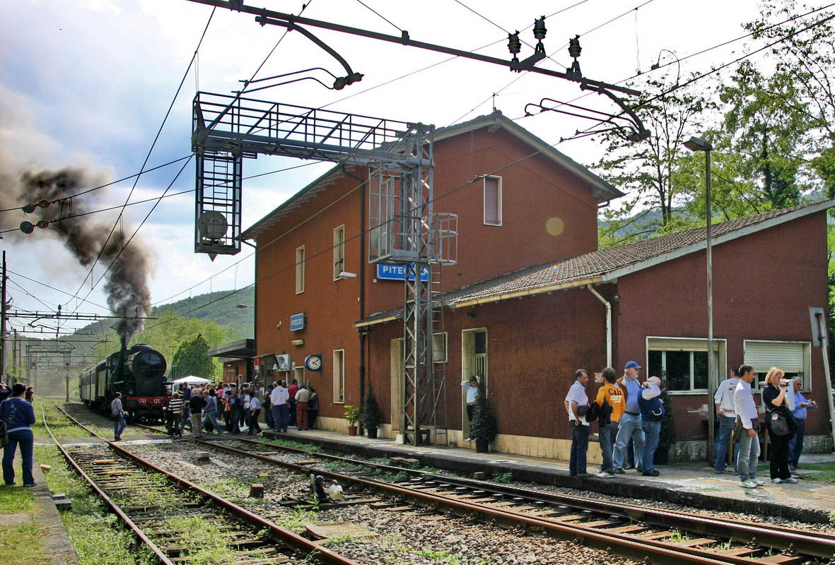

In alcuni casi, però è proprio alla punta dello scambio.
segnpit.jpg [ 266.6 KiB | Osservato 1999 volte ]
 Oggetto del messaggio: Re: PLASTICO: Torma Porta Nuova.
MessaggioInviato: martedì 3 marzo 2026, 3:32
Messaggi: 815
Località: Nettuno (RM)
Un segnale così vicino al deviatoio come quello in foto dipende da tanti fattori, anzitutto considerate che la regola dei 20m non si applicava un tempo (che io sappia perlomeno, ma ho studiato solo i regolamenti moderni), e quella della foto è una stazione abbastanza datata, mi sembra.
Poi bisogna anche considerare lo scambio dove porta, magari è uno scambio per un binario secondario fermascambiato e bloccato e quindi non viene considerato come "punto critico" (in sostanza va sbloccato a mano in loco, magari è anche saldato dunque è impossibile che si sposti da quella posizione "da remoto o da solo") e infine, ma dalla foto non si vede, magari c'è una tabella limite di fermata scmt: quest'ultima viene messa prima del segnale proprio in quei casi in cui il segnale è a meno di 20m dal punto critico ed il treno DEVE fermarsi prima della tabella ... altrimenti equivale ad uno spad (superamento indebito di segnale a via impedita).
Ho fatto un rapido escursus sperando di aver chiarito un po' come funziona la questione.
EDIT: se cercate la stazione di Piteccio in rete e in particolare dalla visuale opposta, noterete che lo scambio che ricongiunge primo e secondo binario sta molto più avanti del segnale, direi largamente sopra i 20 m. Dunque quello scambio, oltretutto a mano (vedi macaco) è molto probabile sia stato fermascambiato o addirittura saldato e dunque non è più, di fatto, una zona critica: probabilmente non ha neanche i collegamenti di sicurezza per il segnale proprio perché è fissato in quella posizione. In sostanza non rappresenta un punto da "proteggere" e quindi non rientra nei 20 m.
