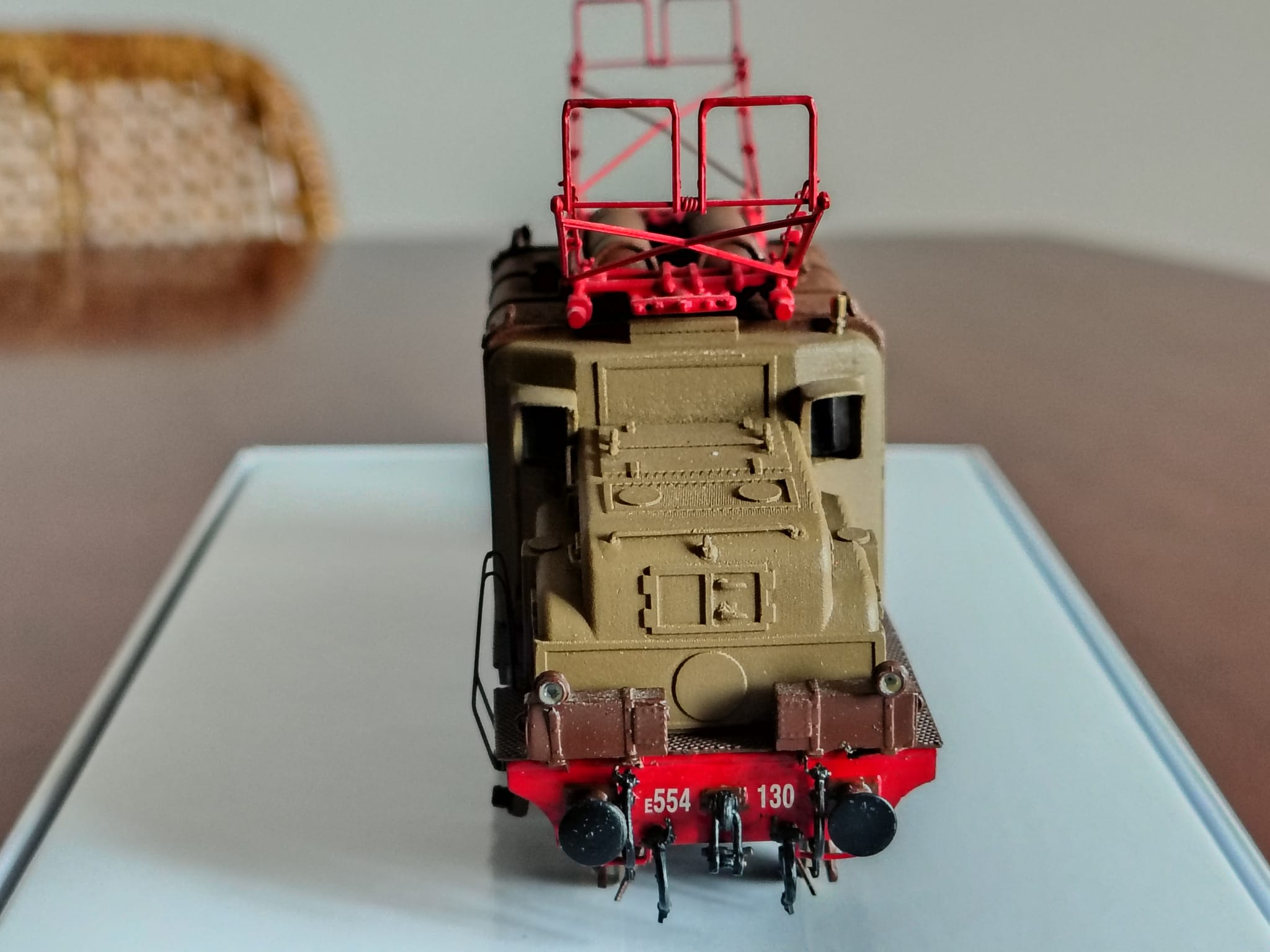

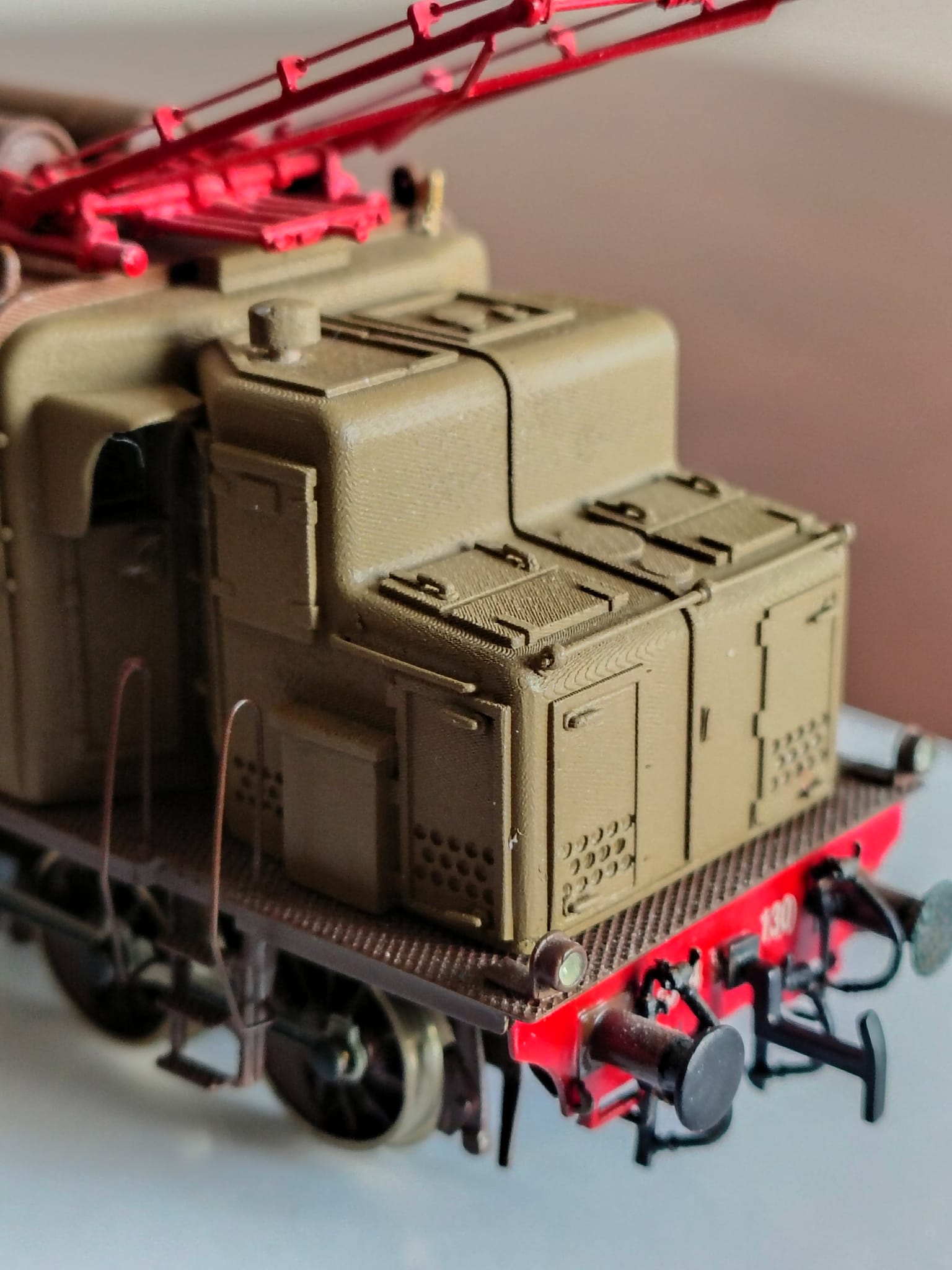

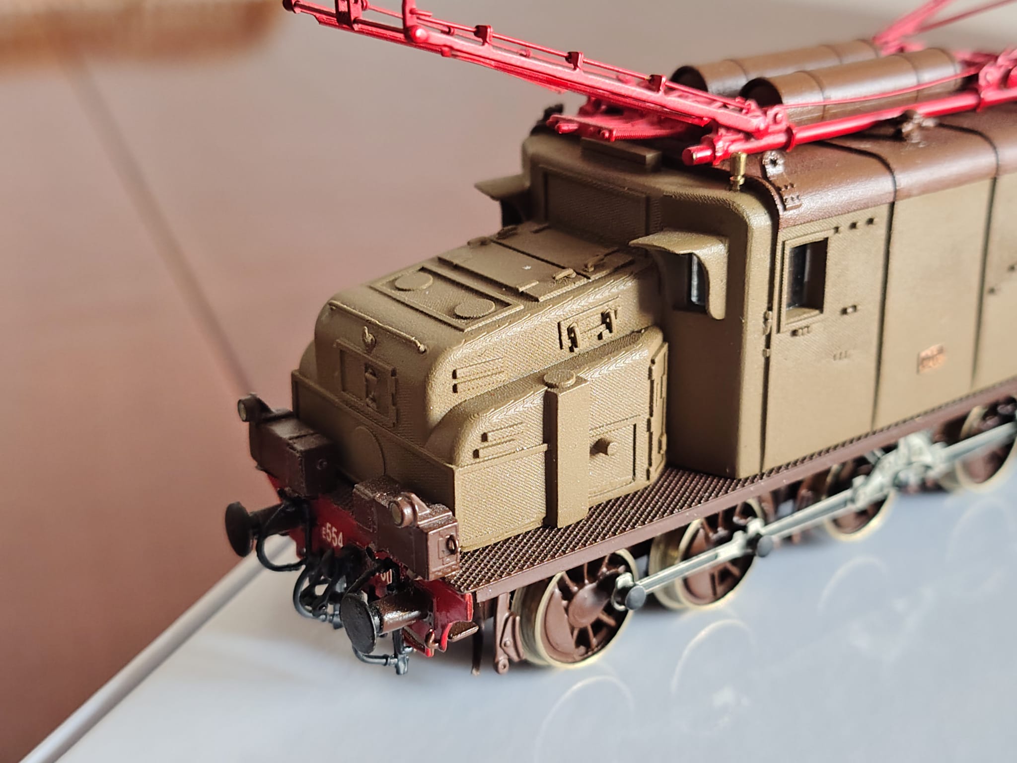

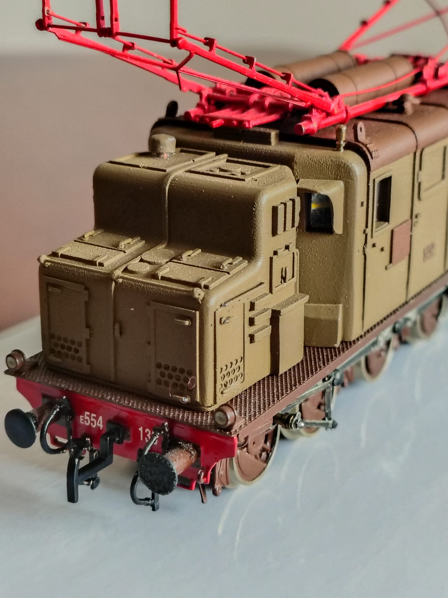

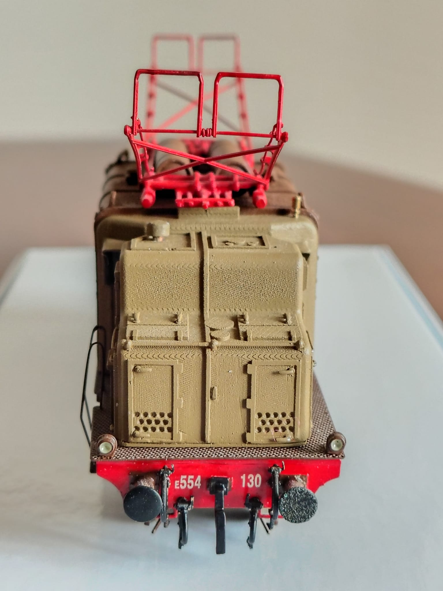

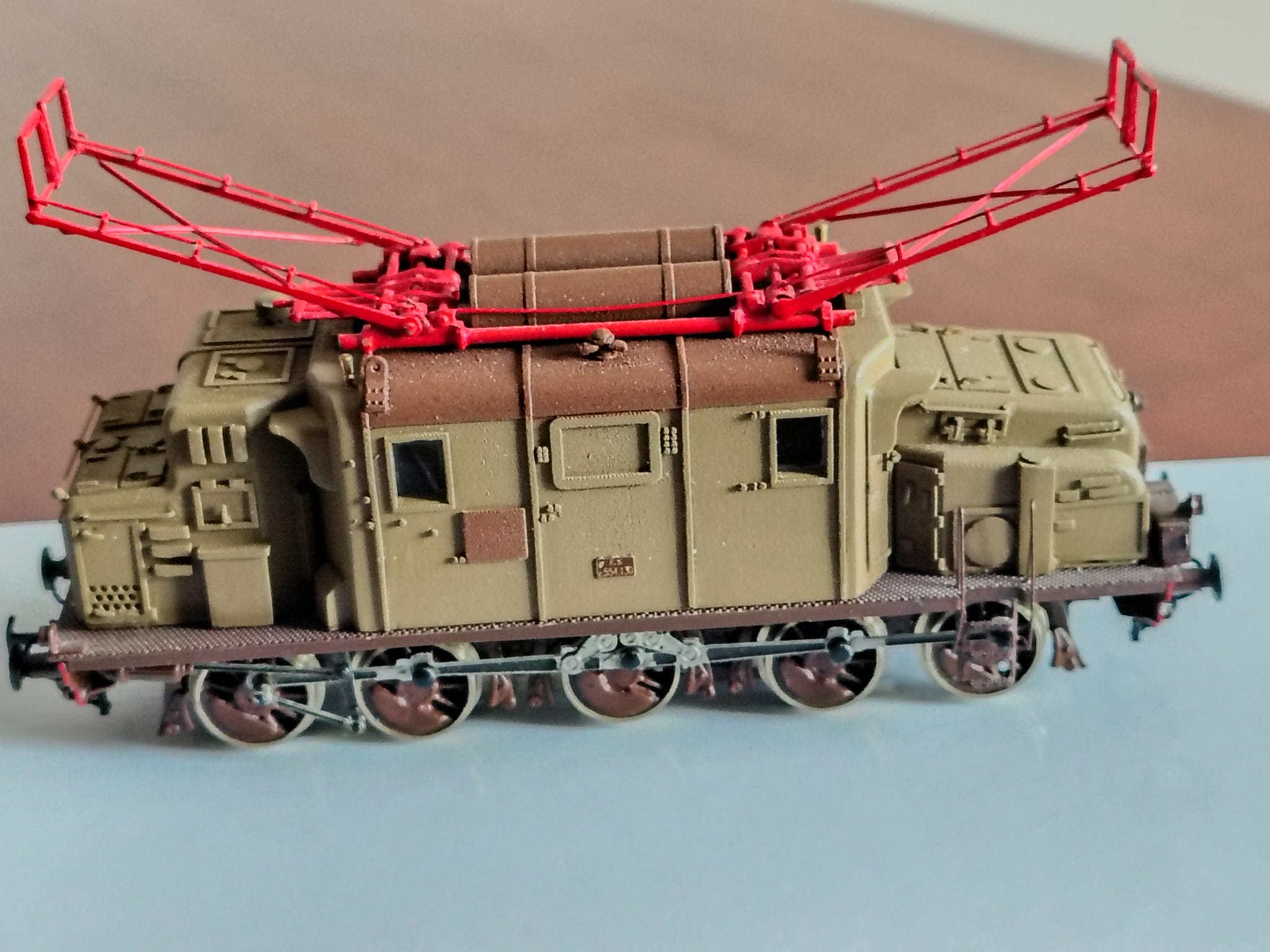

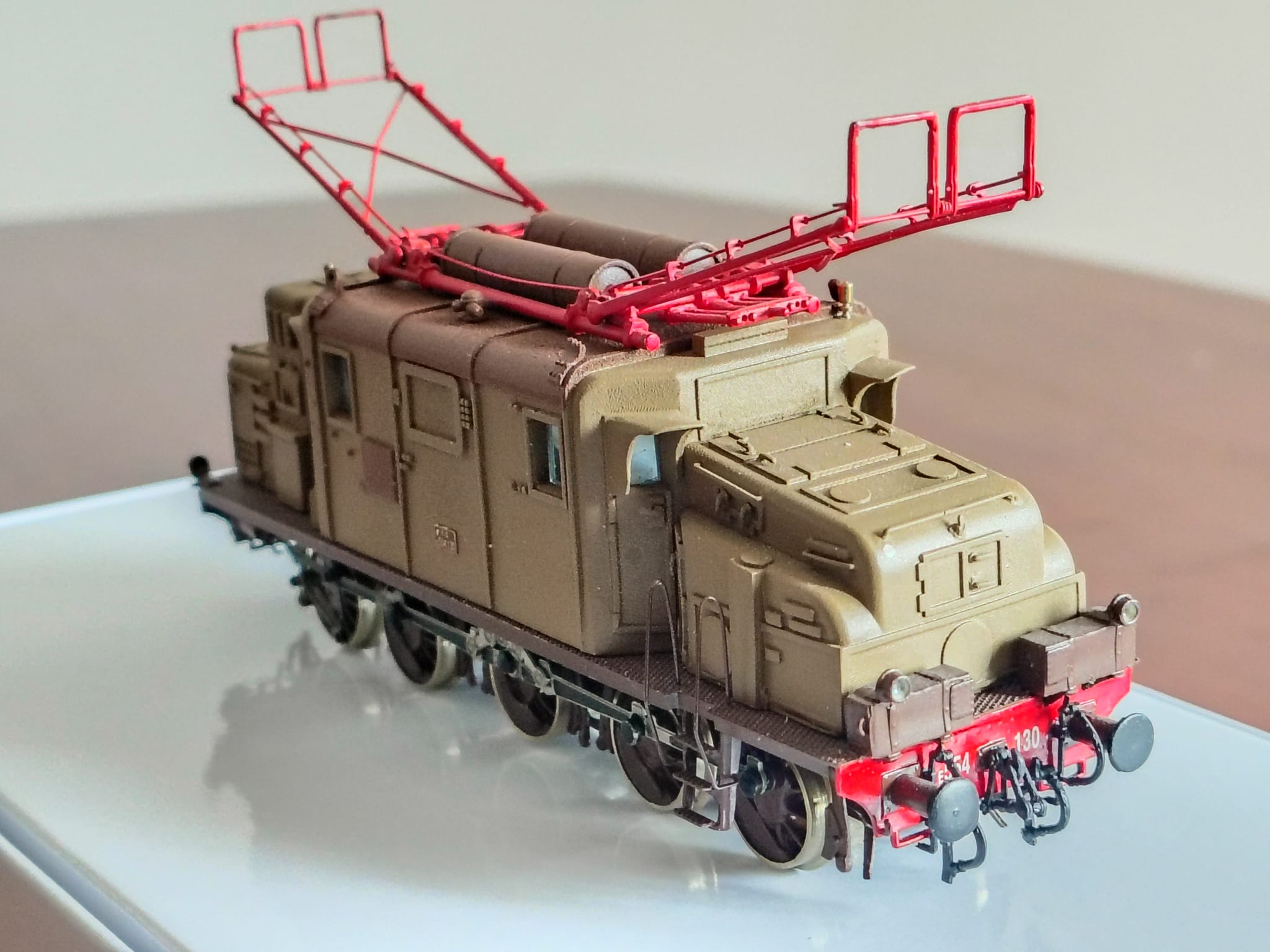

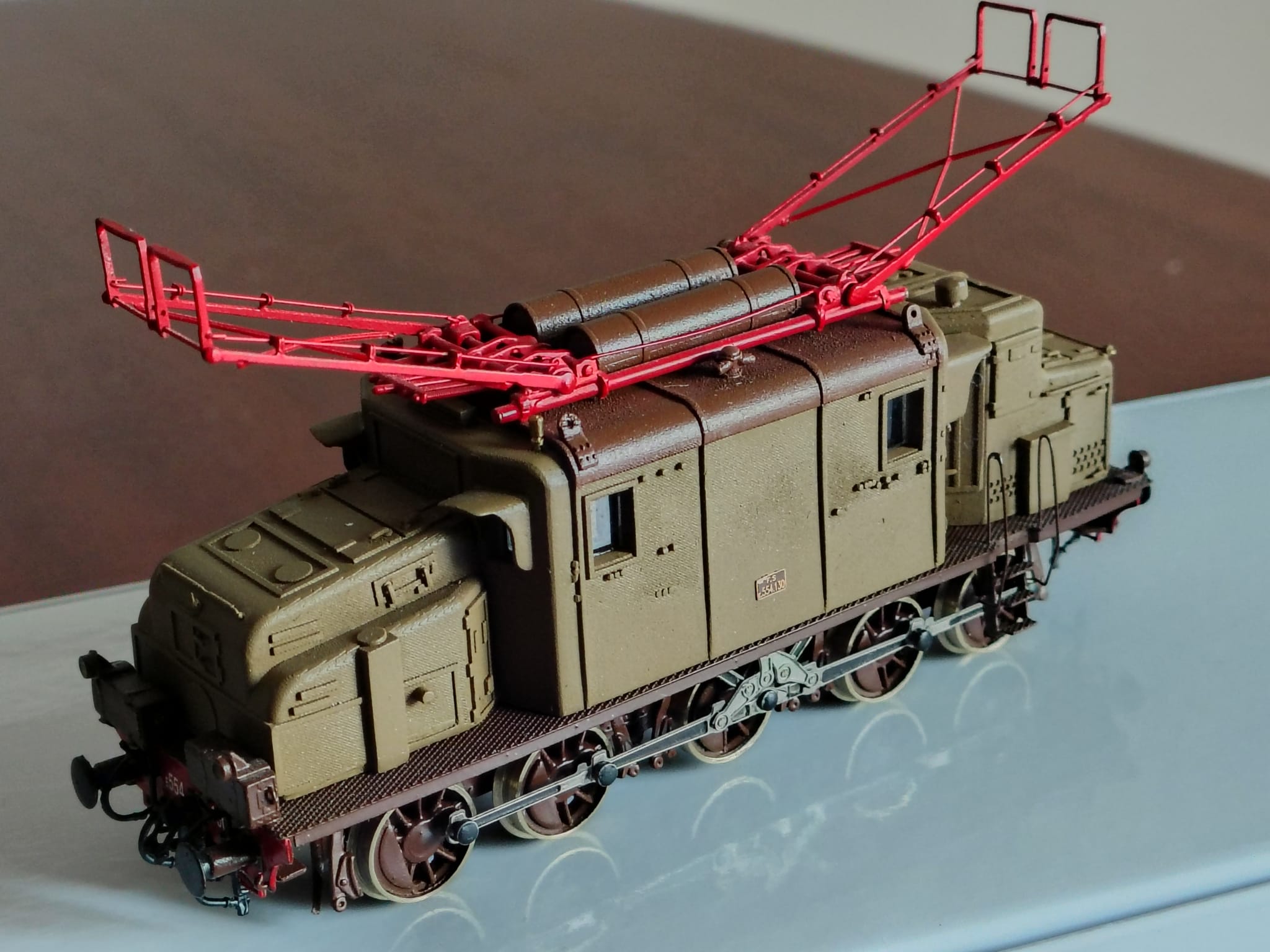

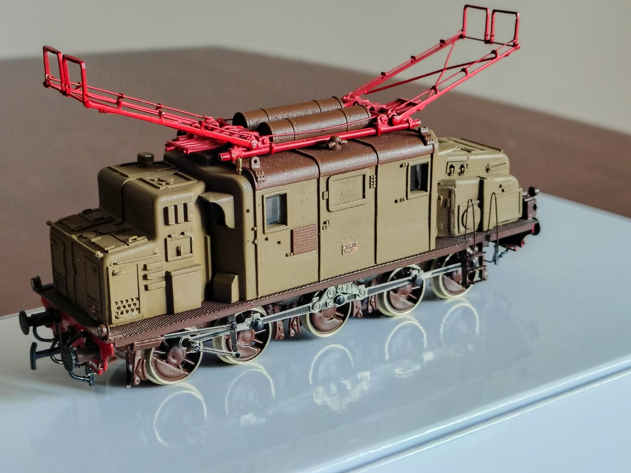

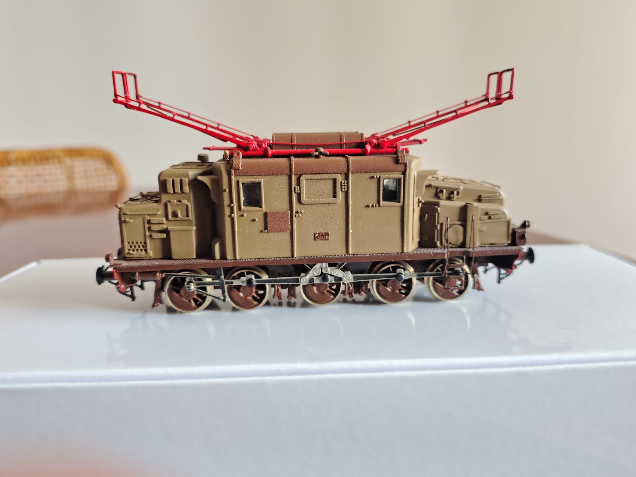

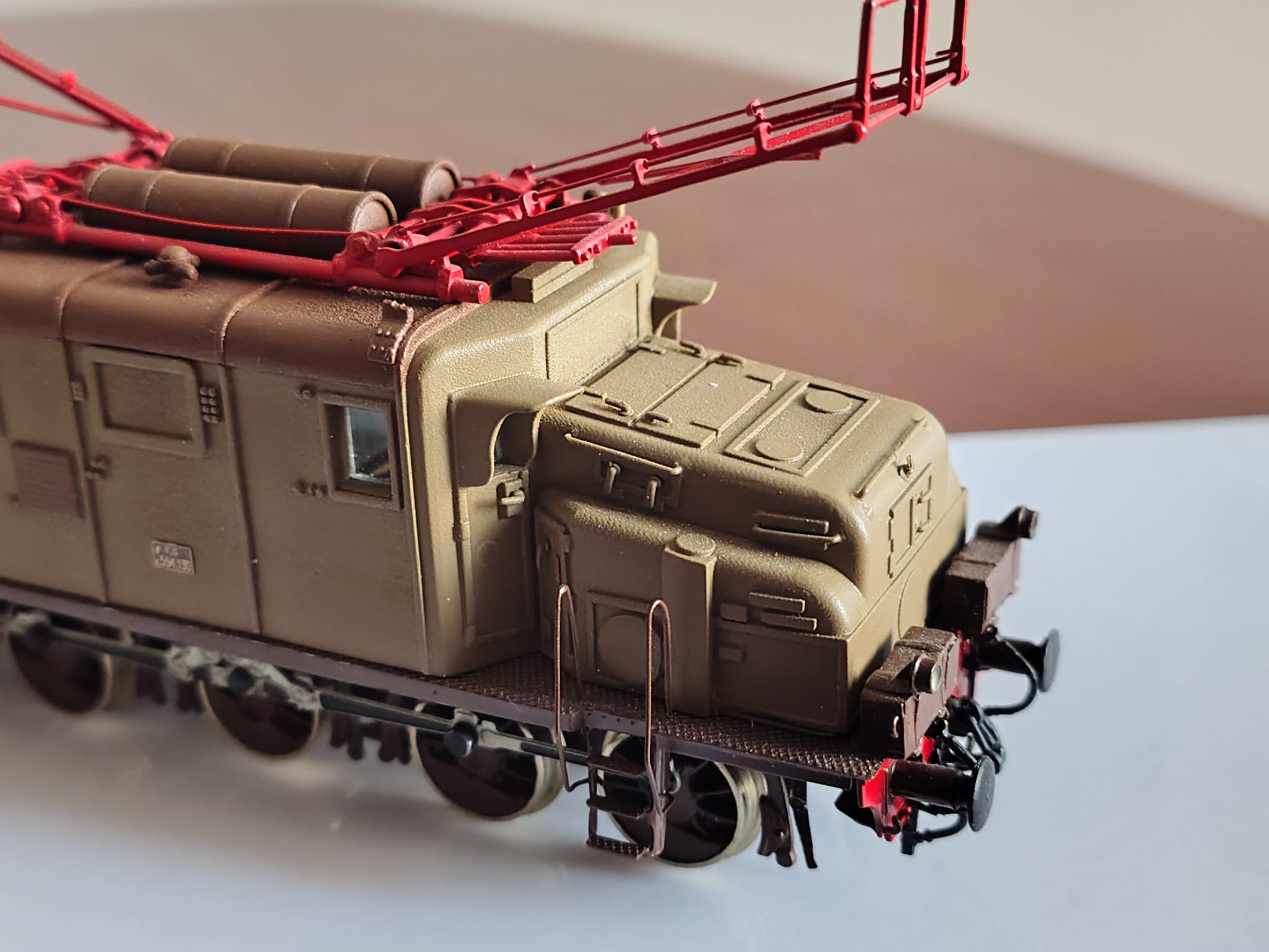

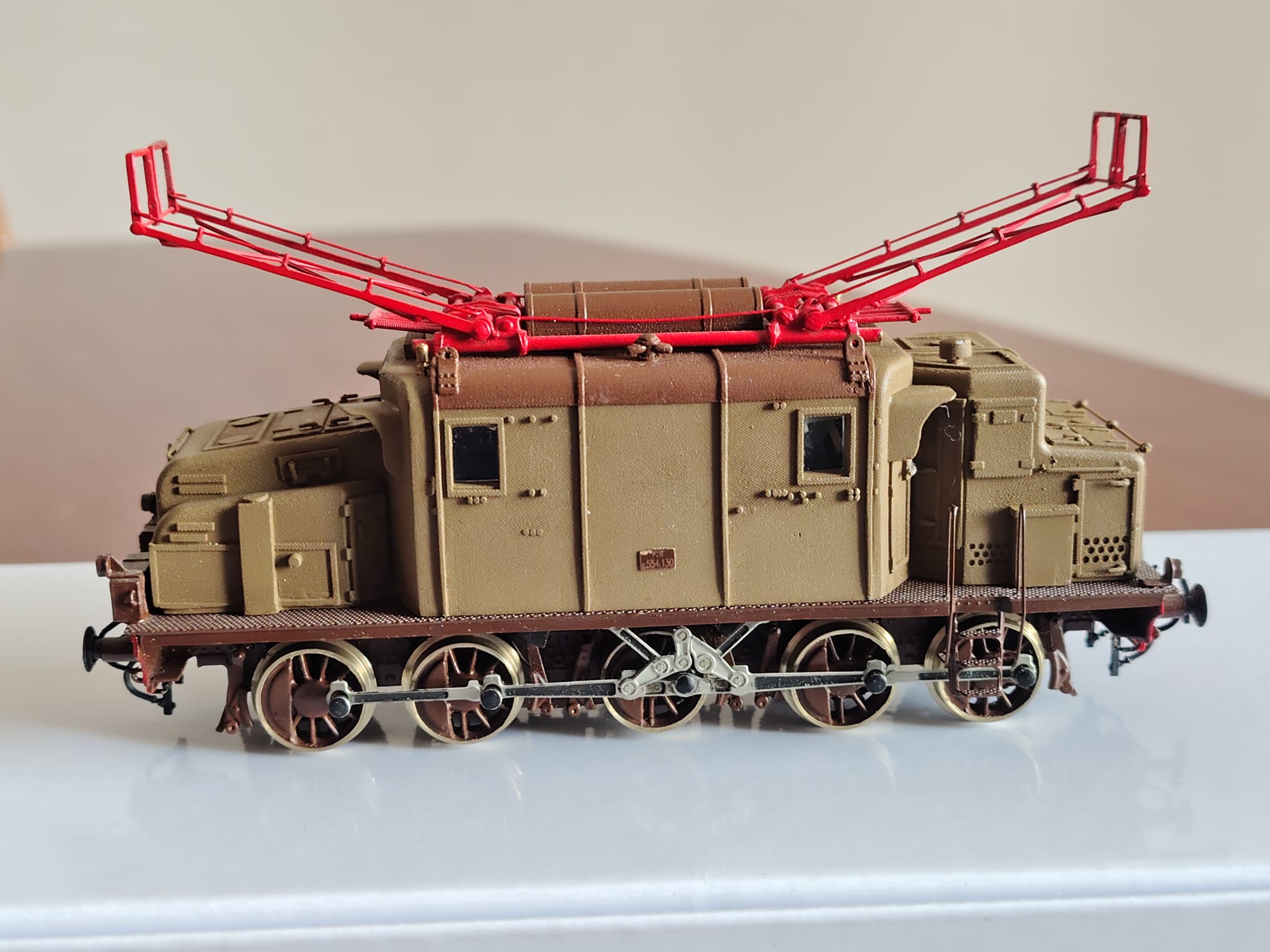

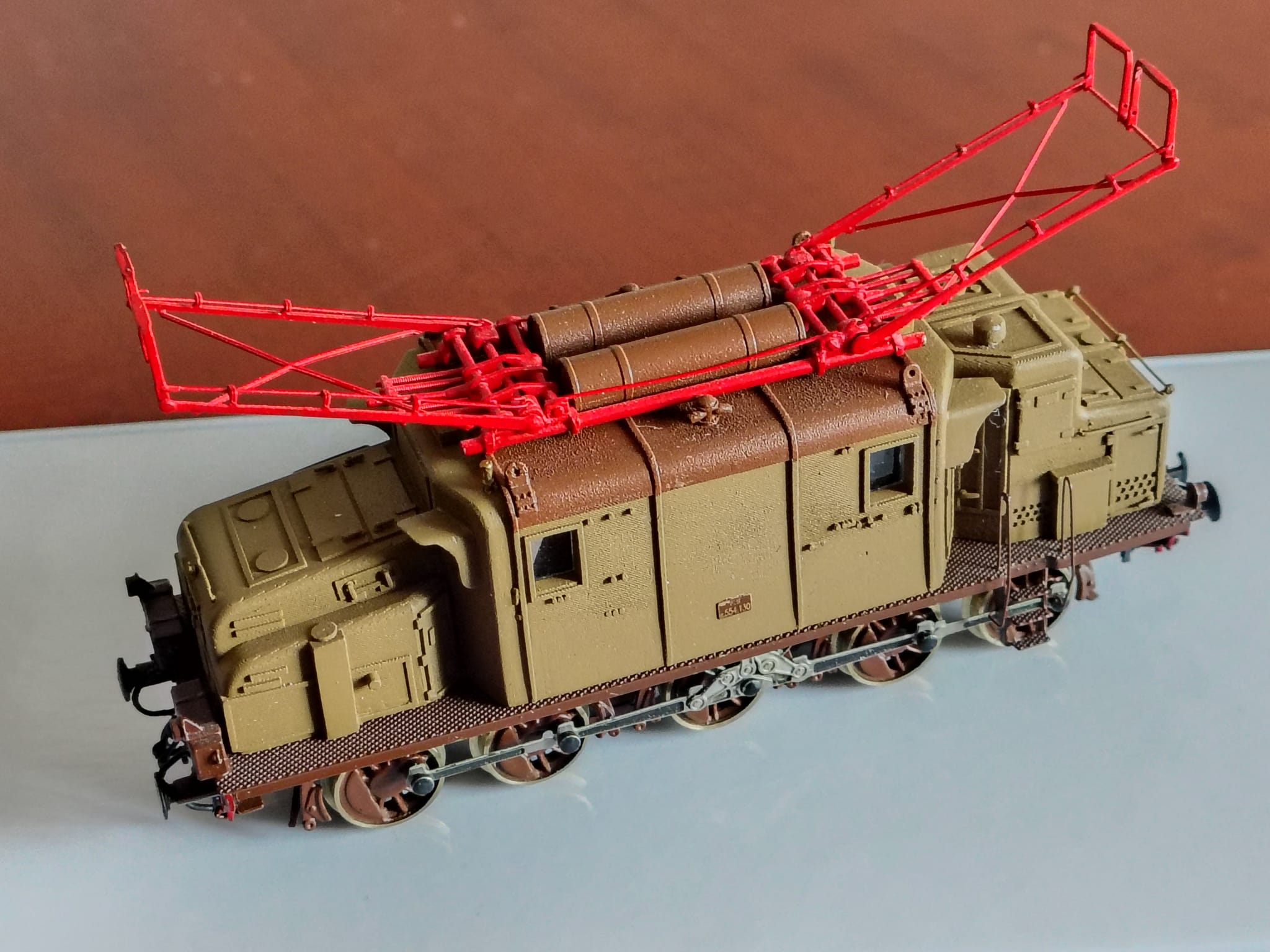

Buonasera,
dopo parecchio tempo ritorno sull'argomento trifase e 554 bissel dual kit.
I lavori di stampa in 3d sono stati abbastanza lunghi e indaginosi perche' abbiamo ripetuto varie volte le prove di stampa sino ad ottenere un risultato soddisfacente,considerando le condizioni pessime della carrozzeria.
E' stato migliorato il sistema di supporti motore,inoltre alcuni particolari sono stati rifatti.Mi sono avvalso della collaborazione di Mario Livigni il quale ha provveduto alla verniciatura previo allineamento della cassa sul telaio riempiendo con idoneo materiale i vuoti lasciati dalla stampa 3D.Allego alla presente nota le foto del risultato finale.Se qualcuno avesse bisogno di casse mi faccia sapere perche' ho varie prove di stampo disponibili .

In effetti vi sono ancora dei limiti con la stampa 3d e le apparecchiature disponibili a Palermo,ma considerando che lo stato originale della carrozzeria completamente esplosa e deformata sui cassoni forse per il legame con le colle ed i pallini da caccia utilizzati come zavorra,il risultato si puo' definire soddisfacente.Inoltre ho utilizzato alcuni particolari del trifase di Roco come fischi,ganci sollevamento cassa ed accoppiatori aria compressa.Si puo' definire un'impresa epica essere riusciti a recuperare tale modello.
Successivamente ho scoperto che l'altro trifase dualkit di Bissel non ha avuto tali problemi perchè non hanno utilizzato i famigerati pallini da caccia.

Per il trifase,ho riutilizzato la parte originale in ottone della Bissel,meccanica compresa.Sono stati modificati i supporti del motore,perche' in origine era semplicemente incollato e negli anni si è scollato.

Come precedentemente comunicato, allego le foto delle stampate di prova della cassa della 554 trifase Bissel dual kit. La prima immagine s riferisce alle condizioni di partenza della carrozzeria originale. Le successive in sequenza invece sono le varie prove di stampa sino ad arrivare alla definitiva(di colore nero)che è servita come modello per quella verniciata e montata con tutti gli aggiuntivi. Ho omesso di fotografare i serbatoi dell'aria compressa posti sul tetto. Ganci sollevamento cassa ricavati come ricambi trifase Roco
Allego link con tutte le immagini. https://photos.app.goo.gl/WDXx7YZ7LuomM7uu8
