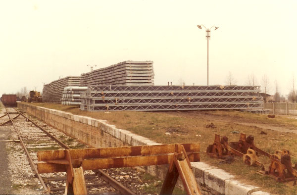

Alcune immagini:
marzo -77 pali TE accatastati a San Piero in GU
