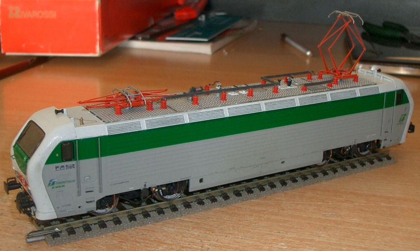

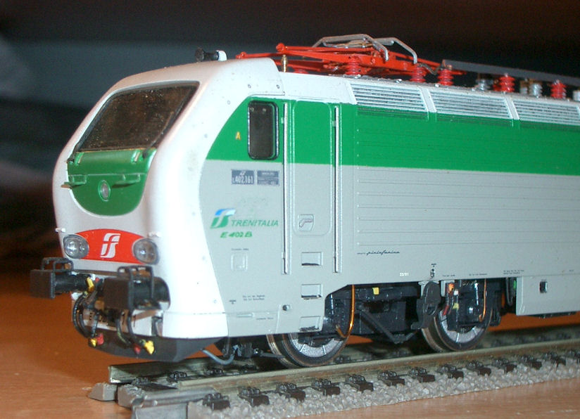

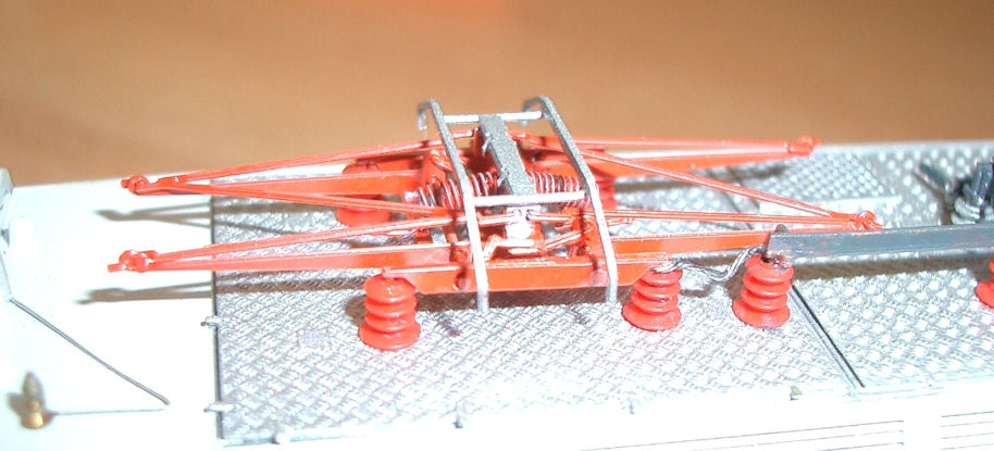

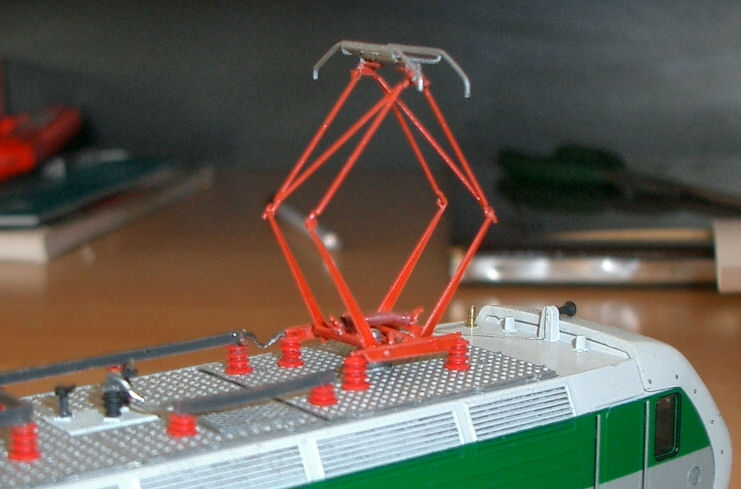

Volevo sapere se qualcuno ha già montato i pantografi FASA tipo Atr90 sulla 402B e se ci sono problemi per il loro montaggio sul modello.
Vorrei inoltre sapere come si può contattare tale ditta.
 Oggetto del messaggio: Re: Pantografo FASA per E402B
MessaggioInviato: lunedì 2 agosto 2010, 19:23
Messaggi: 2311
Nessuna controindicazione particolare...c'è giusto da scorciare a misura i perni di appoggio sugli isolatori, colorare lo strisciante in alluminio e se serve dare una sistematina alle piegature dello strisciante. Per la base sono simili ai Rivarossi, ma con una chiusura più semplice e piatta, la differenza la fa lo strisciante di forma non proprio perfetta ma comunque molto più realistica.

Integro le utili dritte date Gabriele con la necessità di allargare il foro di fissaggio per utilizzare le viti dei pantografi Hornby.
Oscar
MessaggioInviato: martedì 3 agosto 2010, 11:39
Messaggi: 639
E infine, prima che me ne scordi, è opportuno sostituire la molla dei pantografi con una più cedevole (esempio i sommerfeldt tipo 52) se si desidera far viaggiare la macchina con i pantografi alzati. Quella di serie è troppo rigida e si rischiano spiacevoli incidenti.
