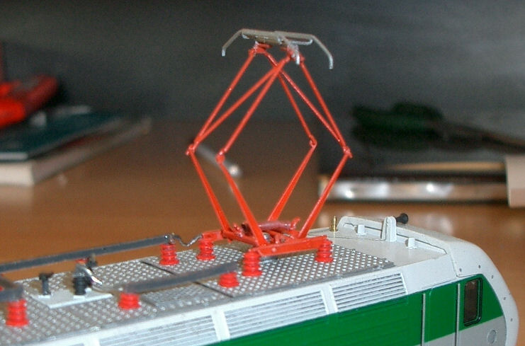

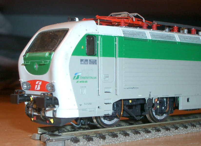

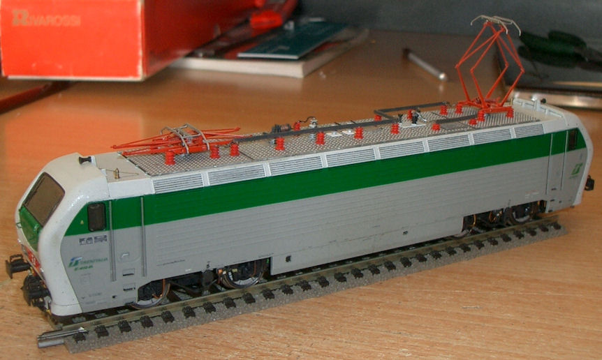

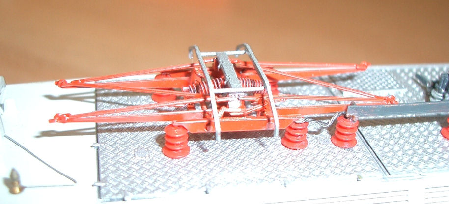

Volevo sapere se qualcuno ha già montato i pantografi FASA tipo Atr90 sulla 402B e se ci sono problemi per il loro montaggio sul modello.

Nessuna controindicazione particolare...c'è giusto da scorciare a misura i perni di appoggio sugli isolatori, colorare lo strisciante in alluminio e se serve dare una sistematina alle piegature dello strisciante. Per la base sono simili ai Rivarossi, ma con una chiusura più semplice e piatta, la differenza la fa lo strisciante di forma non proprio perfetta ma comunque molto più realistica.
