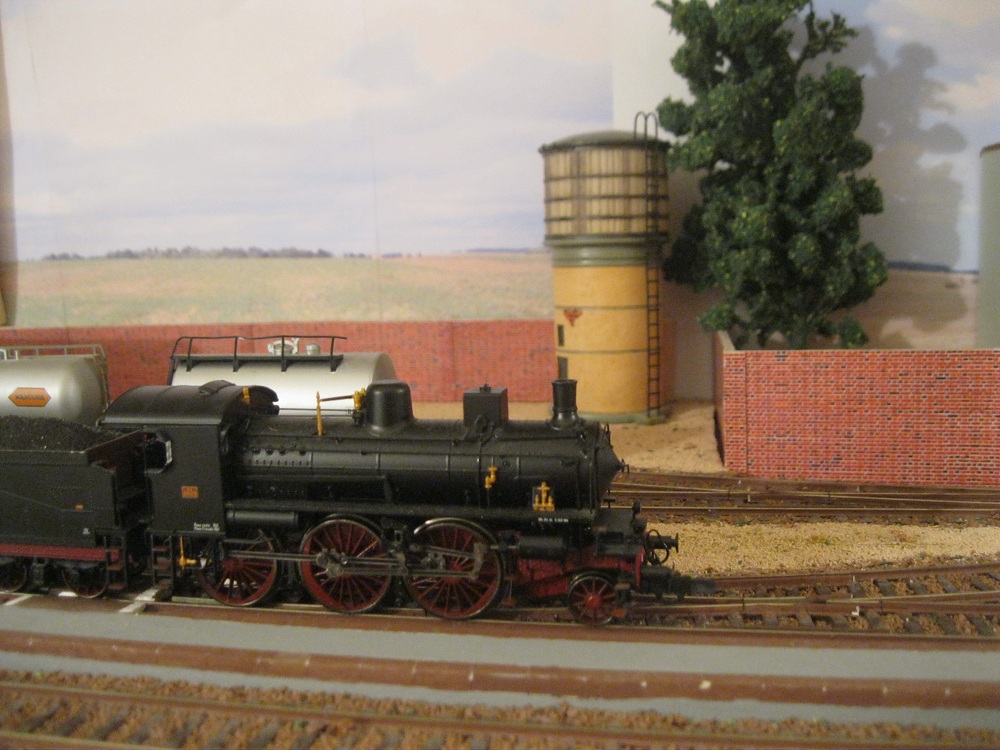

Sebbene molto lentamente, riesco sempre ad andare avanti nella costruzione; aggiungo qualche immagine, in particolare della zona intorno al magazzino merci.
Oltre a costruire mi diverto a fare manovre, l'impianto è interamente controllato in digitale, scambi e sganciavagoni compresi.
Spero vi piaccia, saluti a tutti.
